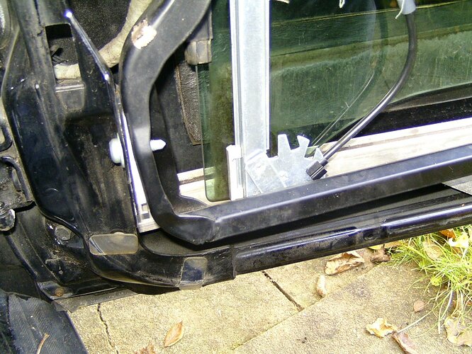

Thema "Fensterheber" iss erledigt (vor zwei Jahren). Problem war, dass ich nicht die oft genannten "neuen" "verstärkten" Mitnehmer an meinen Hebern verwenden konnte. Ich hab einfach ein anderes System… das was so oft beschrieben wird, iss in meinem Auto nicht verbaut.Jedenfalls war da ein kleines Plastikteil, eine Art Klammer, die den "Mitnehmer-Kunststoofgnubbel", der durch die Bohrung in der Scheibe geht, in Position hält. Und da sind nicht die orangen und blauen Plastikdinger, die ich natürlich damals auch gleich gekauft hatte.
