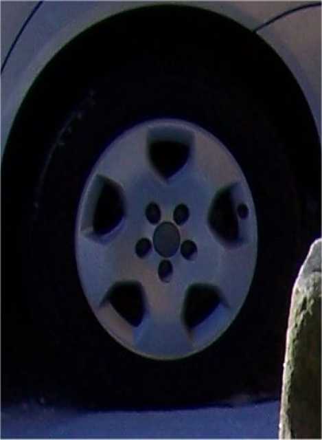

hmm zu guter letzt ist aber noch die frage offen, ob ich auf meine felgen 205er reifen drauf ziehen kann und darf. wie finde ich das raus? es sind glaube ich audi felgen
Das sind original Audi Felgen in 6x15 mit ET 38… da kannst du die Reifen drauf machen - steht im Schein so drin.
