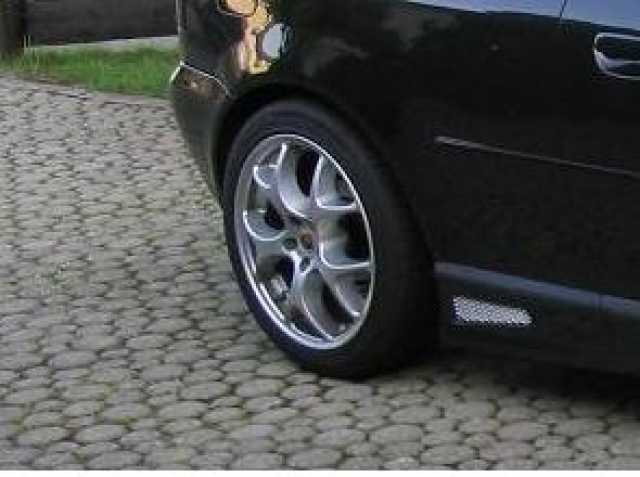

Hi, also ich hab bei mir 8x17 drauf mit 10mm pro Seite hinten und hatte Probs mit schleifen im Radksten, wenn hinten beladen war mit ca 100kg. Mit Federwegsbegrenzer gehts jetzt. Hab unten mal n Bild angeheftet. Hab meinen nur mit Federn um 50 runtergesetzt.
Greetz Jan

Servus,
Habe auch 8x17 drauf mit ET35. Habe hinten 15mm und vorne 10mm pro Seite. Habe keine Probleme damit. Bilder sind in meiner Gallerie.
um wieviel ist der tiefer gelegt?
Habe vorne und hinten von der Radmitte bis zum Kotflügel 320mm. Habe Gewinde drin.

bei dir siht das echt gut aus. werde ich denke ich auch mal machen dann auf 8x17. Nur das ich kein Gewinde habe.

meiner ist ca 60 bis 70mm tiefer an der VA und HA ca 50mm.
ach ja, Bereifung habe ich 215/40 R17 zur Info.
