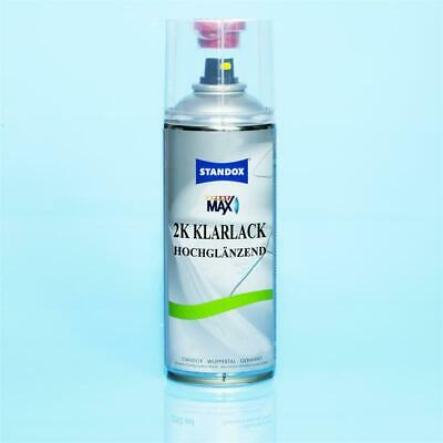

Mh da du dich ja auskennst. Kann man so Felgen eigentlich "ordentlich" selber lackieren mit Sprühdosen im Keller? Irgendwie kann ich mir die Antwort denken aber fragen schadet ja nciht
Wenn du nen ordentlichen Klarlack drauf machst kann man das.
Such mal nach Spraymax
das sind 2K Produkte…
also ich als mann vom fach was lack angeht würde ne felge NIEMALS mit spraydose lackieren!!was felgen angeht macht sich spraydose immer beschissen schon allein weil eine spraydosen lackierung nicht so haltbar ist wie eine richtige lackierung!!mfg
mit den 2K Spraymaxx Produkten hatten wir noch keine Probleme.
Hast du schonmal damit gearbeitet?
Gibt es eigentlic spezielen Felgenlack oder kann man da sonst einen nehhmen?
Ja hab ich geht an und für sich ganz gut das ganze…muss jedoch sagen das ich schon von berufswegen lieber mit pistole arbeite!!mal ganz davon abgesehen bringt man mit einer spraydose nicht so eine hohe schichtdicke auf wie mit einer pistole,weswegen man leichter kratzer machen kann!!und ja es gibt extra felgenlack der ist extra kratzbeständig!!muss man aber eig nicht unbedingt haben!!
