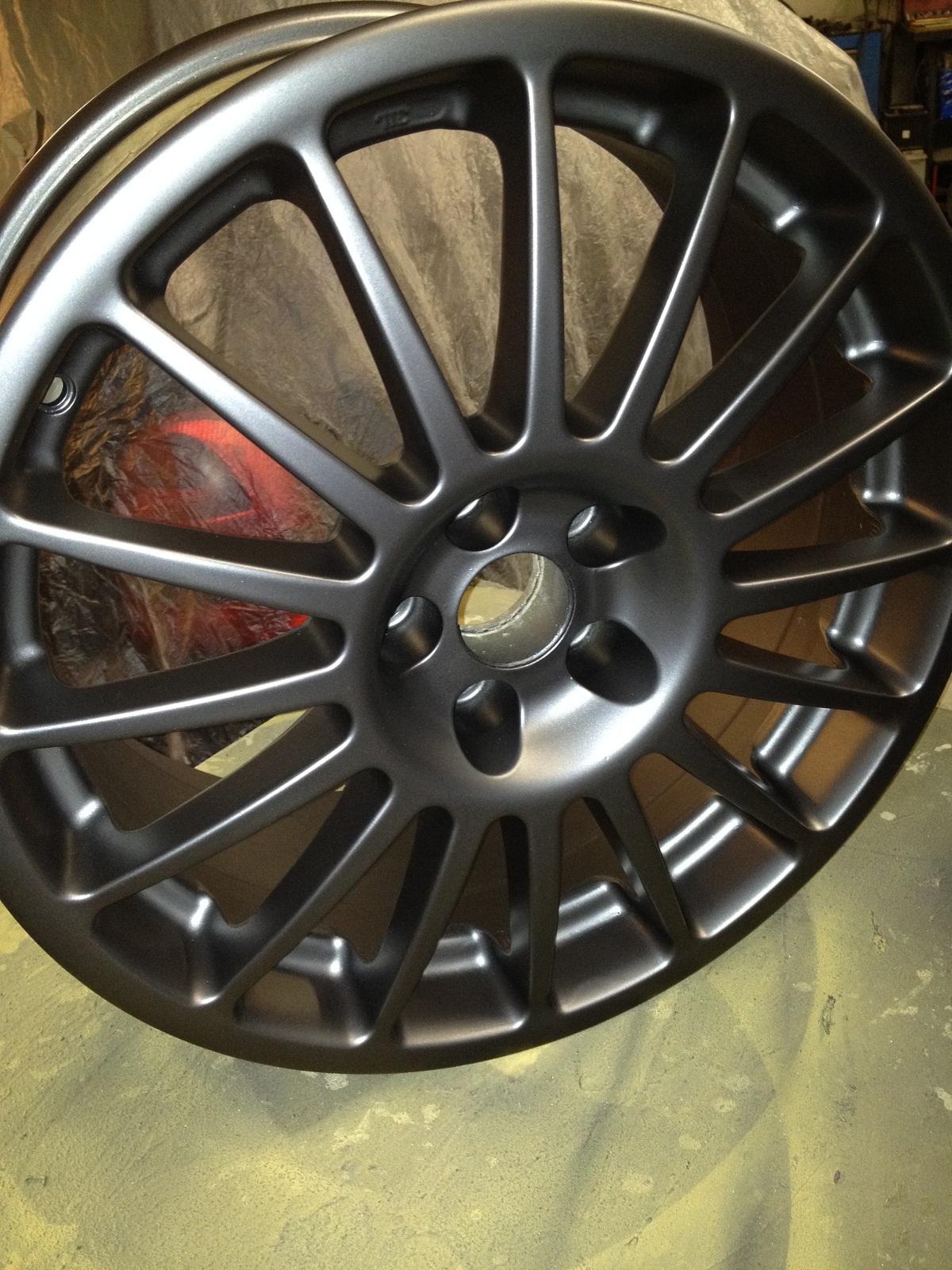

Noch ohne matten Klarlack, aber man erkennt was es mal wird

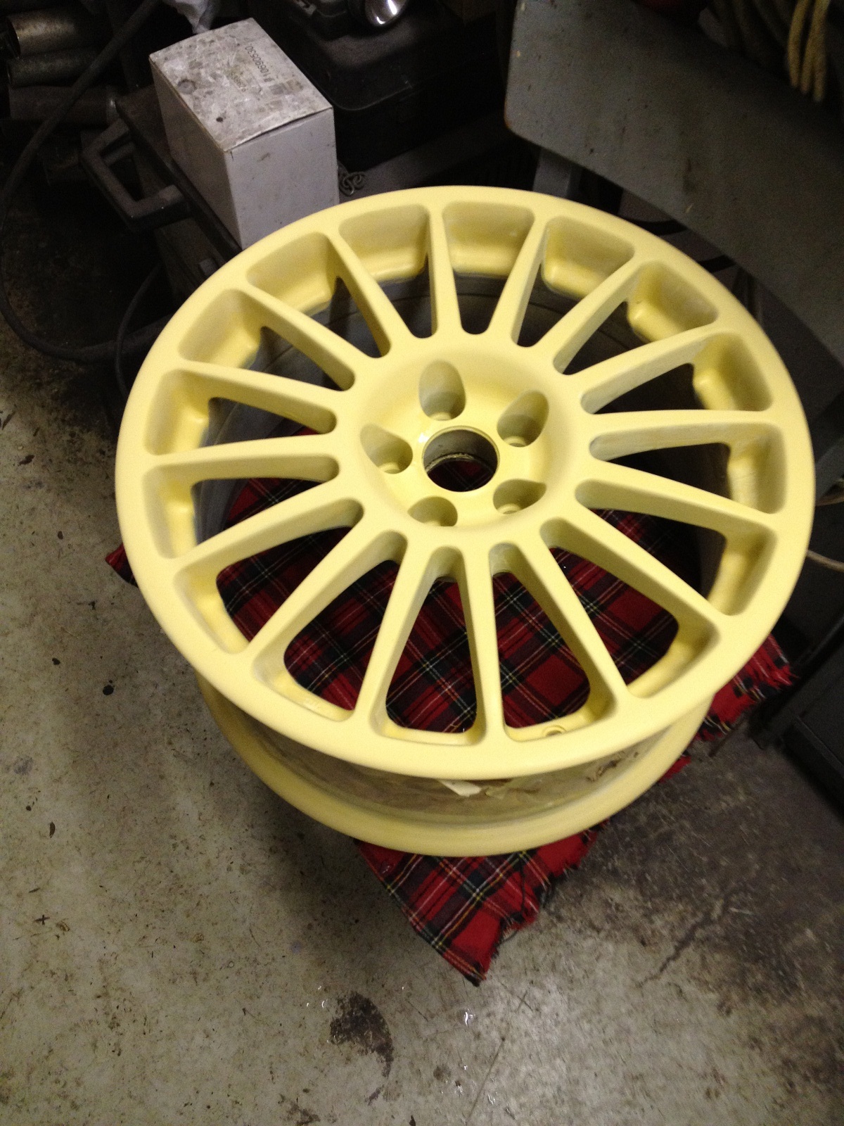

1te Schicht Lack. Kommt noch Kratzfester matter Klarlack drauf.

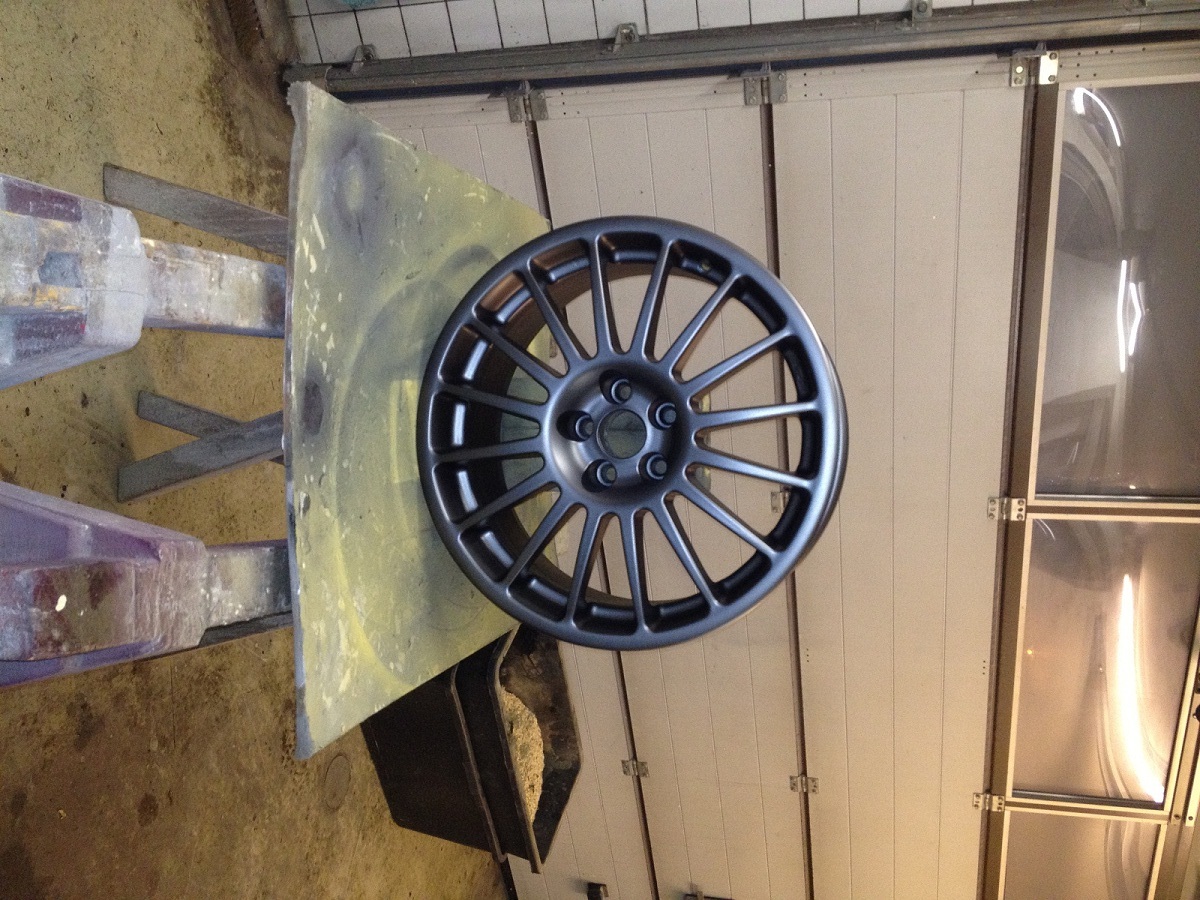

Das war noch die schönste Felge…

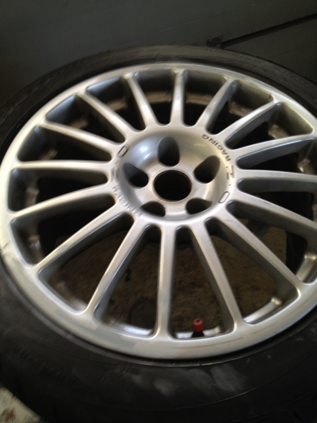

Grundiert+Geschliffen

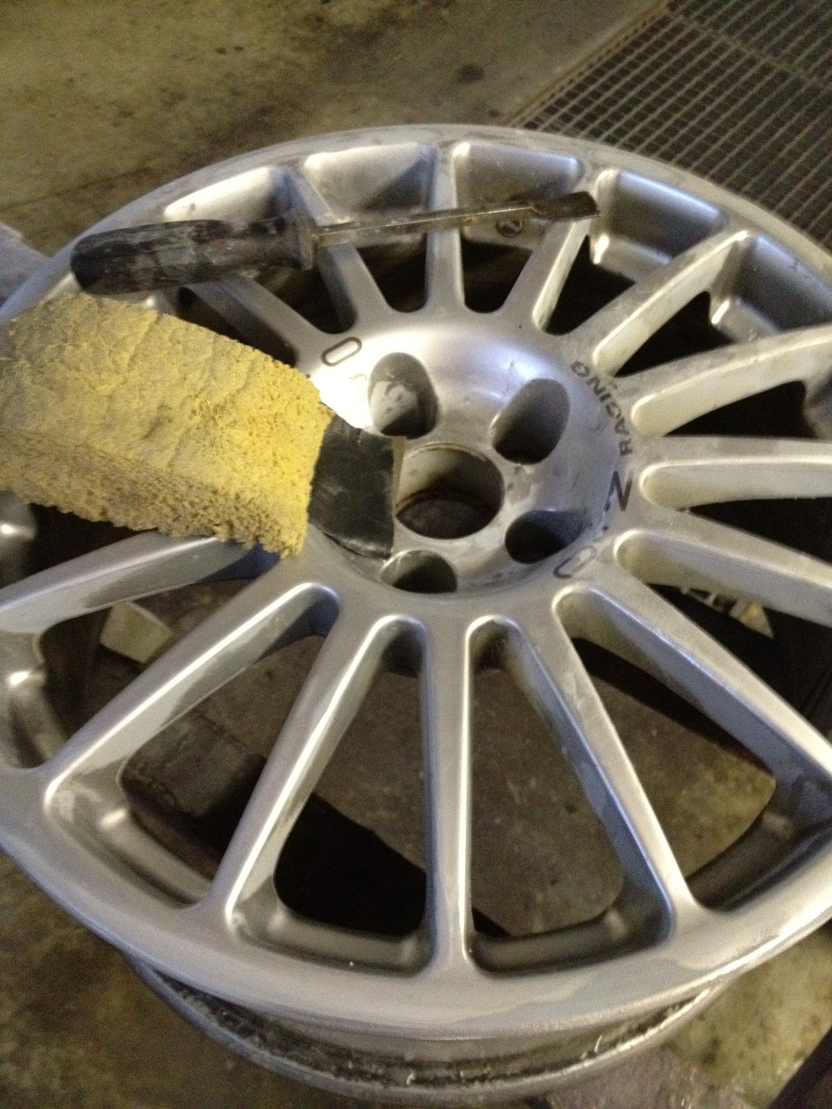

Von Hand mit 320er Nassgeschliffen

schaut gut aus

Ist nur die Grundierung! Sie werden Titangrau

Sieht gut aus,welche farbcode ist das?

AndreMaier SpezialGrau
Ne hab die Farbe selbst gemischt. Wollte eig. die Orig. Audi Titangrau machen, hab aber noch ein Rest grau(BMW 182 Delphingrau) mit etwas Silber (zum aufhellen gemischt).
Ich finde bin ziehmlich nah am RS4 Titangrau und mir gefällts so!
Hab meine Felgen auch komplett geschliffen. Muss die jetz noch noch lackieren. Das schwarze am Felgenhorn war am schwersten weg zu bekommen!
