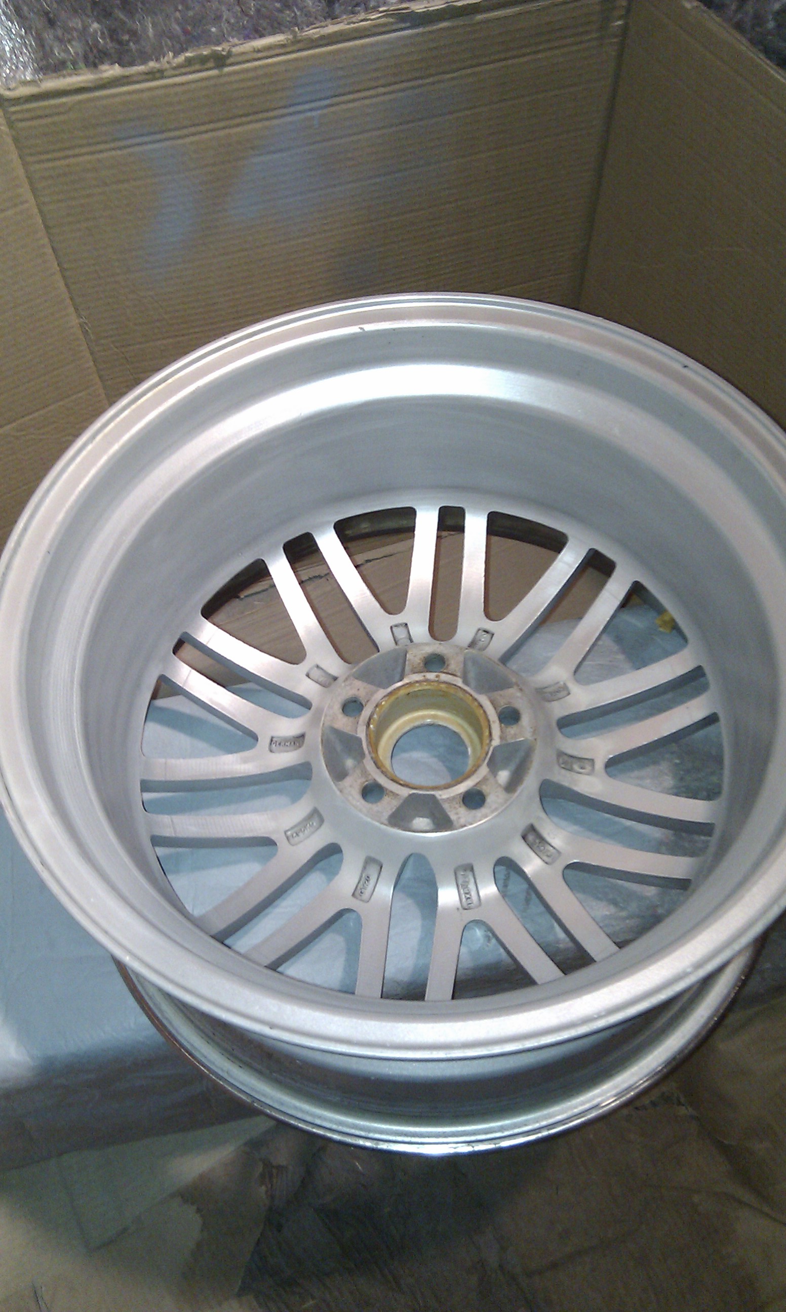

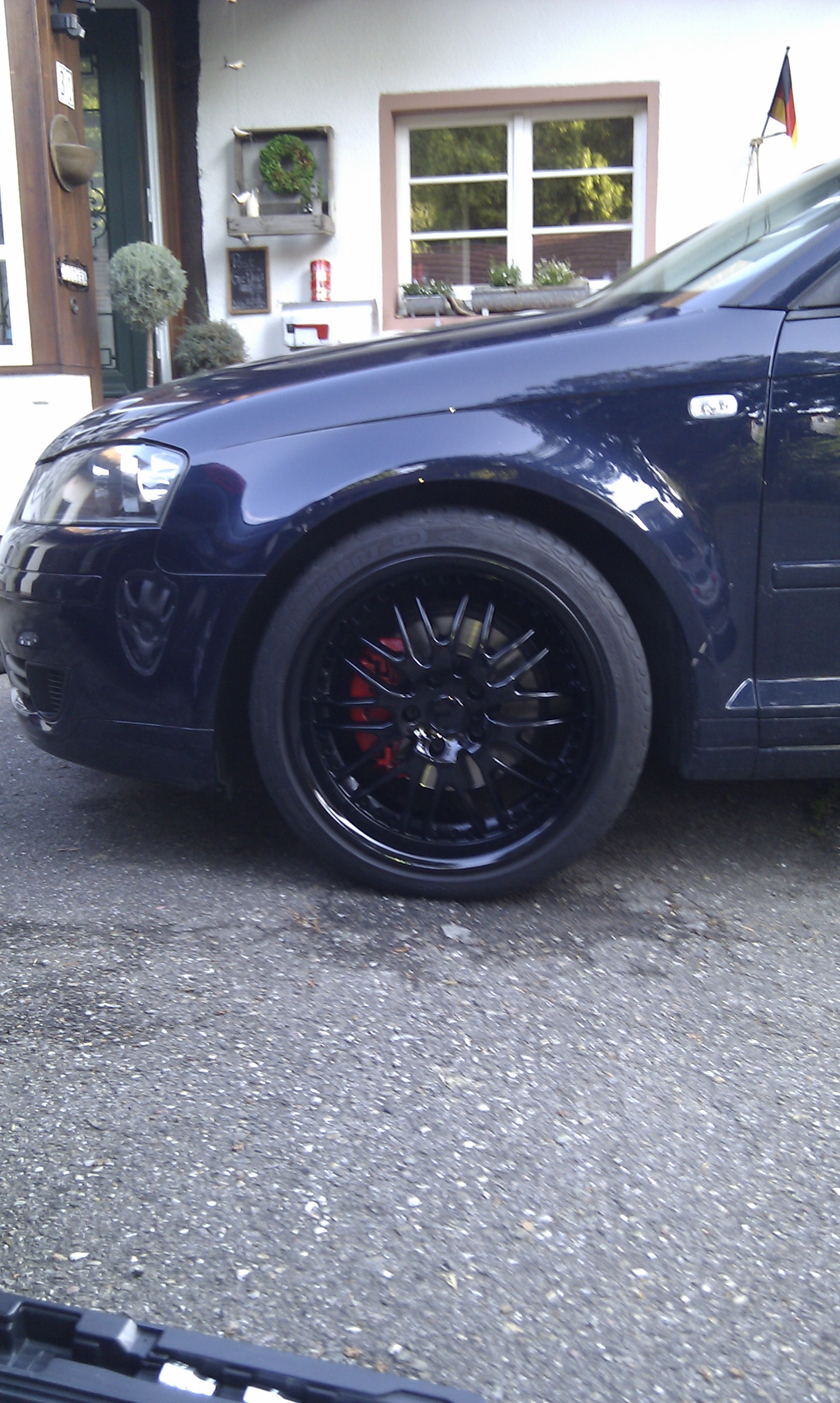

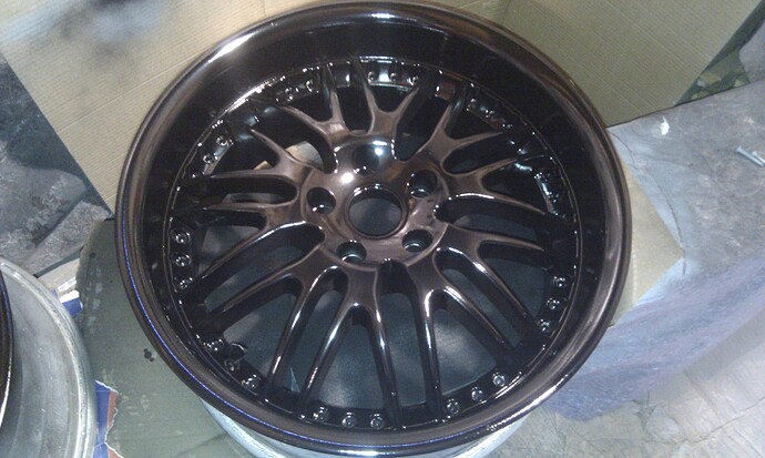

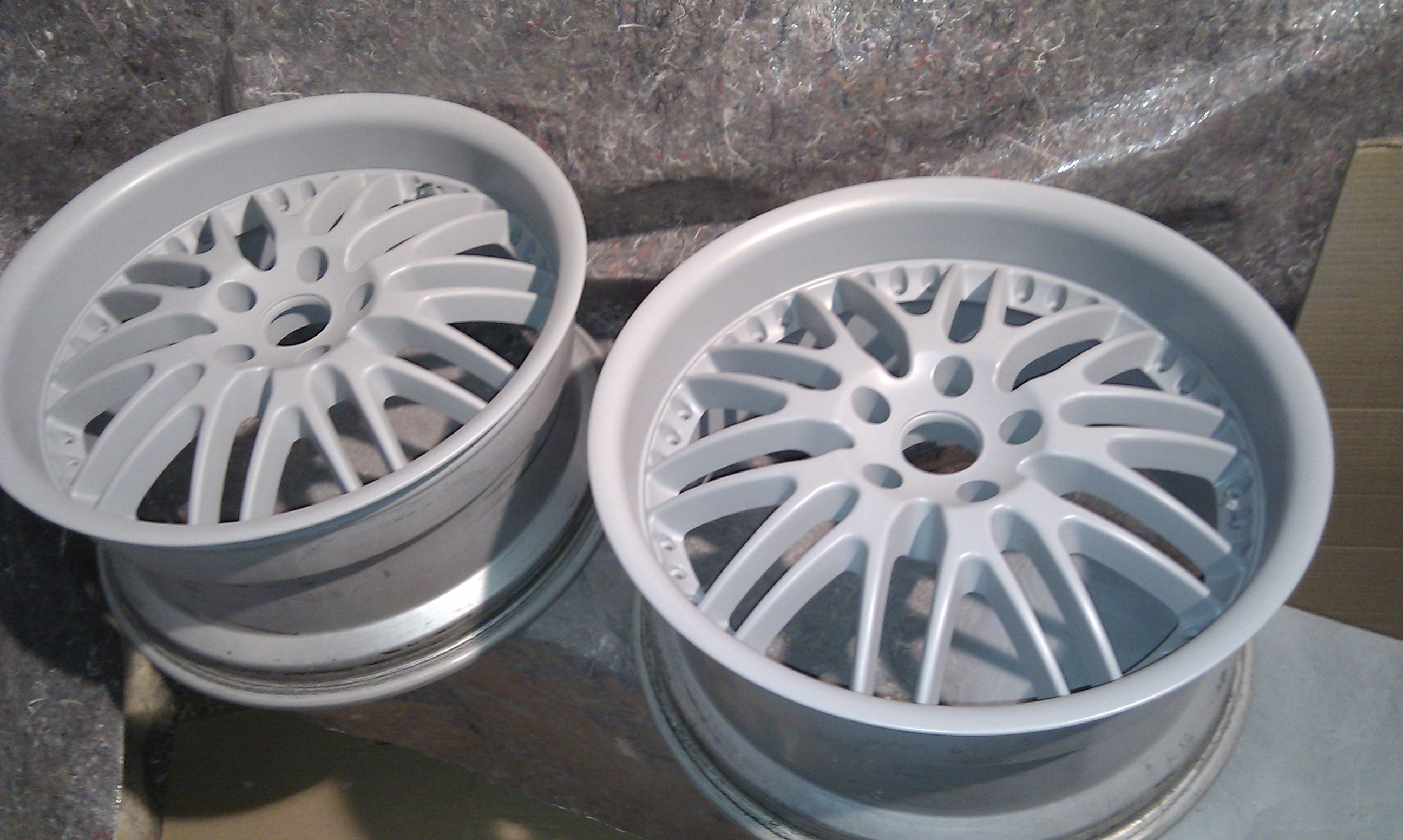

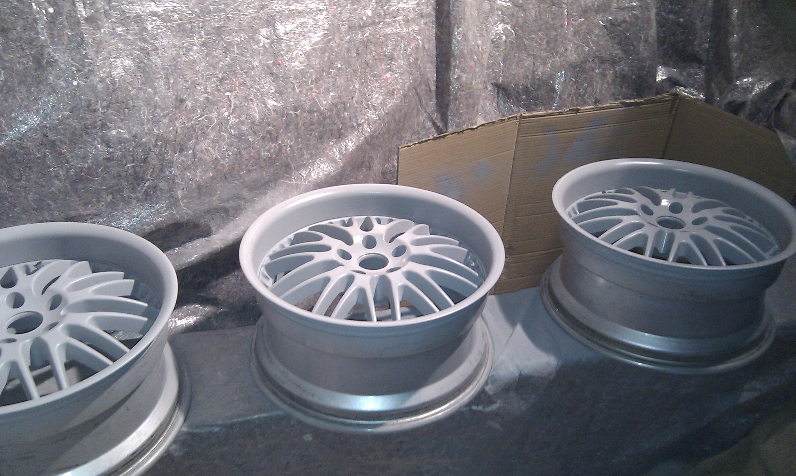

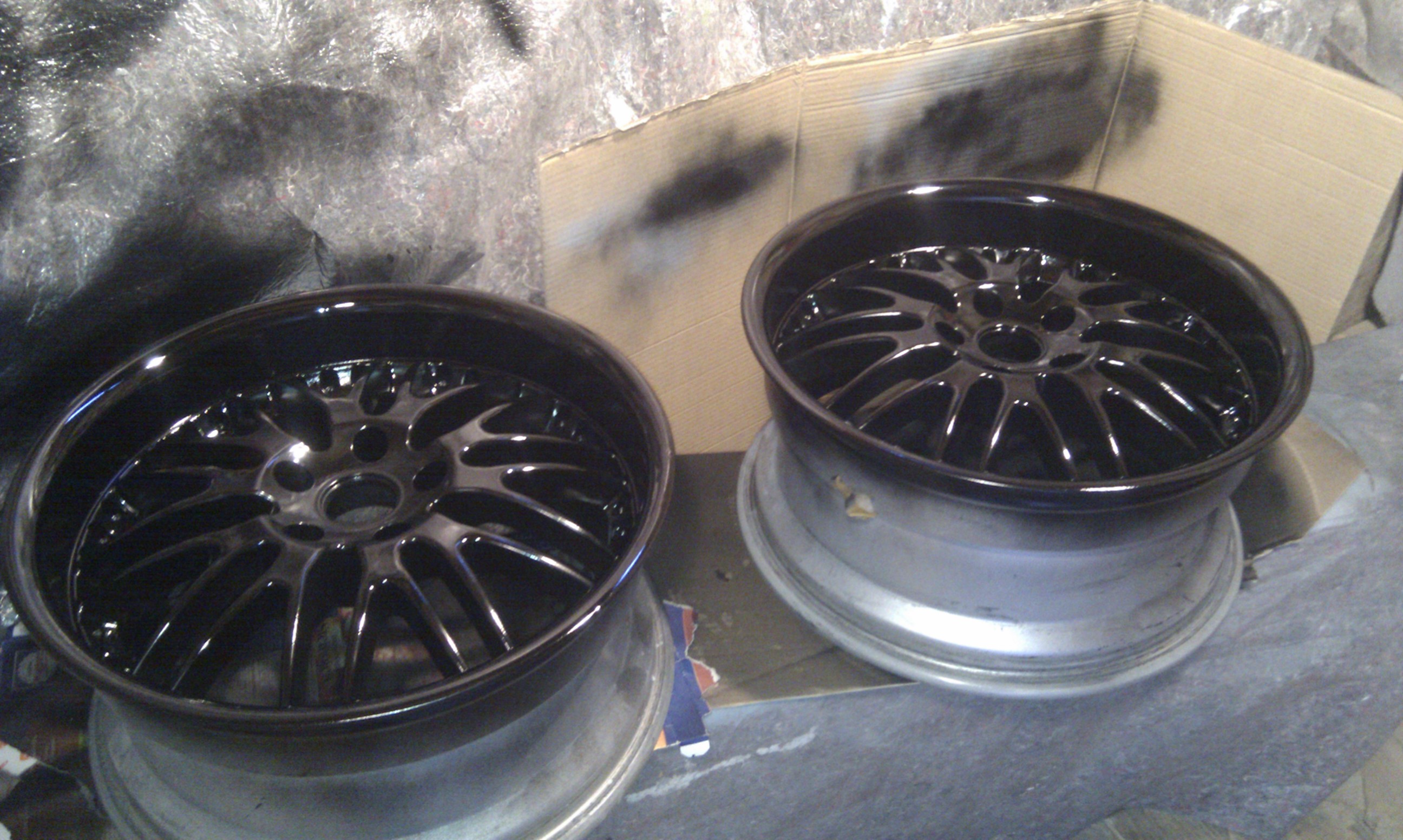

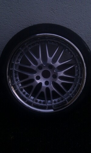

Satte 6 Stunden mit Nassschleifpapier angeschliffen, entfettet und dann mit der Dose grundiert und Endlack drauf gesprüht. Musst nur Sau aufpassen dass du nah genug ran gehst. Bist du zu weit weg, verläuft es schlechter und wirkt matt. Wenn du zu nah bist, haste Läufer. Ansonsten super Alternative zum teuren Lackierer :slight_smile:
