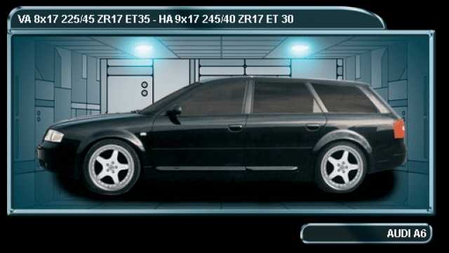

Vorderachse 8x17 ET35 Lochkreis: 5x100
Hinterachse 9x17 ET30 Lochkreis: 5x100
Mich würde interessieren wie die aufm A3 aussehen?!
Und wieviel ich tiefer gehen kann bei den Abmessungen?!

Okay, ist nicht ganz ein A3, aber als Anschauungsobjekt reicht es…
:kotz:
Mir gefällts jedenfalls nicht…
Diese Seiten kenn ich!!
Ich finde man kann danach garnicht geurteilen, den in Wirklichkeit sieht es ganz ganz anders aus, als diese billige darstellung!!
Trotzdem danke!!!
in 17" kommen die bestimmt nich so gut…
Die Felgen find ich sehr hübsch… vielleicht etwas klassisch, aber durch das polierte Tiefbett…
Aber wie schon gesagt, nimm 18’’… kommen sonst nicht rüber
Die Felgen kannst Du kaufen, die wirken auf jeden Fall aufm A3!!!
Bei den Abmessungen kannst Du problemlos 60/40 runter mit der Karre. Wenn Du vorn 10-20mm harte Begrenzer und hinten 63mm stapelst, kann nichts passieren. Dann hast Du immernoch einen Restfederwegvon ca. 30mm und das ist ausreichend.
Wenn Du ein preiswertes Fahrwerk möchtest, kannst Du gleich bei Ebay ein FK mitbestellen. Das kostet mit einer Tieferlegung von 55/40 nur 199€. Einige sagen, es sei Schrott, aber ich kenne auch viele, die damit zufrieden sind.
