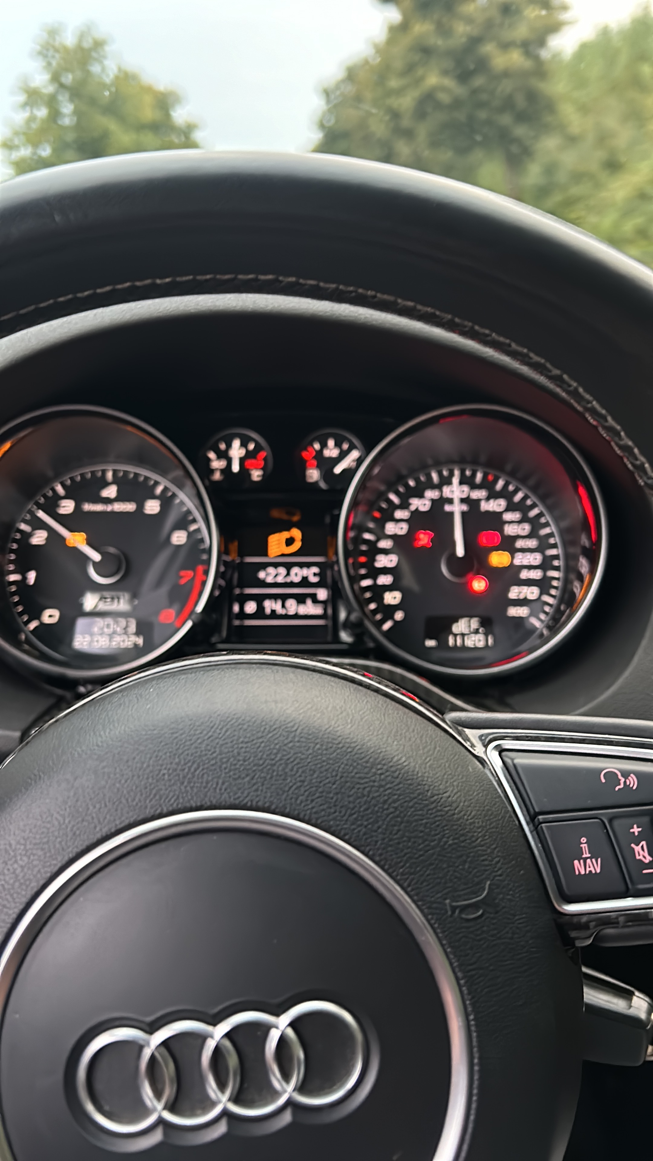

Hallo ich fahre seid kurzer Zeit einen Audi A3 8p 3.2v6 bj 2004
Nach kurzer Zeit fing das Tacho langsam an Probleme zu machen sporadisch gingen mehrere Fehlermeldungen an und beim tageszähler steht dEF.
Anfangs nach 5 Minuten abstellen ging es weg und kam nach unbestimmter Zeit wieder, leider ist es aber aktuell häufiger und geht auch nicht mehr so einfach weg. Ich weiß nicht ob das Tacho nachgerüstet oder original ist.
Bin echt am verzweifeln würde mich über eure Hilfe freuen.

Def kommt meist wenn am Tacho Änderung gemacht wurden und die checksumme nicht passt der tacho ist auch sicher nicht Orginal :slight_smile: genau so wie das Lenkrad , was sagt der Fehler Speicher ?

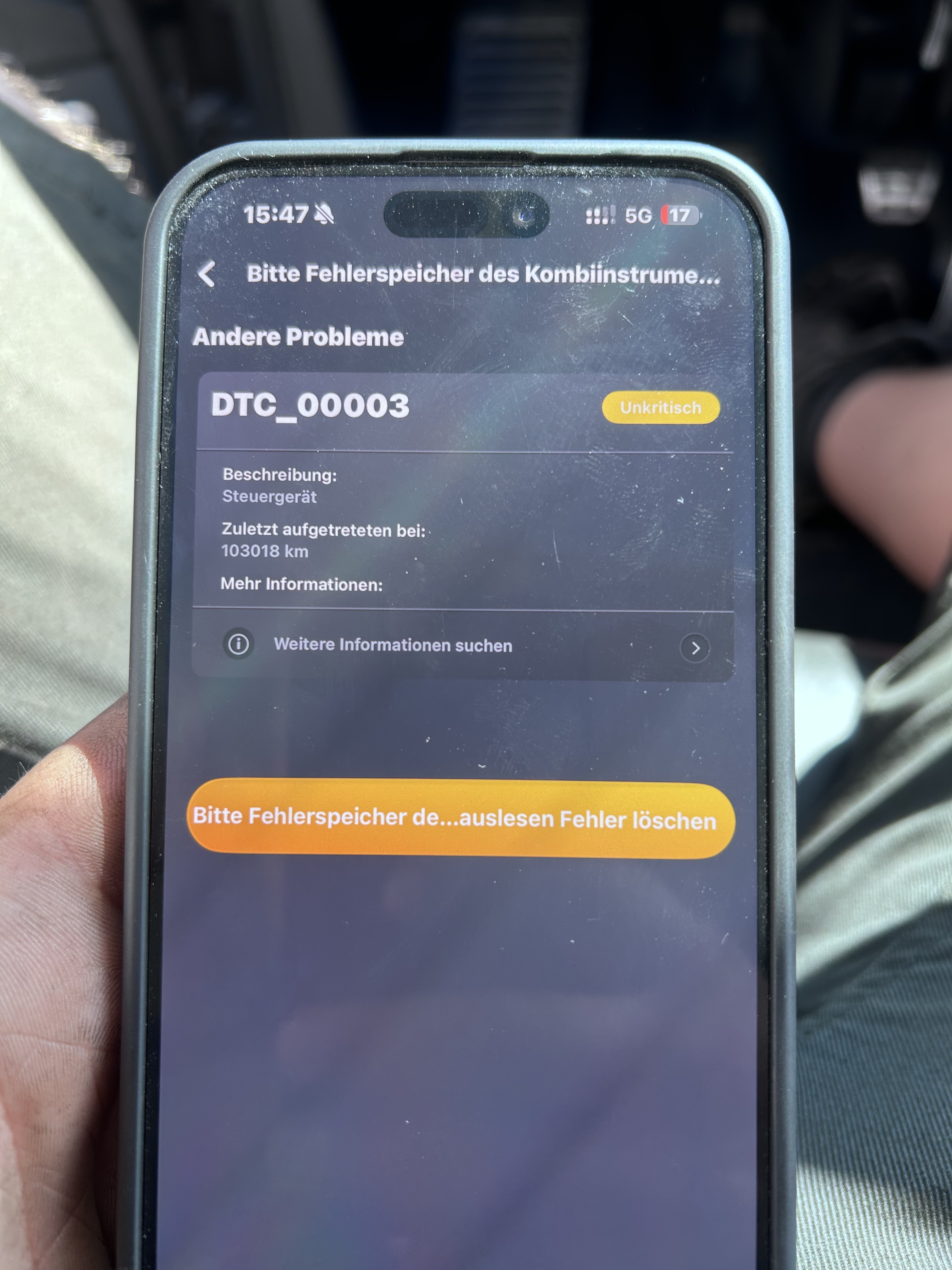

Hatte bei Carly gerade diesen Fehler entdeckt
Finde mein vcds nicht
Ist sicherlich nicht Orginal :slight_smile: das 0003 steht normal für stg defekt also Software Fehler
Mit boardmittel kaum zu rep. Kannst nochmal probieren ihn mit odis neu zu flashen ansonsten muss Du an den flash ( mikronas ) ran das ist natürlich nur mit Spezial Hardware möglich
