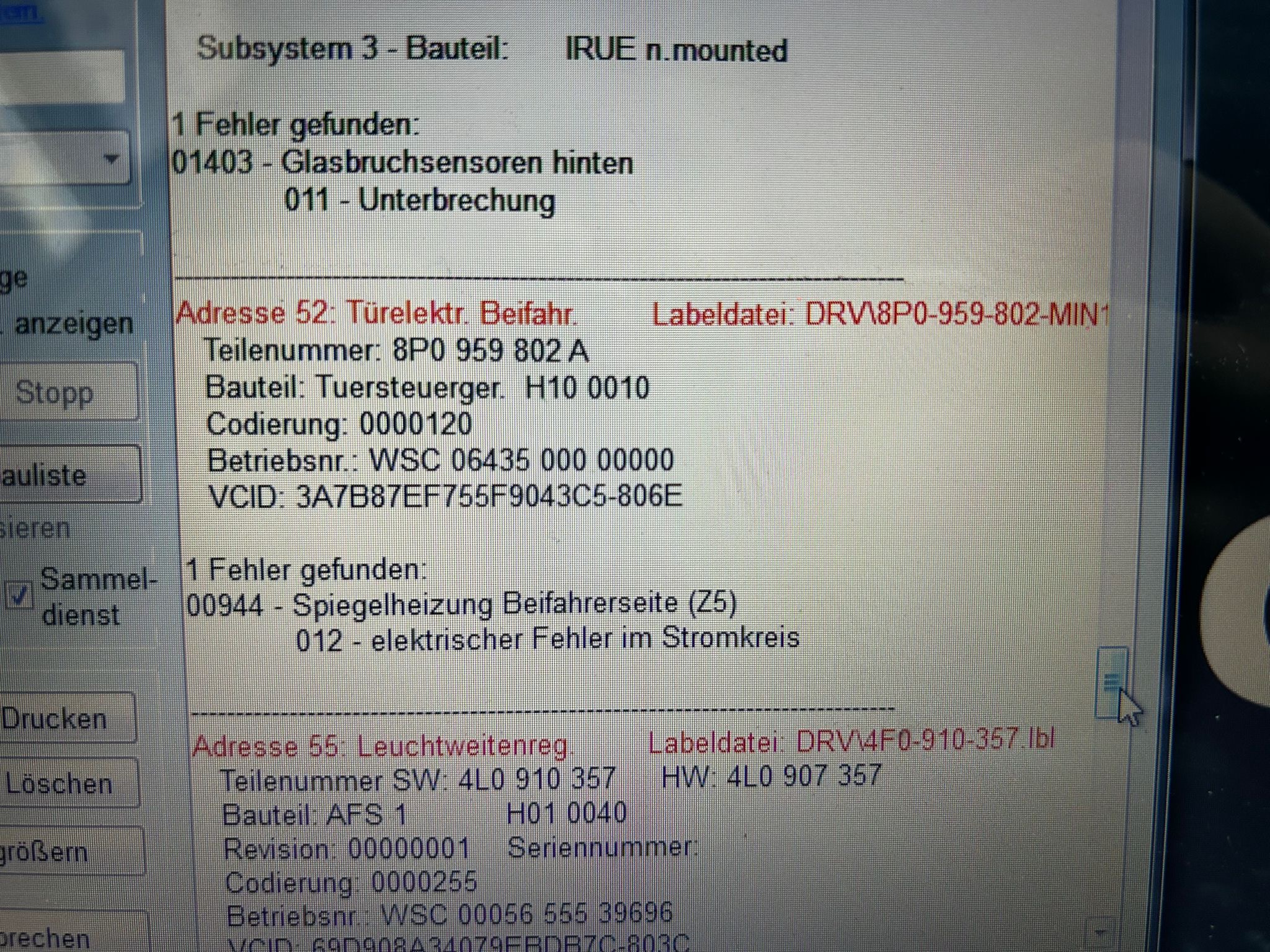

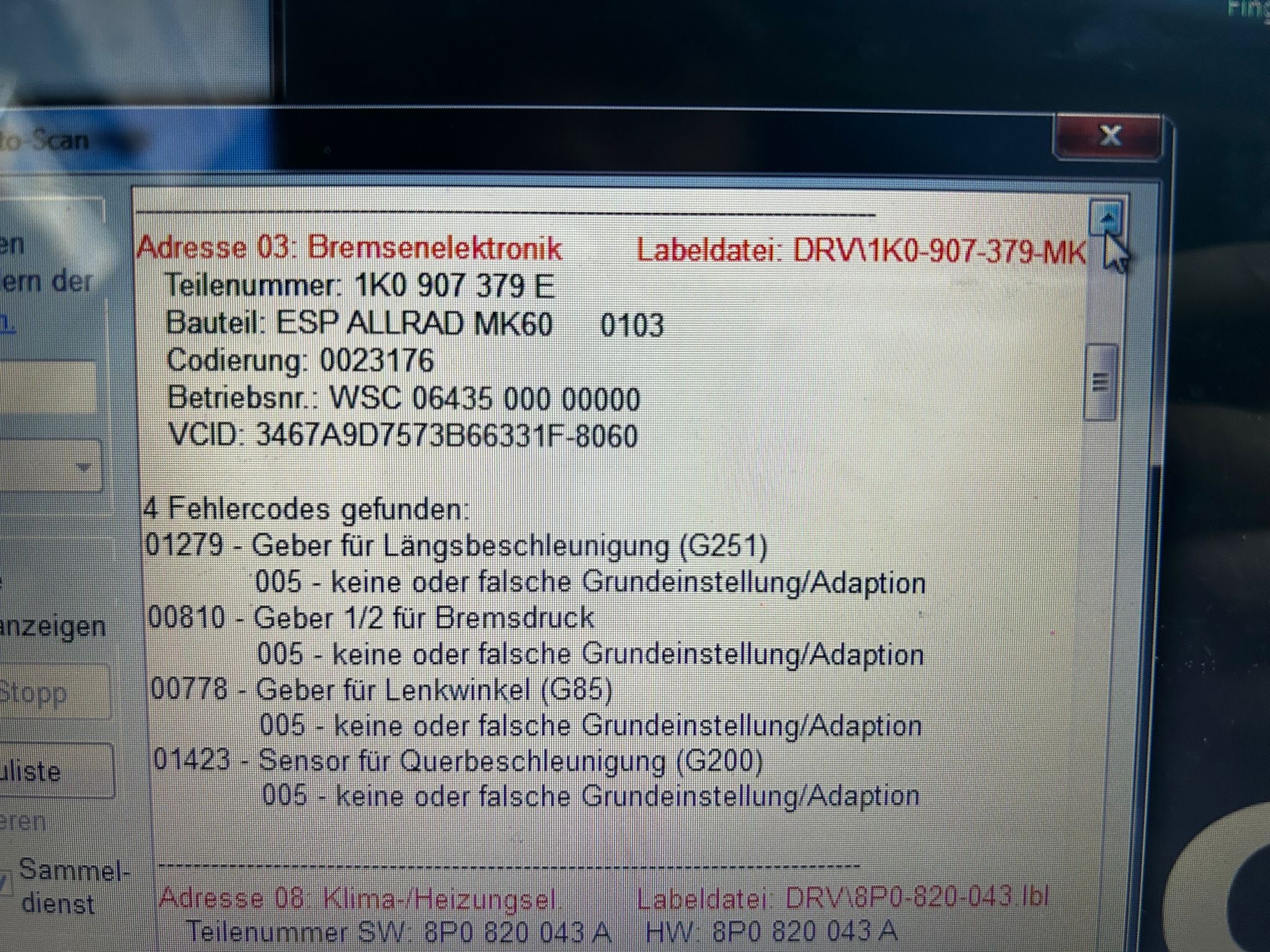

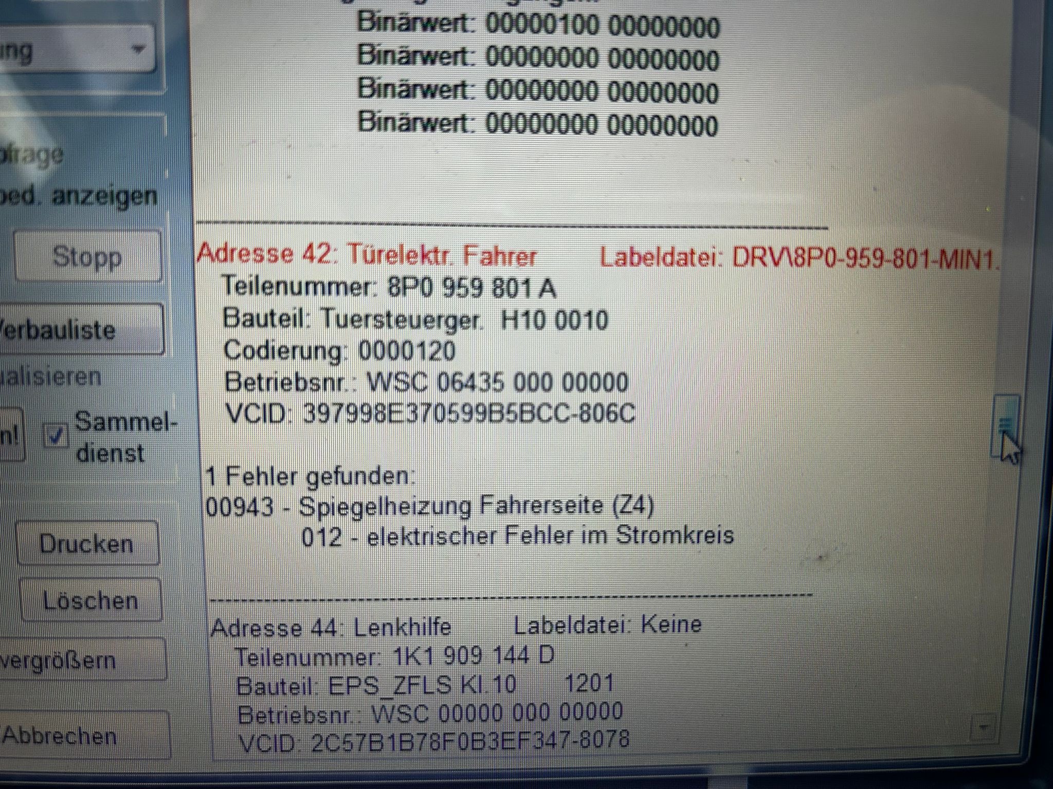

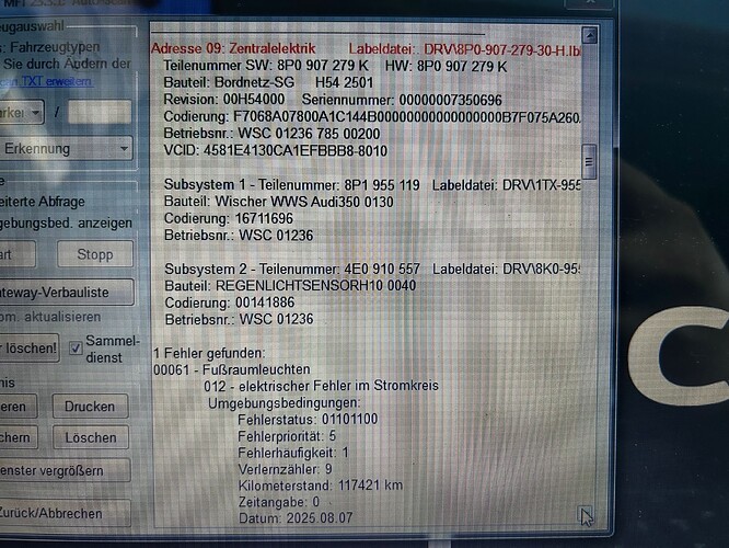

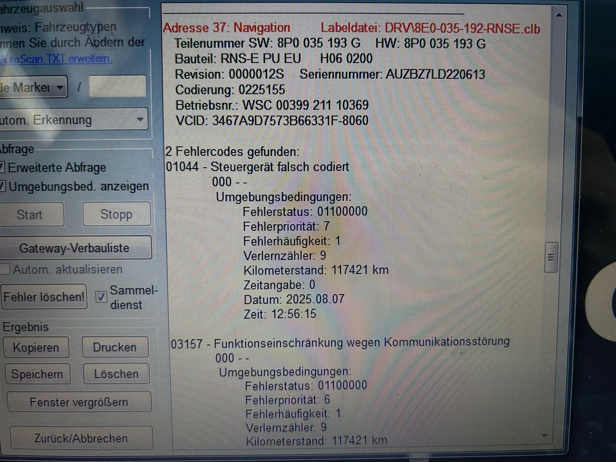

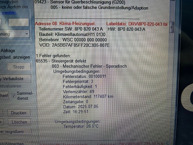

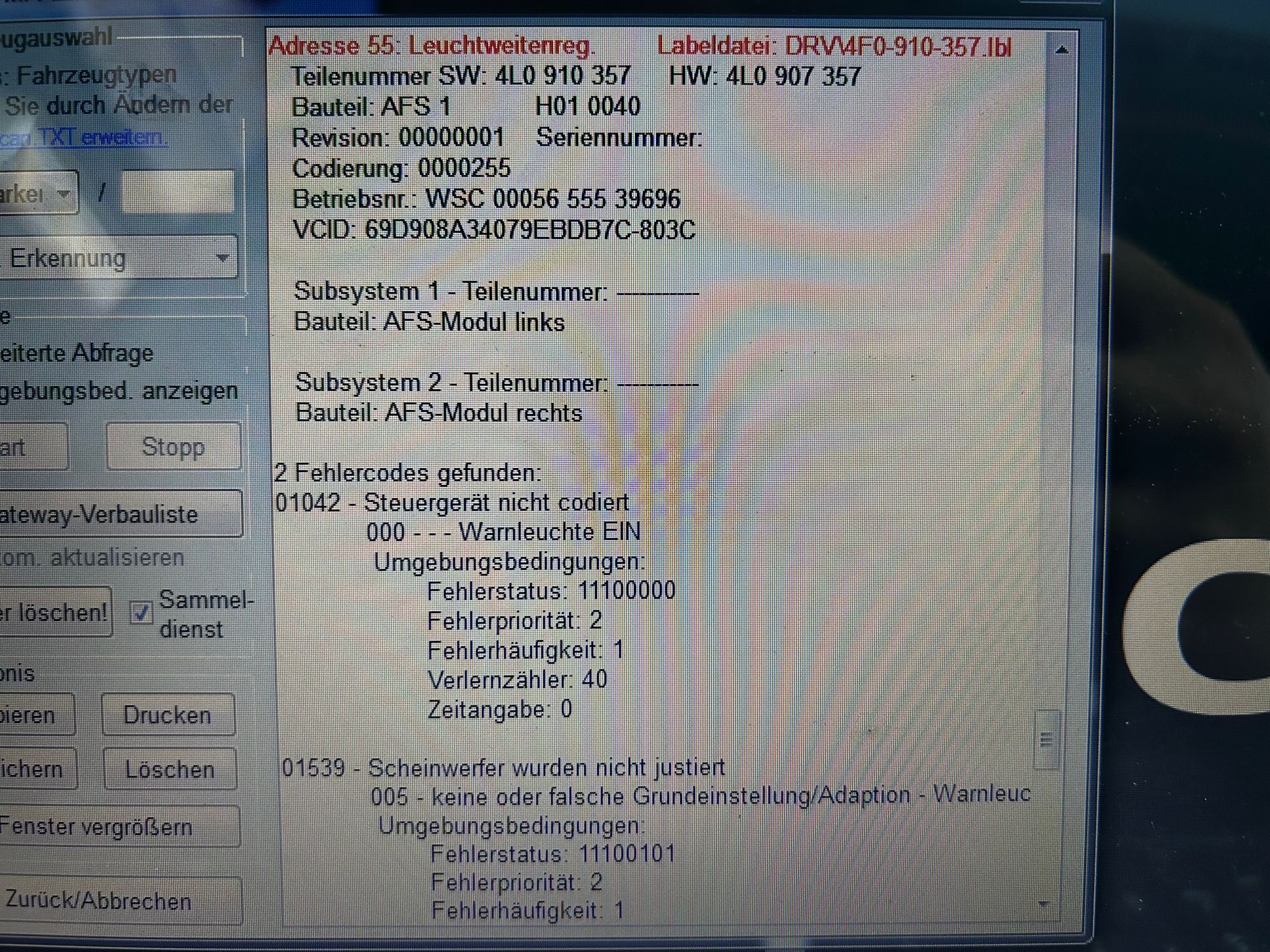

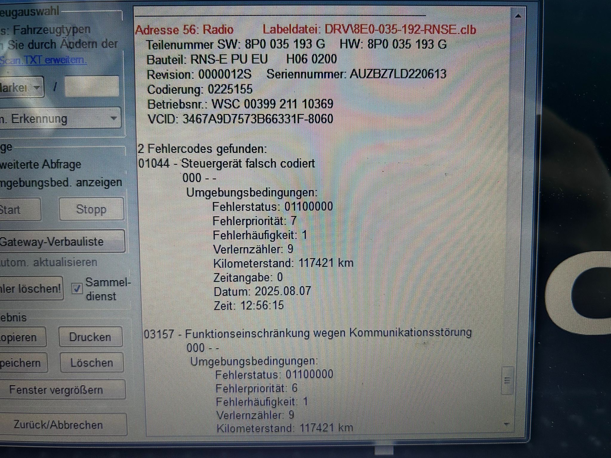

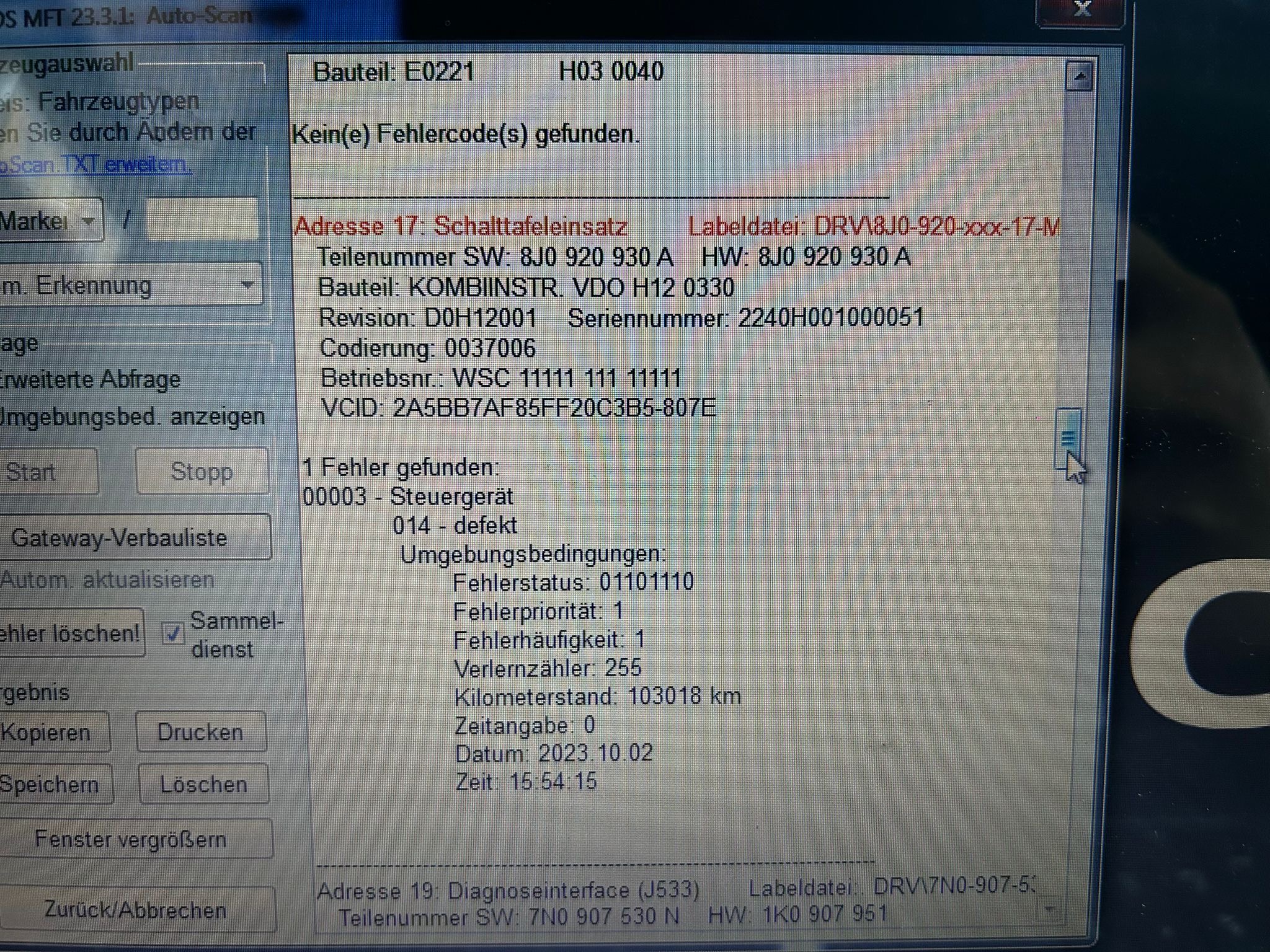

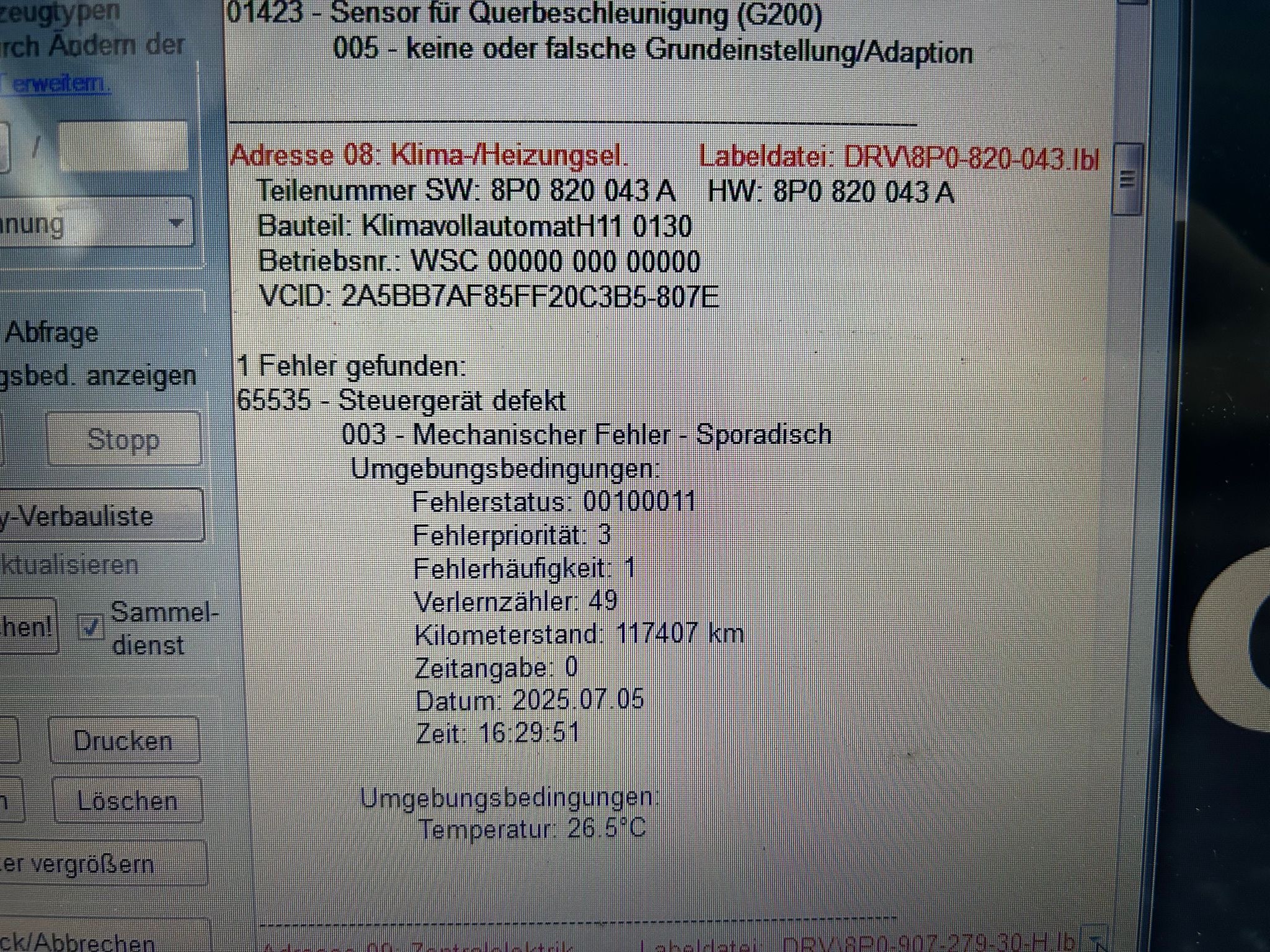

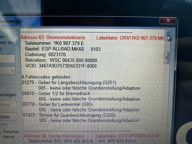

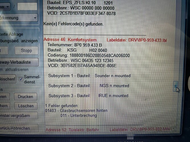

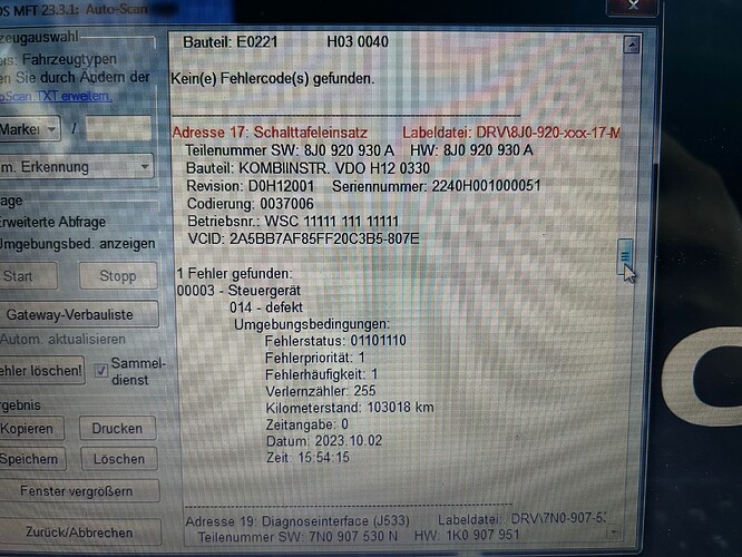

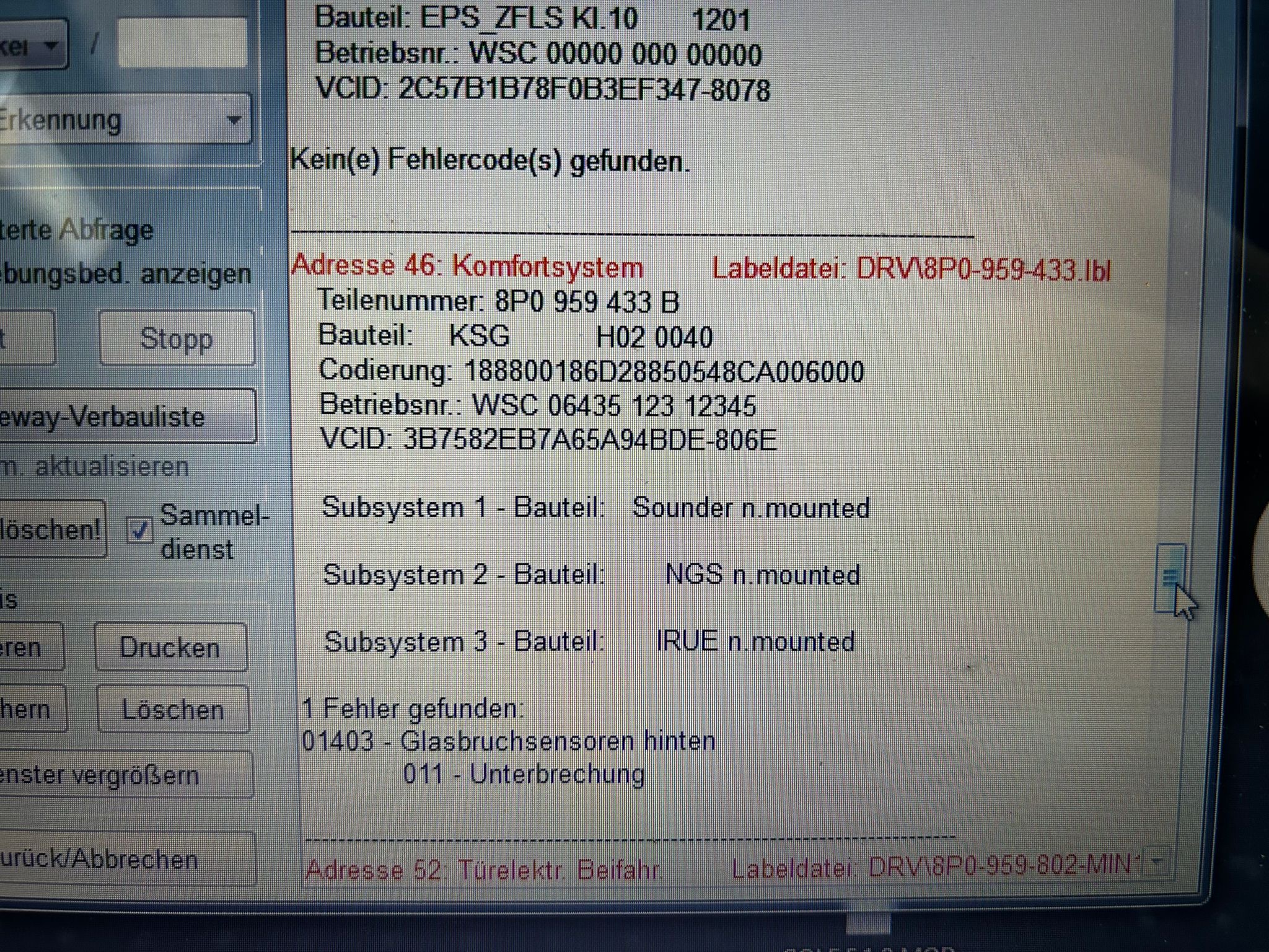

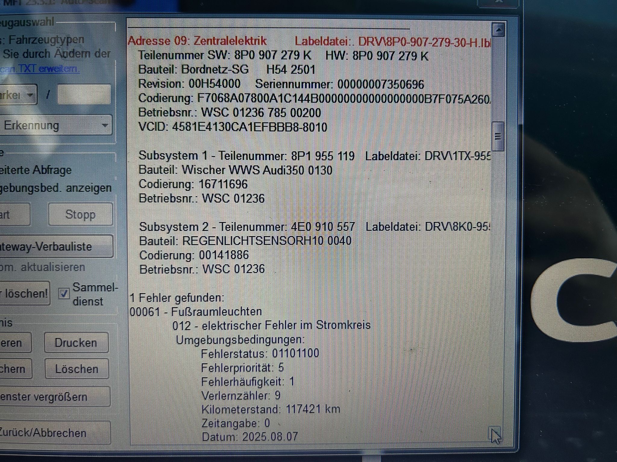

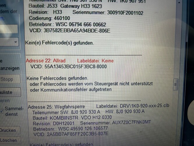

Habe heute mal mit vcds meinen a3 8p 3.2 quattro ausgelesen, kann mir bei den Fehlern jemand helfen?
Danke im vorraus
Erstmal alle Fehler löschen und neu auslesen.
Da fällt vermutlich ein Großteil weg, weil die irgendwann mal wegen sonst etwas aufgetreten sind.
Was übrig bleibt, kann man sich dann mal anschauen.
Es gibt etliche Fehler, die hinterlegt werden, wenn mal die Batterie zu schwach war oder so. Deswegen ist ja nicht das Bauteil schuld, was den Fehler auswirft, sondern immer noch die Batterie.
Ja die Fehlercodes sind die aktuellen habe vorher gelöscht und neu ausgelesen das sind die aktuellen.
