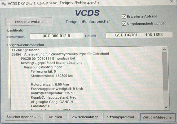

leider habe ich bei meinem A3 8V 2.0TDI sport quattro (BJ. 2017, 185tkm) einen Getriebefehler. Das FIS zeigt „Getriebestörung. Weiterfahrt in D möglich bis Motor aus“.
Habe den Fehler mit VCDS ausgelesen. Siehe Bild.
Achja und wenn ich den Fehler lösche kommt er direkt wieder.

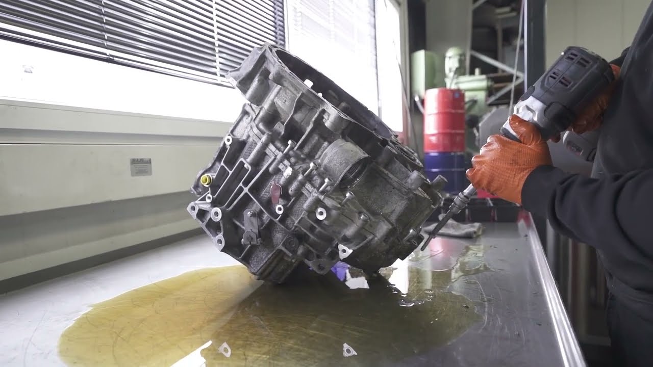

Hier alles erklärt
Ohne Ausbau keine Chance und extrem sauber arbeiten !
Vielen Dank für deine Antwort. Ich hab mal nochmal genauer recherchiert und am auto direkt am Stecker der Pumpe gesehen, dass die beiden Kabel (wahrscheinlich Can-H und Can-L signal) von der Pumpe in die Mechatronik des Getriebes gehen. Dort sind anscheinend Drucksensoren verbaut, welche anhand des Drucks Signal an die Pumpe geben. Liege ich da richtig? Falls ja, könnte ja das problem auch in der Mechatronik selbst liegen oder?
Druck Sensoren sind im
Inneren verbaut das passt aber nicht zum Fehler Code
