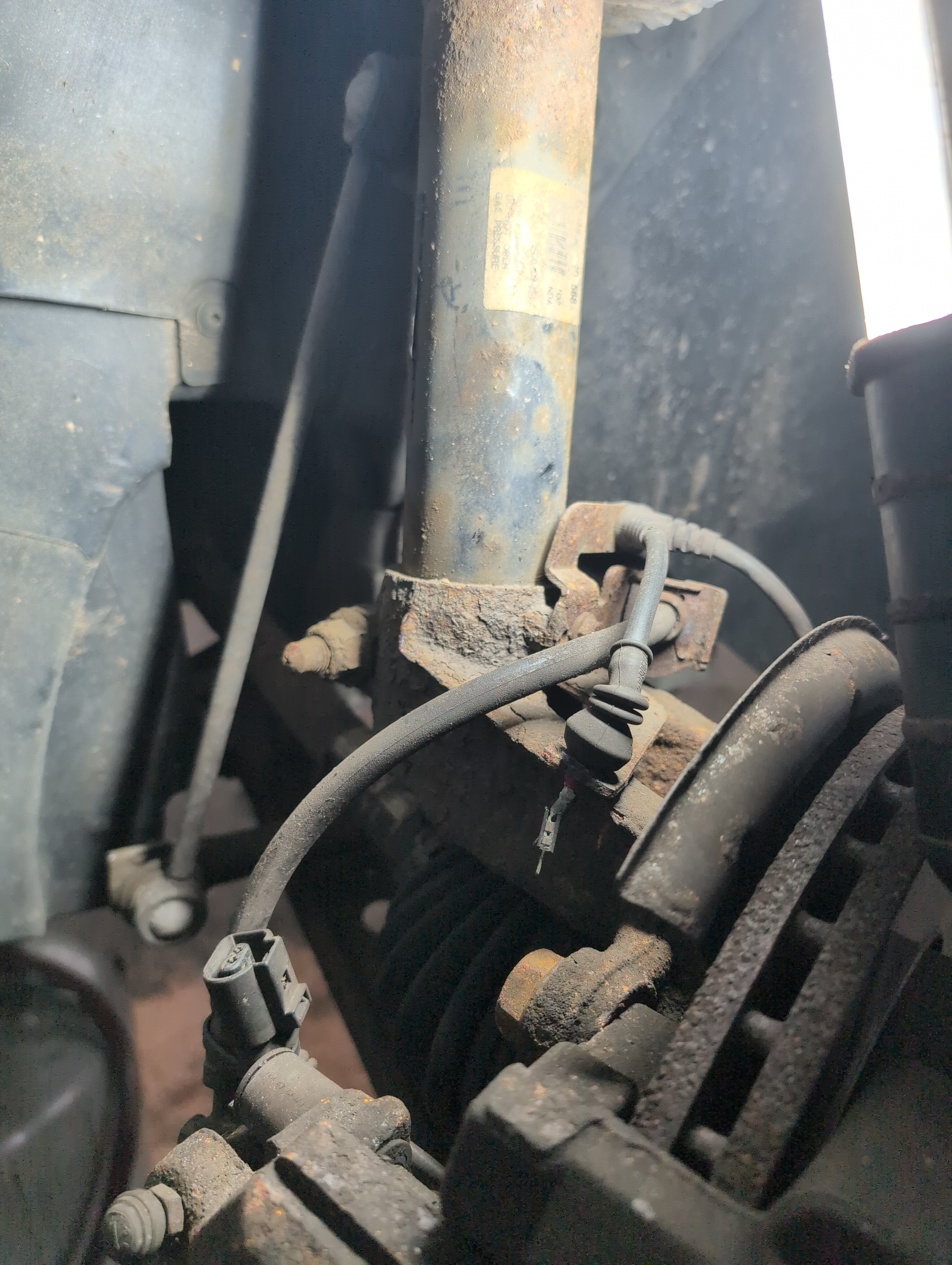

ESP und Motor Kontrollleuchte sind an. Beim Erststart funktioniert die Kühlmitteltemperaturanzeige nicht und die Ventilatoren im Motorraum drehen auf 100% und sind sehr laut. Wenn ich den Wagen warm fahre und erneut starte, springt die Kühlmitteltemperaruranzeige auf die entsprechende Temperatur hoch, die ESP Kontrollleuchte leuchtet dann nicht mehr und die Motorraumventilatoren drehen nicht mehr 100%. Die Motorkontrolleuchte bleibt trotzdem an. Dazu kommt, dass der ABS Sensor bzw. das ABS-Kabel hinter dem linken Vorderrad gerissen ist, jedoch bin ich mir nicht sicher ob die Fehler daher kommen.
Ich wollte fragen, ob das gerissene ABS Kabel die Fehler verursachen kann und wo genau die Geber G62 und G28 sitzen, die ich gerne auswechseln würde? Außerdem würde ich es gerne selbst reparieren oder muss ich in die Werkstatt? Für nützliche Tipps zur Reperatur wäre ich sehr dankbar!
