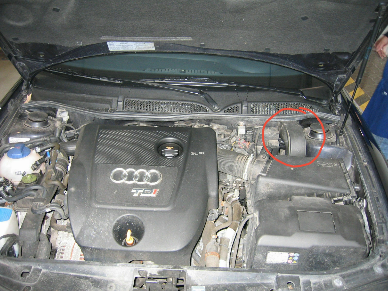

Den ganzen Tag über ist mein A3 8L problemlos gefahren. Grade wollte ich wieder fahren aber beim Starten machte er einen piepton und sprang nicht an. Beim zweiten Versuch ging es wieder ohne Probleme.
Nach einigen Metern ist er aber einfach aus gegangen. Danach wollte ich ihn wieder starten aber diesmal wieder der piepton und alle lichter im kombiinsttument sprangen an aber nicht das Auto. Nachdem ich den Schlüssel rausgezogen habe war immernoch Strom an, sprich Tacho leuchtete und klimaautomatik lief etc. . Und das schlimmste war es kam Rauch aus dem Motorraum und durch das linke Gebläse bei weiteren startversuchen.
Sofort Haube aufgemacht und geguckt wo der Rauch herkam (s. Bild).
Das Bild habe jch aus dem Internet ist nicht mein Auto.
Aber jedenfalls unter der Abdeckung ist ein Kabelbaum bei dem die Isolierung durchgeschmort ist.

Kabel brennen oder schmoren nur bei Überlastung daher sind normal die Sicherungen da
Das markiertet ist die kabeldurchführung in den Innenraum
Aufmachen und mal schauen was los ist defekte Leitungen ersetzen und messen wo der Kurzschluss her kommt
