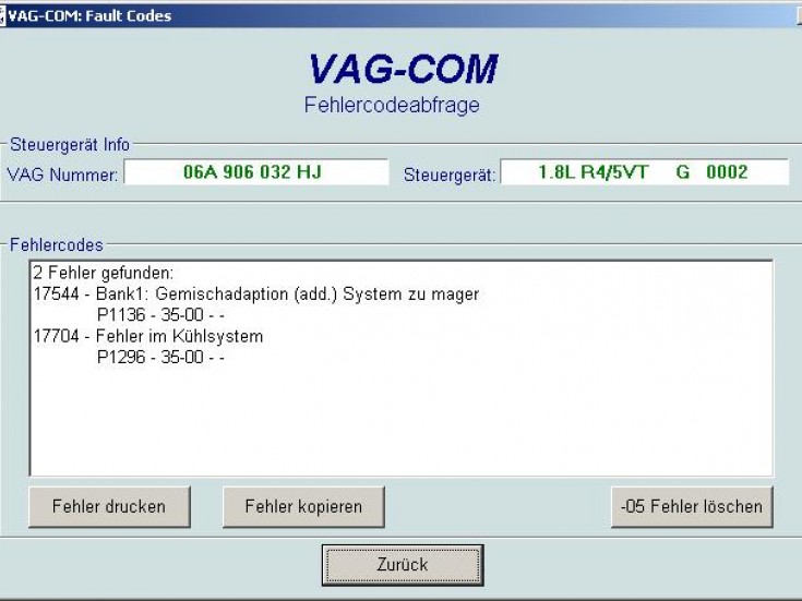

habe hier 2 fehler im speicher (siehe bild)
die warnlampe vom steuergerät ist auch an…

hier das bild… hab isch oben vergessen^^
17544: Bank 1, Gemischadaption (add.) System zu mager
Fehlerbeseitigung:
  • Probefahrt durchführen (Kraftstoff im Öl)
    – Kraftstoffsystemdruck prüfen
    – Luftmassenmesser prüfen
    – Ansaugsystem auf Undichtigkeit (Falschluft) prüfen
  • Lambdasonde nach Katalysator prüfen
    – Magnetventil 1 für Aktivkohlebehälter prüfen
17704: Fehler im Kühlsystem
Fehlerbeseitigung:
  • Kühlmitteltemperaturgeber -G62- prüfen
    – Kühlmittelregler prüfen

der fehler 17544: Bank 1, Gemischadaption (add.) System zu mager
kommt immer alle ca. 5 tage wieder nach dem löschen… :frowning:

Habe den Fehler soeben ausgelesen und siehe da… Der Fehler mit dem Kühlsystem…! Von wegen uninteressant und die Warnleuchte geht dadurch nicht an…
Fehlerbeseitigung:
