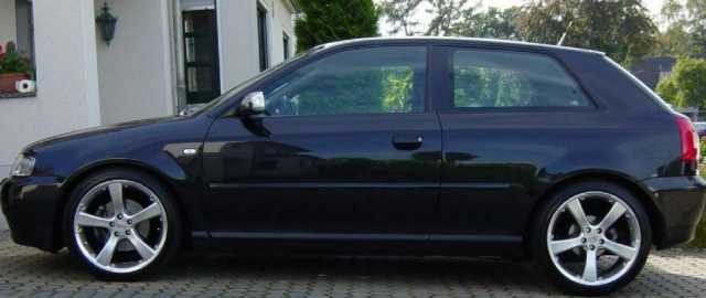

Hi!
Ich würde auf jeden Fall die 50/50-Federn nehmen. Hatte die auch drin, habe sie aber vor Kurzem gegen ein GF ausgetauscht.
Das mit dem Schleifen ist bei jedem A3 anders, ich hatte mit den Federn keinerlei Probleme. Erst nach Einbau des KW V1 hats leicht geschliffen, weshalb ich den Stabi gewechselt habe.
Hier die Bilder:
