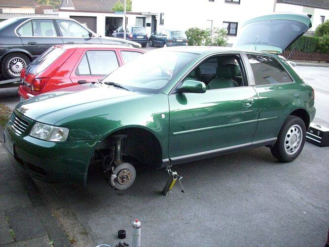

Federbruch am 12.06.2009
Vielleicht sieht man es noch ein bisschen das die Feder gebrochen ist und nicht mehr in der aufnahme oben sitzt

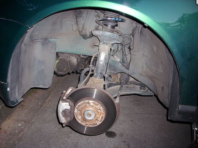

Hier sieht man es besser, dass mein Federbein oben abgebrochen ist und aus der aufnahme raus ist.
Und das schon bei 180tkm.
Da war mein alter Golf 3 langlebiger^^
Du solltest deine Stabilager mal erneuern :wink:
wo und was sind denn die stabilager?^^
kenn mich in dem bereich so gut wie gar nicht aus.
vor 2 Monaten brach meine auch, genau an der selben Stelle vorne links.
Das sind die Teile bzw. hier in dem Bild nur das von der Fahrerseite links von dem Faltenbalg an der Spurstange. Das Gummi, was um die "Metallstange = Stabilisator" geht und so rostig aussieht. Dort sieht es aus, als wäre bereits ein Spalt zwischen Gummi und Stabi, was aus meiner Erfahrung heißt, dass es irgendwann anfängt zu quietschen, wenn es das nicht eh schon tut.
Du sagst jetzt bitte nicht, dass Du das Ganze auf dem wackeligen On-Board-Wagenheber gemacht hast…GROB FAHRLÄSSIG…!!!
…xD
natürlich nicht :hammer:
habe nur den reifen abgenommen und ein paar fotos zu machen :wink:
also keine angst lieber mozart ^^
