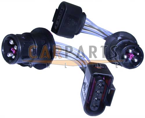

  4. Gibts die Adaperstecker nicht günstiger als 48 Euro. Das erscheint mir recht happig!?!

und wie ist das jetzt mit den adapter? ich hab jetzt raid angel eyes drin. ist der anschluss da nicht genauso wie bei den facelift? und LWR ist das sonen kleiner schwarzer kasten der am scheinwerfer dran ist?

Die Raid SW sich ja für den VFL,daher sind das auch die alten Stecker.

du musst die Stecker ändern! Machs wie in der Anleitung beschrieben und kauf dir nicht für 40€ dies adapter! Hab bei meinem Audi Händler 20€ für die Stecker und Kabel gezahlt! die Stoßstange muss auf jeden Fall runter da du sonst nicht zu einer Schraube hinkommst mit der der SW befestigt ist.
