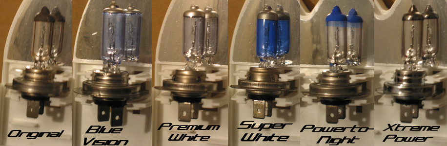

Hier sind sie:

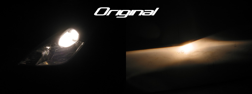

Zu den Originalen muss ich ja nichts gross sagen. Das Licht welches von Werk aus daherkommt. Gelblich in der Farbe, Ausleuchtung und Helligkeit sind natürlich als Standart definiert.
Blue Vision Ultra: Die Blue Vision wurden mit dem Facelift markant verbessert. Die Ausleuchtung und Helligkeit ist nun in Ordnung (Standart) (im Gegensatz zu den normalen), die Farbe ist aber nur minim weisser als Original.
Xenonlook Premium White: Diese sollen mal das neue Produkt von Xenonlook werden. Sie zielen weniger auf die Farbe, mehr auf die Ausleuchtung, aber eben doch noch mit nem kleinen Schuss kälterem Licht drin :wink: Sie sind noch nich ganz ausgereift, Farbe ist ok, aber die Ausleuchtung muss noch was besser werden bevor Sie lanciert sind (Momentan noch mit den Blue Vision Ultra vergleichbar, aber die müssen noch heller werden, sie sollen sich an +50er Lampen orientieren).

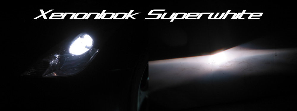

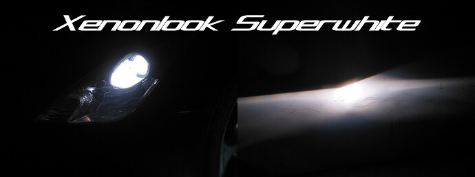

Xenonlook Superwhite: Wie schon bekannt orientiert sich die Lampe ausleuchtungs- wie auch hellikeitstechnisch an den Standart Lampen. Im Gegensatz zu den anderen Mitbewerbern hier ist das Primäre Ziel der Superwhite jedoch die Xenon-Optik zu vermitteln. Dieser wird aufgrund des Farbfilters sehr gut nachgeahmt. Verwechslungsgefahr besteht :smiley:
Philips Power to Night: Bis vor kurzem eindeutig Preisleistungs-Sieger wenn es darum gegangen ist wer am Meisten Licht fürs Geld bot. Philips verspricht zwar einen Xenonlook aufgrund der blauen Kappe, jedoch schlägt sich das in der Farbe praktisch gar nicht nieder. Von der Helligkeit her gibt es zwar noch hellere Lampen die sind aber preislich massiv teurer. Philips hat jedoch mit den P2N klar die eigenen + 50er Serie überboten wie auch die der Konkurrenz (Osram Silverstar). Die Ausleuchtung ist ein wenig höher, was einen geringeren Mehranteil von Blendung verursacht, ist noch im Rahmen.

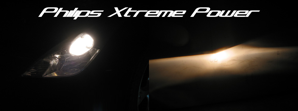

Philips Xtreme Power: Nun ist er da, der grosse Bruder der P2N. Noch etwas heller, noch etwas mehr Ausleuchtung und auch noch teurer (sie wollen ja auch noch was verdienen). Die Frage die sich viele stellen: Ist der Mehrpreis gerechtfertigt? Imho schon, diese Qualität der Lampen haben wir zuletzt bei den PIAA Superwhite gesehen, welche aber mit 90 EUR immer noch nen ganzen Batzen überteuert sind. Farblich unterscheiden sich die XP gar nicht zu den Originalen.

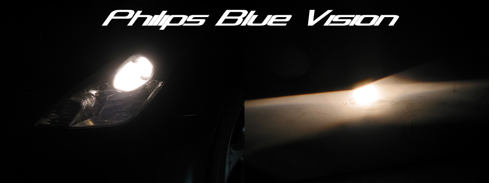

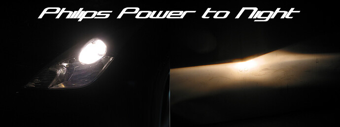

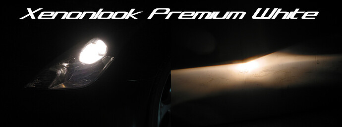

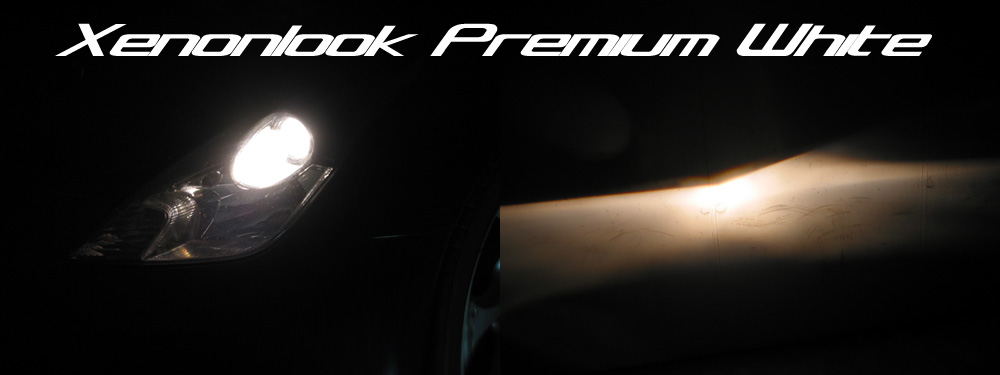

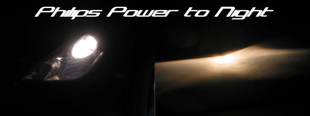

Hier noch die Vergleichsbilder. Am Aussagekräftigsten ist das jeweilige rechte Bild. Es leuchtet jeweils nur ein Scheinwerfer an die Wand, so könnt ihr genau vergleichen. Wer die Bilder in 4mpx Qualität möchte kann sich bei mir melden (am Besten per Mail).

Original: Die Lampe für den Preisbewussten. Wem die Optik egal ist und mit der Ausleuchtung und Helligkeit der Normalen Lampen zufrieden ist kann gut weiterhin bei den Serienlampen bleiben, warum auch nicht?
Philips Blue Vision Ultra: Diese Lampe ist für mich nur ein Modegag. Entweder richtige Xenon-Optik oder richtige Ausleuchtung, die BV sind weder Hans noch Heinrich. Wer sich andere Lampen von einem deutschen Hersteller kaufen will der soll lieber zu den Power2Night greifen, diese sind wenigstens etwas heller und bringen dementsprechend was.
Xenonlook Premium White: Wie gesagt befindet sich die Lampe noch in Entwicklung, die optimale Farbe für mehr Leistung ist gefunden, jetzt muss nur noch Leistung und Haltbarkeit getestet werden :wink:
Xenonlook Superwhite: So sollte eine versprochene Xenon-Optik ausschauen. Eine klare Xenonartige Farbe mit guter Ausleuchtung/Helligkeit. Wer mit den Originalen keinen Blindflug hat dürfte sich hier auch nich beschweren :wink:
Philips Power to Night: Wer sein Portemonnaie etwas schonen möchte und nicht gleich zu den Xtreme Power greifen möchte, kann hier getrost zuschlagen.
Philips Xtreme Power: Mehr Licht ist mir bei einer Halogenlampe noch nicht untergekommen.

Also ich hab mir vor 2 tagen die X-treme Power von Philips geholt. Mal gucken werde sehen wie die sind.

ich hab die xtrem dinger von philips in meinem 8p.
ich muss sagen sau geiles licht (ausleuchtung). es leuchtet breiter aus an den seiten und etwas weiter nach vorn.
jedoch finde ich im rückspiegel blendet es nun sehr leicht( trotz richtiger einbauposition).
der scheinwerfer ist zwar nicht so rein weiss/ kalt weiss wie bei den mtecs bzw wer sie noch kennt ‚polizeishocker‘ =P aber sie wirken doch schon recht grell.
Die Ausleuchtung hat auch keine Flecken…sonder ist durch und durch hell.
allein das lichtplus und das sicherheitsplus durch mehr sehen, ist es wert!
nebenbei…habe meine bei atu ( ja ich hab gesündigt, ich schäme mich abgrundtief =P) geholt für 44,95€, da in diversen onlineshop ich grad mal 3 € gespart hätte (incl versand) zudem hätte ich warten müssen…3 -5, oder 2 wochen…das war mir zu doof…
fazit: hatte vorher die gt150 diese sind annähernd so gut wie die xtrem…jedoch ist die ausleuchtung der xtrem nochmal deutlich weiter gefächert! kann sie nur empfehlen beim A3 8P!
