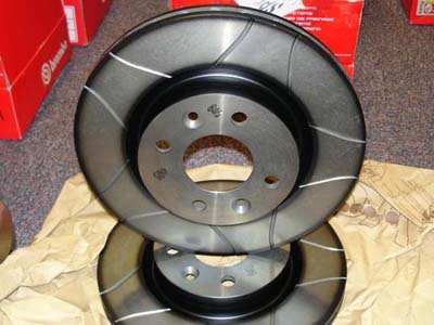

Vor knapp 1 Woche sind bei mir rundum Scheiben inkl. Beläge und Bremsflüssigkeit erneuert worden. Es wurde vorne sowie hinten die Bremsscheiben der Firma Brembo verbaut. Die genaue Bezeichnung ist Brembo Max Carbon. Grob kann man sagen, dass diese mit den ATE Powerdiscs zu vergleichen sind. Die Scheiben sind Graugussscheiben mit Kohlenstoff gesintert (Bitte nicht erschlagen…stand so auf der Packung :coffee:). Dies soll laut Brembo einen höheren Reibwert bei erhöhter Temperatur gewährleisten und außerdem das Ausglasen der Scheibe verhindern. Weiters besitzt die Scheibe Nuten die für die Selbstreinigung und auch verbessertes Nassbremsverhalten verantwortlich sind.

Die Montage gelang problemlos. Obwohl ich keinem raten würde an der Bremse ohne Fachmann zu arbeiten, wäre es dennoch ein leichtes. Montageanleitung, wichtige Hinweise und Ersatzschrauben liegen der Packung bei. Bei den Belägen (gibt es in 3 Härtegraden!) liegt zwar Kupferpaste bei, die aber nicht benötigt wird, weil die Beläge mit einem Kunststoffpad bezogen sind. Gut gefallen hat mir, dass die Beläge schon angeschrägt sind. Überzeugt mich, dass Brembo doch ein wenig mitdenkt.
