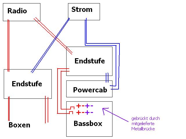

wenn ich den Bass an der Sony endstufe brücke dann läuft er ohne Probleme,aber der Bass hat ja 2Schwingspulen und die sony hat nur eine Brücke.
Deswegen an die Axton dran,aber wie gesagt an der Axton rauscht es nur,ich hab mal aufgemalt wie ich das angeschlossen habe,vielleicht habe ich bei den chinch kabeln irgendwas falsch verlegt,guckt euch mal bitte die Zeichnung an. Ich habe am Radio einen SUB Out und den habe ich gleich am radio mit y-Adapter gecutted so und dann habe ich hinten wie ihr auf dem bild seht nochmal 2Y-Adapter alle 4Chinch Stecker gehen jetzt also in die endstufe!
ist das falsch???
oder ist am anschluss Terminal was falsch angeschlossen???
Bitte helft mir. Danke!

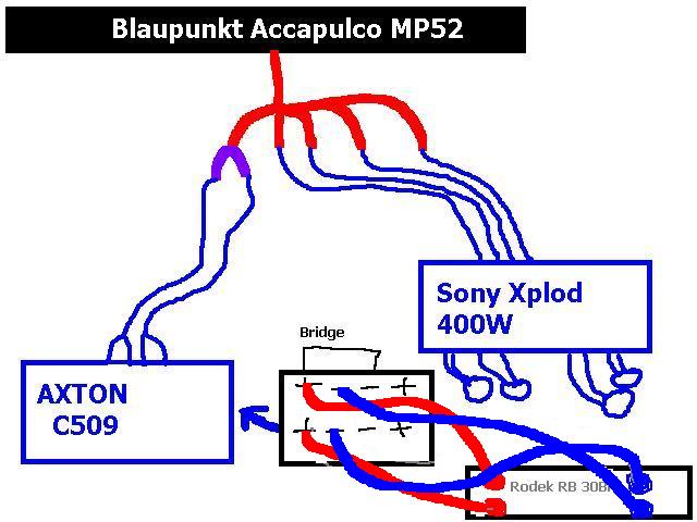

Deine Brücke mal in Zeichen
Bist du sicher dass es nicht wie folgt angeschlossen werden muss:
Edit: Fett-Druck wird leider nicht sichtbar bei +/- :uhoh:
So müsste es bei mir sein (siehe Bild)
Bin jetzt auch nicht der Profi, aber rauchende Bassbox, da passt was nicht. Wahrscheinlich ist die auch schon hin!
hmmmm,war grad bei saturn und hab mir noch ein y-adapter geholt und hab den bass jetzt über die rear ausgänge vom radio mit dran aber qualmt immer noch aber hiellt jetzt so ca. 10min ohne qualmen…und aber einer bestimmten lautstärke geht die endstufe aus,also auf protection…
ich weiss auch nich mehr weiter,ich probiere jetzt mal deine anschlussmöglichkeit…

also:ja qualmen tat er mit der anschlussmöglickeit auch,ich hab jetzt den bass auf diese möglickeit und dann nopch die anschlüsse untereinander getauscht,keine ahnung ob das jetzt irgendwer versteht.
also qualmen tut jetzt nix mehr allerdings brauche ich doch die Brücke oder?
so wie der jetzt angeschlossen ist ist er auf die Boxenausgänge und nicht gebrückt angeschlossen,also irgendwie falsch oder nicht?
oder schliesst man nen doppelschwingspuler so an???

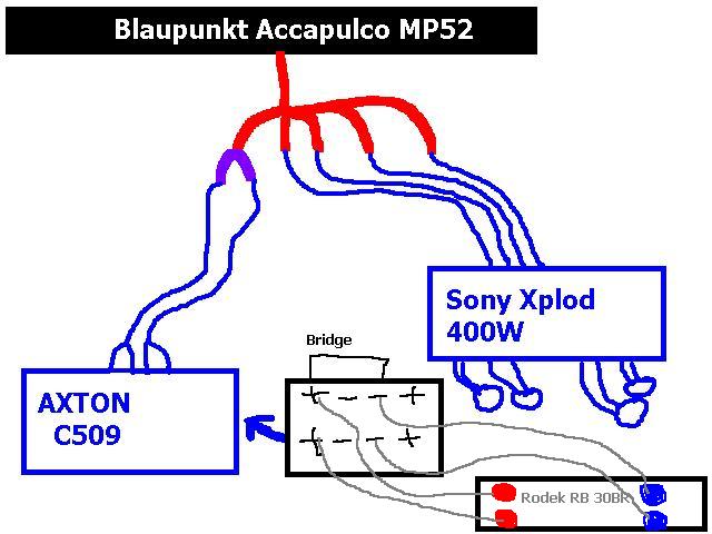

Das mit deinem Brücken habe ich nicht kapiert , am besten wäre ein Hany foto mit dem Anscluss Klemmen.
so sieht das jetzt aus,aber ich bekomme noch nicht mal den Spiegel zum wackeln…
ich probiere das morgen nochmal mit brücken,…sag ihr erstmal eure meinung dazu,ist jetzt halt in etwa so angeschlossen wie der erste Antworter meinte aber irgendwie kommt da kein druck raus…
kannst du vielleicht auch mal ne zeichnung machen wie ich das messen soll?? danke,abver ich weiss nicht wie ich die spulen parallel auf die amp legen soll! sorry,aber danke schonmal…

dein bas hatt 2 mal plus und minus dei legst du beide auf einen kanal .
plus auf plus endstufe rechts minus auf minus endstufe rechts. Das nennt man dann paralell auf einer seite wenn das geht dann nimmst du eine seite rechts plus minus und denn anderen anschluß von sub auf die linke seite plus minus.
Stereo .
