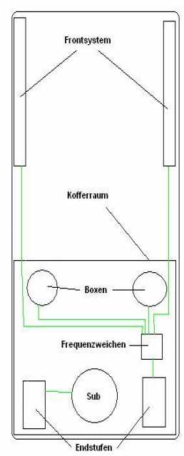

Das ist ja alles Interessant was du da schreibst nur irgend wie meinte ich das nicht. Ich werden gleich mal eine Skizze anfertigen, das geht besser zum erklären.

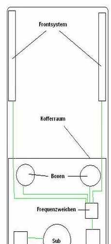

also ich habe jetzt mal eine Skizze angefertigt.
Wie man sieht bedient eine Endstufe den Sub und die andere Endstufe (2x595 RMS) die restlichen Boxen.
Nun meine Frage, die Boxen die an der Frequenzweiche angeschlossen sind haben die ALLE 595 RMS oder 595 / angeschlossene Boxen??? Ich hoffe ich verstehe das richtig und bringe da nicht was durch einander.
Also was du meinst versteh ich jetzt.
So die sache mit dem Sub geht in Ordnung, nur das mit deinem Frontsystem und der ablage, vermute mal das du Lautsprecher auf deine ablage bauen willst.
Bin eigentlich kein Freund davon, aber egal
so zu verständnis
vorne spielt bei dir ein 2 Wege compo system, das heißt HT und TMT werden durch Frequensweiche getrennt. auf jeder seite der Tür.
womit du die HT von den TMT trennst.
bei den hinteren Lautsprechen ist es das gleiche, wenn du da ein compo system einbaust, das heißt für dich, du versorgst deine Lautsprecher mit 4x 150 Watt, 2x 150 watt für vorne recht und links, 2x 150 Watt hinten recht und links.
hoffe du wirst raus schlau, ist n bisschen komisch beschrieben
sorry aber bin noch am arbeiten nebenbei
:grins:, mit zeichnungen geht es besser.
wollte mir die boxen auch im Kofferraum verbauen, die ablage soll so bleiben wie sie ist.
geht so, aber wenigstens komme ich jetzt weiter.
thx
Im Kofferraum verbauen??
ich würd das nich machen, würde nur den sub in den Kofferaum basteln, und die Front einbauen, die anderen würd ich weglassen, bringt dir denke ich klangtechnisch mehr.
und dann bau dir lieber ne gute front auf und schmeiß das orginal audi raus und ersetze es.
Dann kannst du 2 kanäle nutzen wie du schon angedacht hattest, aber dann mit 2x 460 Watt RMs, aber da brauchst du auch lautsprecher die dir die Lesitung abnehmen, so um die 400 W RMs sollten die schon haben pro Kanal. aber ich denke die findest du nicht in der 13 cm größe für vorne.
geh lieber hin und schau nicht so auf die Watt zahl, die ist nicht ausschlaggebend. und wenn du echte 150 Watt RMs pro kanal bringen kannst, dann wirst du auch schon sehr glücklich.
das reicht alle mal aus, du willst ja nich bei nen DB-Drag test mitmachen oder doch??
nö. Nur da ich ich ein „Neuling“ bin und NOCH nicht so viel Ahnung habe denke ich mir mal lieber 500 RMS und gut ist es als 100 RMS und nachher ist es sch****. Ich habe noch keine 100 RMS oder 500 RMS gehört deswegen kann ich auch keine vergleiche ziehen.
die Angaben die die Leute immer machen sind nicht pro Lautsprecher, sondern immer das was die anlage gesamt hat,
ich habe ja ebn schon gesagt das du mit der F4-600 150Watt RMs pro Lautsprecher bzw. pro compo system hast, zusammengerecht ergibts das nur für die Front 300 Watt RMS plus den Subwoofer, der irgendwo denke ich mal auch ca. 300 Watt RMs Leistet.
das ergibt zusammen eine anlage mit 600 Watt RMS Leistung, und das finde ich ist schon Ordentlich, was aber auch wenn du auf Klang hinaus willst dem Klang zugutekommt.

jetzt habe ich es gescheckt, na endlich :pah:
danke das du dir die Zeit genommen hast. 600W RMS ist ok :grins:.
