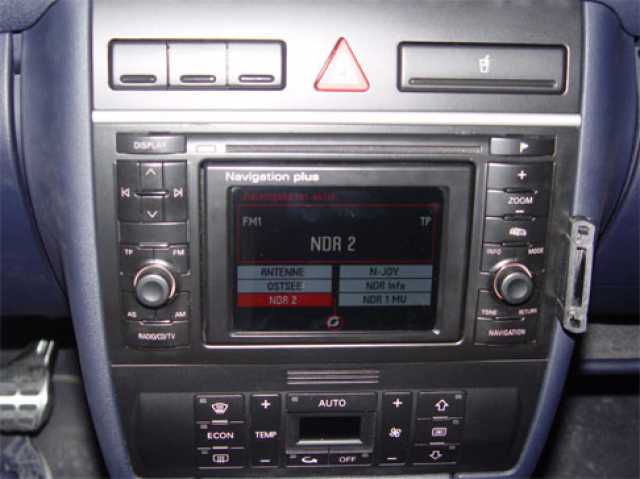

Allerdings habe ich in meinem A3 BJ 05 / 2001 ein Navi+ mit der Teilenummer 8L0 035 192 H nachgerüstet. Wenn man mit dem Fehlerauslesegerät an das Navi geht, findet man heraus, dass das Navi aus einem A6 stammt, da die softwaremäßig gespeicherte Teilenummer 4B0 035 192 H ist. An der Naviblende musste nichts geändert werden. Sie passt wie angegossen. Nur oben war ein kleiner Spalt, der elegant mit einer runden Aluleiste abgedeckt wurde. Sieht aus wie im A4. Bessere Bilder wird es noch geben. Bild siehe Anhang.

  1. fall: du hast ein a3-navi - dann kannst du die blende zwar zurechtschnitzen, aber du wirst einen spalt von etwa 2mm oberhalb der klima nicht los (blende ist zu kurz). dafür hast du oberhalb vom navi keinen spalt und keine störende alublende. auch sparst du dir das bearbeiten der unendlich teuren (weil praktisch nicht einzeln erhältlichen) navi-blende :wink:
  2. fall: du hast ein navi aus einem nicht-a3. problem: dir bleibt oberhalb des navis ein spalt, da die blende vom a3 nach oben am längsten ausragt. dafür kannst du die klima unten ruhig zufeilen, weil die blende vom navi weiter als bei der a3-blende nach unten reicht.
  3. fall: du schaust, daß du ein a3-navi und eine a3-klima bekommst und bist glücklich, ohne mit dremel und feile die guten klima-/navi-blenden bearbeiten zu müssen. brauchst allerdings etwas (sehr viel!) geduld, bis du die teile bekommst.

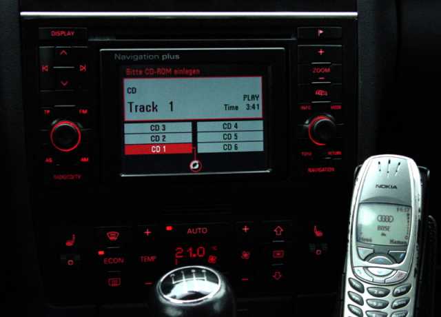

zum einfach-/doppeldinschacht hab ich noch was prinzipielles… das bezieht sich nicht auf die gesamthöhe der mittelkonsole, sondern nur auf die schachthöhe des radioschachtes. ein normales radio (wie bei dir) ist einfach-din, ein navi plus (siehe mein bild, auf das @Pow3rus3r verlinkt hat - thanx! :wink: ) ist doppel-din.
