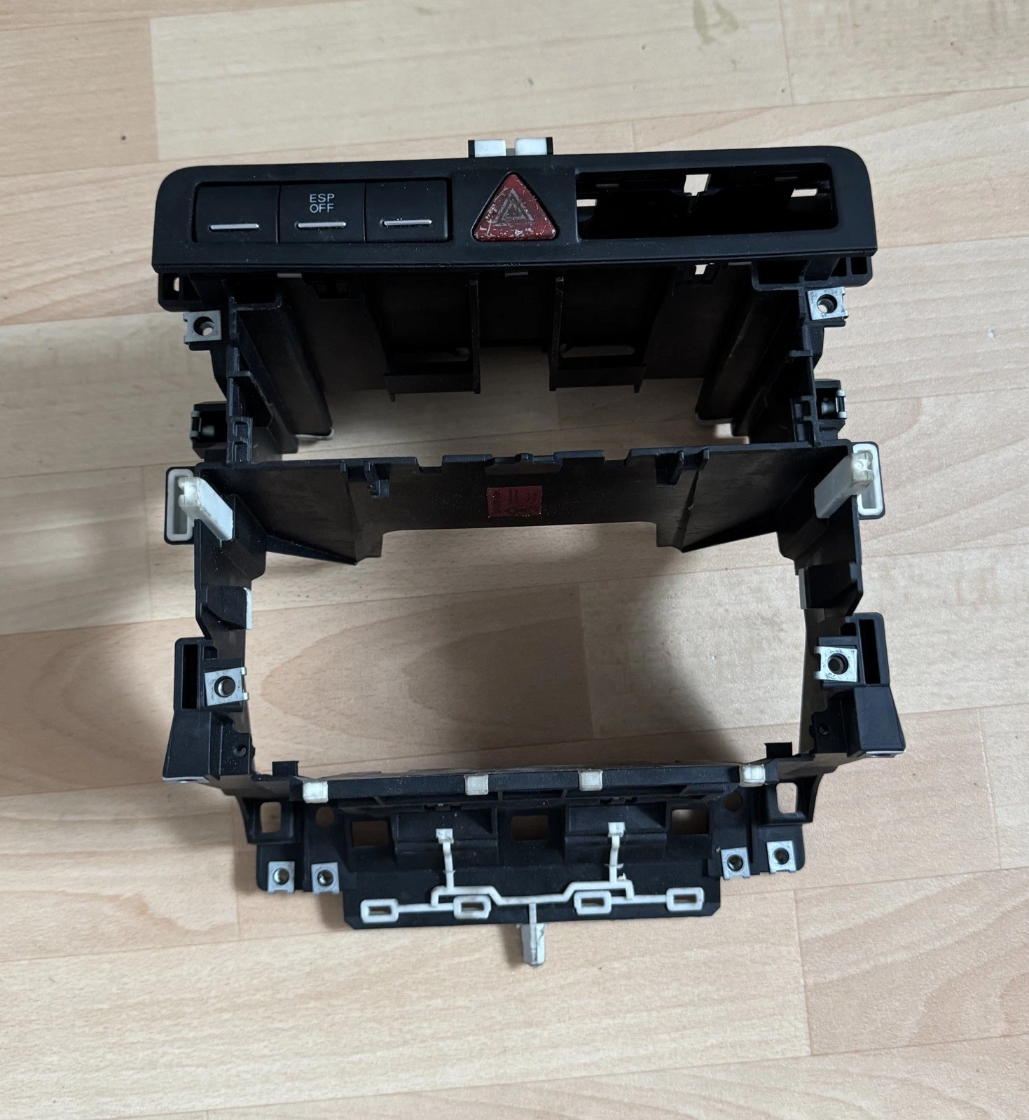

ALT derzeit drine

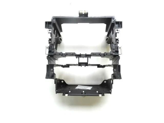

neue soll so aussehen.

Ich habe bei mir den Umbau vollzogen, jedoch Plug and Play ist es nicht wirklich.
Du benötigst alle Schalter, das Kartenfach und den Rahmen neu. Dann noch die Klimabedieneinheit (man kann auch die Seiten der vorhandenen passend schleifen). Und natürlich das Radio.
Um den Rahmen zu tauschen musste ich alles was eingebaut war demontieren, dann noch die Verkleidung um die Gangschaltung, die Kniedreiecke, das Handschuhfach und die Verkleidung unter dem Lenkrad. Erst dann kommt man an alle Schrauben und hat genug Platz um den Rahmen zu tauschen.
Am besten mal im Internet nach einer Umbauanleitung suchen, meist findet man dann alle notwendigen Teile inkl. der Teilenummern.
