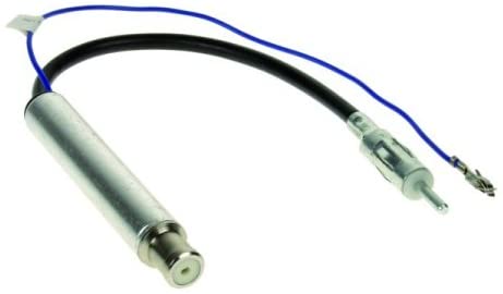

okay, das ist dann wohl die sog. phantomeinspeisung die mir fehlt, oder??
passt das ding hier?
den aktive adapter von hama brauche ich in dem fall dann nicht, oder?
Ich denke mal das müsste der Antennenstecker sein.

kann vielleicht dieses teil die lösung meines problems sein?

Es kann passieren das der Stecker nicht bis zur Antennenbuchse am Radio reicht, da du ja das Winkelstück für die Antenne noch hast, deswegen würde ich dir lieber empfehlen die Phantom Einspeisung, mit der kommst du auf jeden Fall bis in die Buchse. Das ist aber nur fürs Radio. Musik über CD oder Usb Stick müsstest du jetzt schon hören können, wenn du den braunen und den schwarzen Stecker in den Pioneeradapter steckst.
ALso du brauchst einen aktivadapter und einen antennenadapter damit alles funzt und besort dir am besten noch eine phantomeinspeisung für den Radioempfang.

Eine Phantomeinspeisung braucht man beim Pioneer nicht, einfach die 2 losen blauen Kabel von Bild 1 miteinander verbinden, dann ist Pin 5, der für die Antennenversorgung zuständig ist, belegt und der Empfang wird deutlich besser…
Gruß Mackie
Echt? werd ich gleich mal ausprobieren.
aber das hier brauch er trotzdem, oder?

mein radio läuft jetzt. hatte das von mackie angesprochene problem, dass kein strom ankam. hab dann noch so einen antennenadapter für 2 euro gekauft und das wars. der sound ist ganz okay, die hinteren boxen funktionieren auch.
