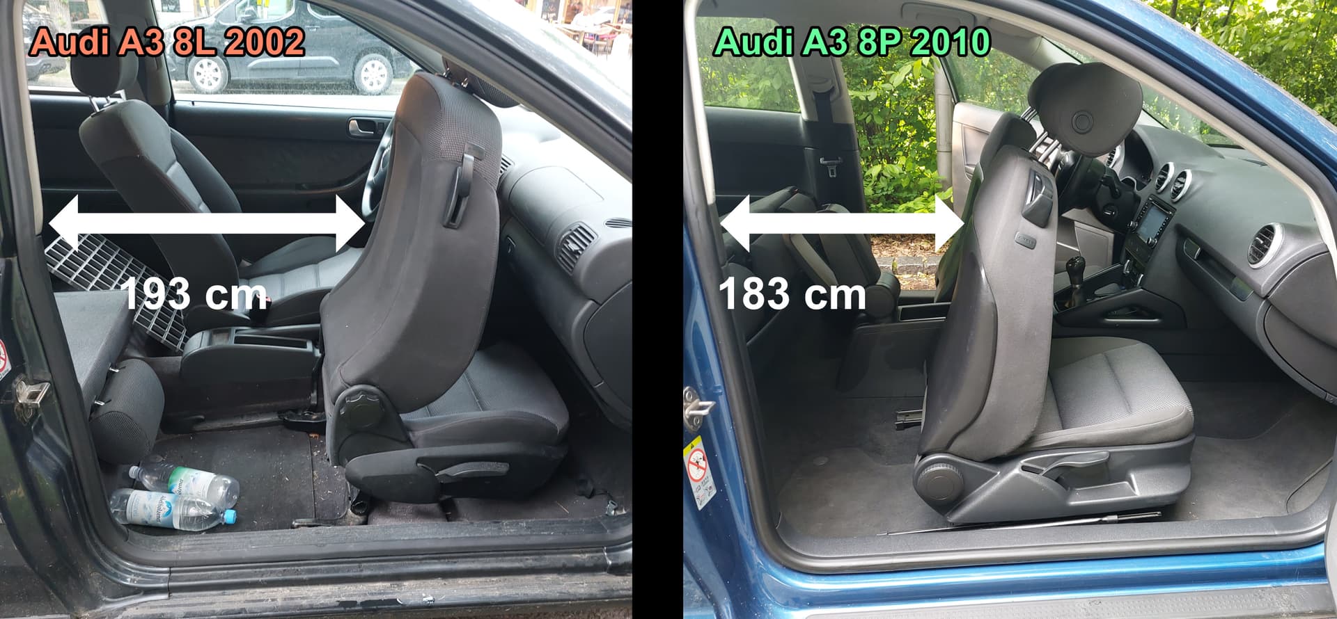

ich habe einen 3-türigen 8L und muss ja wohl eines Tages updaten, daher schaue ich mich schon mal um. Ich brauche unbedingt die lange Lademöglichkeit, die sich durch das Easy Entry des 3-Türer ergibt, dadurch, dass der Sitz sehr weit an die Frontscheibe ranrückt.
Daher meine Frage:
Ist das easy entry beim 8P und wowöglich auch bis zum letzten 3-Türer 8V beibehalten worden? Beim Golf VII habe ich es getestet, da fährt der Vordersitz nicht so weit nach vorne.
Danke und Grüße
Beim 8V scheint die Mechanik geändert, das konnte ich gestern Abend noch testen:
Die Vordersitze bewegen sich nicht mehr mit dieser sehr speziellen, dreifach gekoppelten Bewegung aus „Sitz vorschieben“, „Lehne vorklappen“ und „ganzen Stuhl nochmal nach vorne wippen“. Der Fahrersitz liegt beim 8L ja quasi auf dem Lenkrad.
8V scheidet also aus. Wie steht es beim 8P?

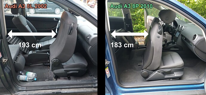

Ich antworte mir jetzt mal selbst, nachdem ich heute an einem 2010er 8P nachmessen und nachschauen konnte: Der Mechanismus ist zum 8P geändert worden - es gibt dieses spezielle in die Höhe und nach vorne Wippen nicht mehr – und man verliert ca. 10 cm in der Länge. Hier der Vergleich im Foto:
Grüße
