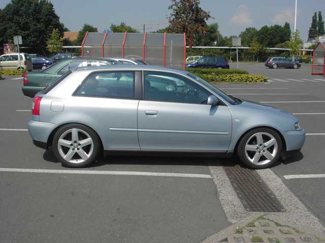

Also wenn es nicht mein stabi ist, was kann es dann sein? es macht aber auch nicht schrzzzzz oder sonst wie, es macht einen schlag bei schlaglöchern…ich weiß auch nicht, gerade hatte ich alles an meinem wagen fertig, schon fängt es wieder an…ich will natürlich nicht jahre lang in mein auto reinstecken, ich wollte nur, das es nicht wie jeder serienwagen aussieht…die tieferlegung vorne gefällt mir selber nicht so gut, was haltet ihr denn von anderen federtellern?
ich würde dir echt nen anderes fahrwerk empfehlen, ich selber habe vorne ein abstand radmitte zur kotflügelkante ca 320mm und original stabbi und original pendelstützen drin und da schleift nichts, auch nicht wenn ich schnell in kurven fahre oder bordsteine hoch fahre, aber vielleicht hast du ja eine dickere antriebswelle oder ein dickeren stabbi, oder adere pendelstützen.

also ich habe einen facelift a3, dort hat man mir gesagt das nicht viel platz zwischen stabi und antriebswelle ist. d. h. der tt-stabi ist flacher wie der normale…ist das so richtig?
und was für eine tieferlegung hast du vorne, und was für ein fahrwerk empfiehlt ihr mir, habt ihr rabattmöglichkeiten…
