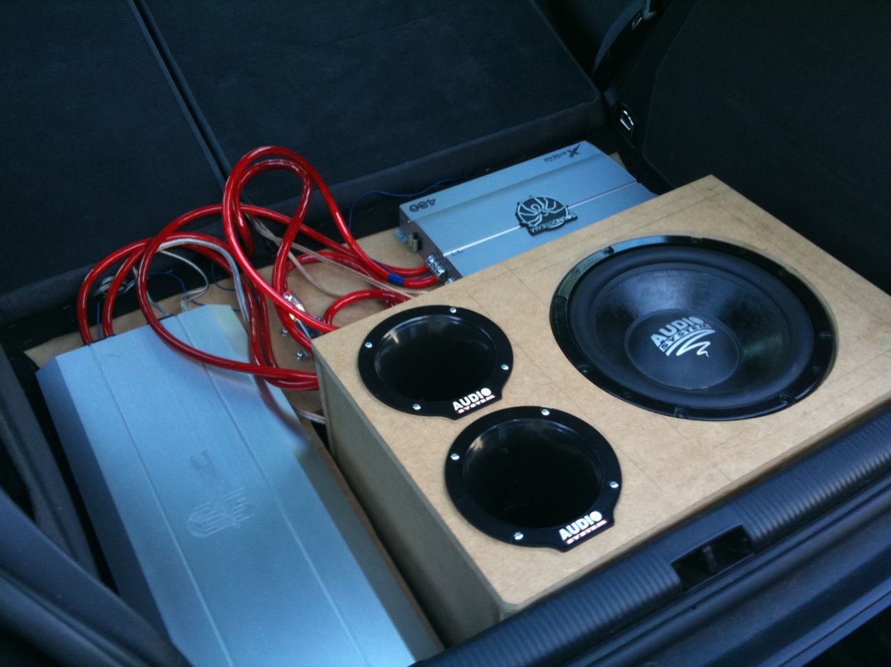

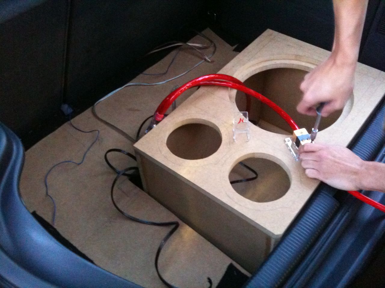

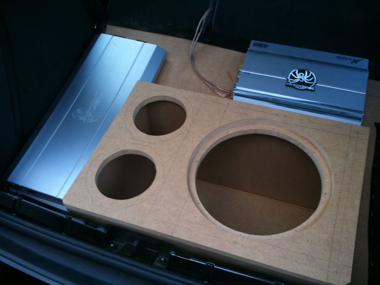

Was gemacht wurde:
  • Batterie (35Ah) in die Reserveradmulde verbaut
  • Subwoofer inkl. Kiste in die Reserveradmulde verbaut (ca. 68l, 2x 100er Port mit 200er Länge, Abstimmung ca. 45Hz)
  • Neuer Subwooferantrieb: Ground Zero GZPA 1.3000D (1kw an 4 Ohm)
  • 50²-Kabel von und zur Batterie, ab einem Verteilerblock jeweils mit 35²-Kabel in die Endstufen.
  • Wie man sieht, hatte mein Fachhändler nur noch rote Kabel…
  • An dieser Stelle nochmals vielen, vielen Dank an meinen Cousin, ohne den dieses Projekt wohl nie stattgefunden hätte bzw. hätte realisiert werden können!!

Feiner Sub :dafuer:
Die Kabelverlegung hätte sauberer verlegt werden können :wink:
Der sub kommt mir bekannt vor! schon fast so bekannt das ich denke den hatte ich mal in der hand :smiley: !!
schöner ausbau nur noch das kabelwirwar ordnen und bitte die kiste schwarz machen!!!
Fehlen da etwa noch chinchkabel :smiley: (dürften heute ankommen)
Gruß und bis zum ffm!!
nen Krypton hatte ich zu meinen anfangszeiten auch mal :hammer:
Aber bis auf die kabelverlegung doch schick geworden , was mich nur ein wenig stöhren würde ist , dass dein kofferraumboden jetzt relativ weit nach oben kommt !
