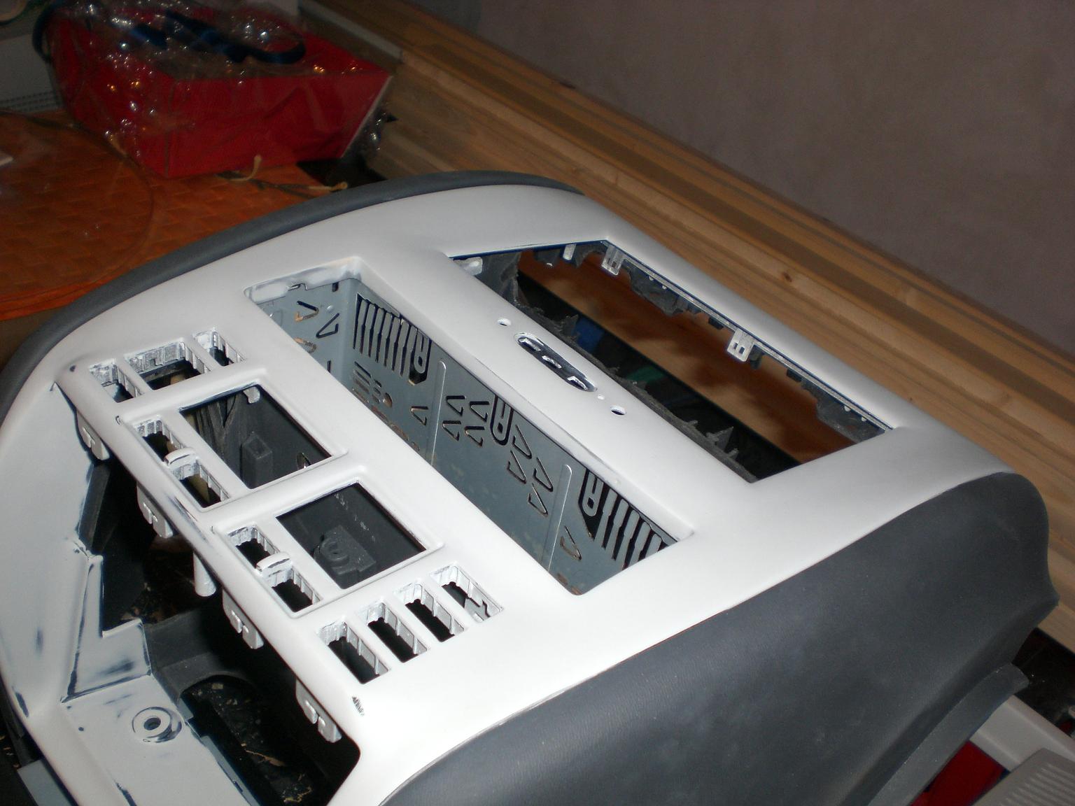

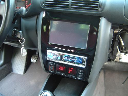

HI,
also die Lüftung ist da nicht im Weg! Du must aber wieder einen Dinschacht an einer andern Stelle neu herstellen. Sprich die ganzen Versterbungen rausdremeln und den metalrahmen (doppelt din ) in die MK befestigen. Anschließend kanst du dir die Blenede pasend modellieren.
Ist aber nicht gard in 2 Tagen gemacht. Es vordert viel aufwand und an Erfagrung mit den Materialen. Aber das Ergebniss kann sich sehen lassen. Bei dir wäre es leichter da du nicht die klima versetzen must.
MFG heidepower

Hallo habe den Umbau bei mir mittlerweile auch gemacht, wie schon gesagt du kannst alle Teile weiter benutzen(natürlich benötigst du einen Doppel-DIN Schacht), bis auf das Klimabedienteil.
Das durch den Umbau ja eine Etage nach unten rutscht, da sich die Konsole nach unten hin verjüngt musst das Klimabedienteil ledeglich an den Seiten angepasst werden.
Mit einen Dremel und ein bißchen Geschick, aber kein Problem.

HI, @ tim danke :dafuer:
Klar ist meine Variante nichts für den Otto normal user. Da ich die MK jetz zum zweiten mal baue (einbruch) dachte ich, zeige ich mal eine Deluxeversion von einem Doppeldin/Tripledin Umabu. Wenn man meine MK als Deluxe bezeichnen kann/darf.
Und ja die MK vom Leon passt…die komplete Frontparie ist vom A3.
MFG heidepower
