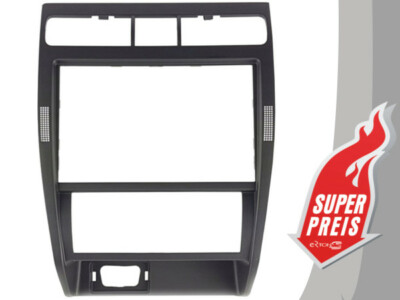

Hi, ich hab meinen auch auf doppeldin umgebaut.
Es gibt da bei Kleinanzeigen nen Umbausatz. Der is echt gut gewesen. Bei dem in der Anzeige steht auch was alles benötigt wird.

Nein brauchst nicht die FL Mittelkonsole,
das wird der Händler sein den @VAG-Schrauber meint.
Es gibt auch ne prima Anleitung dazu.
Grüße
Ja genau das meinte ich. Hab ihn auch schon den Link per PN geschickt. Die Anleitung ist echt top. Hat alles gut funktioniert.
Als ich das umgebaut hatte gab es diesen Händler noch nicht, hab dort alles aus der Mittelkonsole rausgeschlachtet und musste selber Halter anfertigen :smiley:
