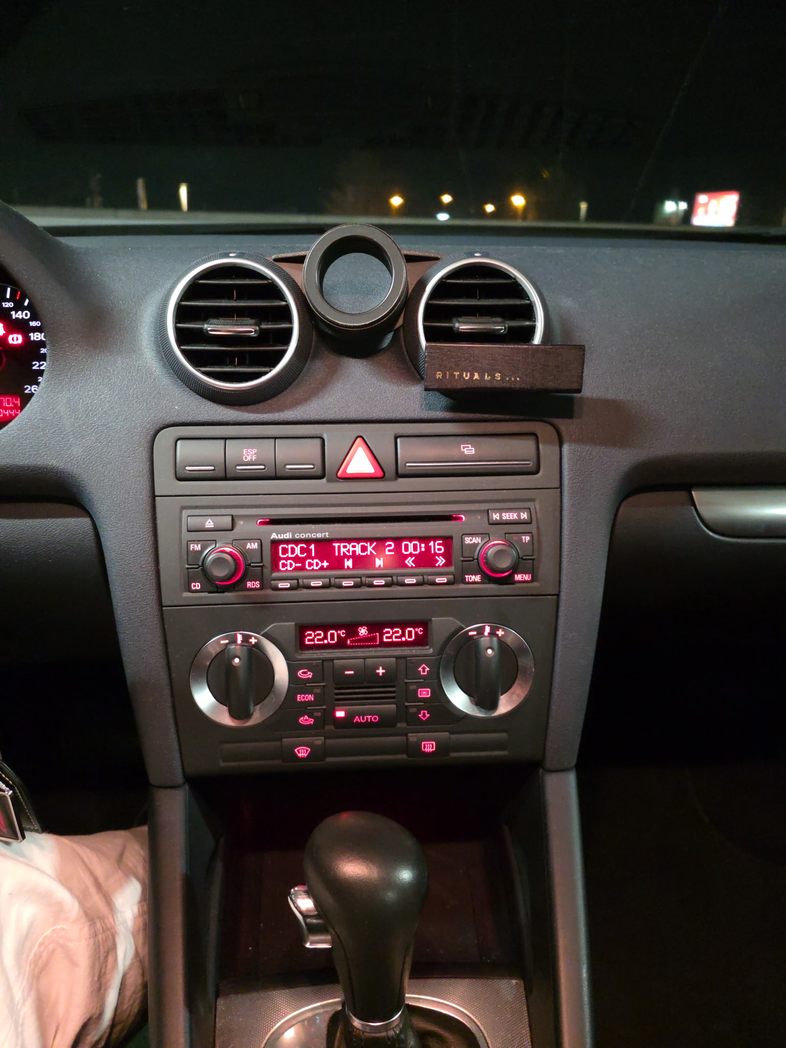

in 1,5 Monaten bin ich freudiger Besitzer eines Audi A3 aus 2005.
Nun habe ich nur ein einziges Problem.
Das verbaute Radio ist, soweit wie ich es verstanden habe, nur 1DIN. Für ein Display und CarPlay brauche ich aber ein 2DIN Radio.
Anbei ein Bild, wie es jetzt aussieht.
Ich bin absolut raus bei dem Thema und handwerklich absolut unbegabt. (Ich weiß, beste Voraussetzungen)
Nun die Frage: Ist das überhaupt so ohne weiteres möglich?
Was braucht es dazu?

Ja, das geht, du brauchst aber einiges:
  • Doppel DIN Unterbau
  • schmaleres Klimabedienteil, da das dann tiefer unten sitzt. Oder das vorhandene links und rechts kürzen
  • Die Leiste mit dem Warnblinker inkl Tasten neu weil schmaler
Und viel Zeit, das stundenlang umzubauen :sweat_smile:

Der Aufwand einen 2DIN Käfig für ein großes Radio einzubauen, inklusive aller benötigten Teile ist zeitintensiv und teuer. Meine Lösung wäre stattdessen das Ampire CPR60 1-DIN Radio, kuckst Du hier:
Im Übrigen hatte ich die Erfahrung gemacht, dass sich nach einem Umbau des Radios auf ein Radio aus dem Zubehör, der Klang komplett unterirdisch ist. Das liegt daran, dass sich originale Audi-Lautsprecher (passiv)nur mit den Radios von Audi gut anhören. Die Bose-Systeme sind davon ausgenommen! Das bedeutet, wenn Du ein Fremdradio einbaust (Alpine, Pioneer, Sony, Kenwood, usw.) klingt das nur gut, wenn Du auch die Lautsprecher tauschst. Allerdings habe ich aktuell noch keine Lösung für ein Komponentensystem, bei dem die Hochtöner hinter die A-Säulenverkleidung passen. Mit einem Audison-System hatte ich genau die selben Platzprobleme wie mit den für die Audi A3 8p deklarierten Option-Lautsprechern.

Ich hab mir dieses 1 DIN Radio auch angeschaut und wollte aber trotzdem unbedingt Doppel DIN. Also habe ich es einfach macht. Hat den ganzen Tag gedauert, aber preislich und vom Aufwand her ging es eigentlich.
Zu dem Audio kann ich nur sagen, dass ich das aktiv System habe und keinerlei Veränderungen im Klang festgestellt habe. Funktioniert alles ohne Probleme. :slight_smile:
Ich hatte ja bereits geschrieben, dass das aktive System von dem Problem ausgenommen ist. Das wird über Chinch angeschlossen und läuft daher über die originalen Bose- oder Blaupunkt-Endstufen. Ich war mit meinem Problem bereits in drei Autoradio-Buden, niemand hatte tatsächlich Ahnung von diesem speziellen Fall (oder wollten es nicht durchblicken lassen).
Jedenfalls bastel ich mit meinem Kumpel in Eigenregie herum, einfach nur um gescheiten Klang hinter die Verkleidung zu bringen. :see_no_evil_monkey: :see_no_evil_monkey: :see_no_evil_monkey:
