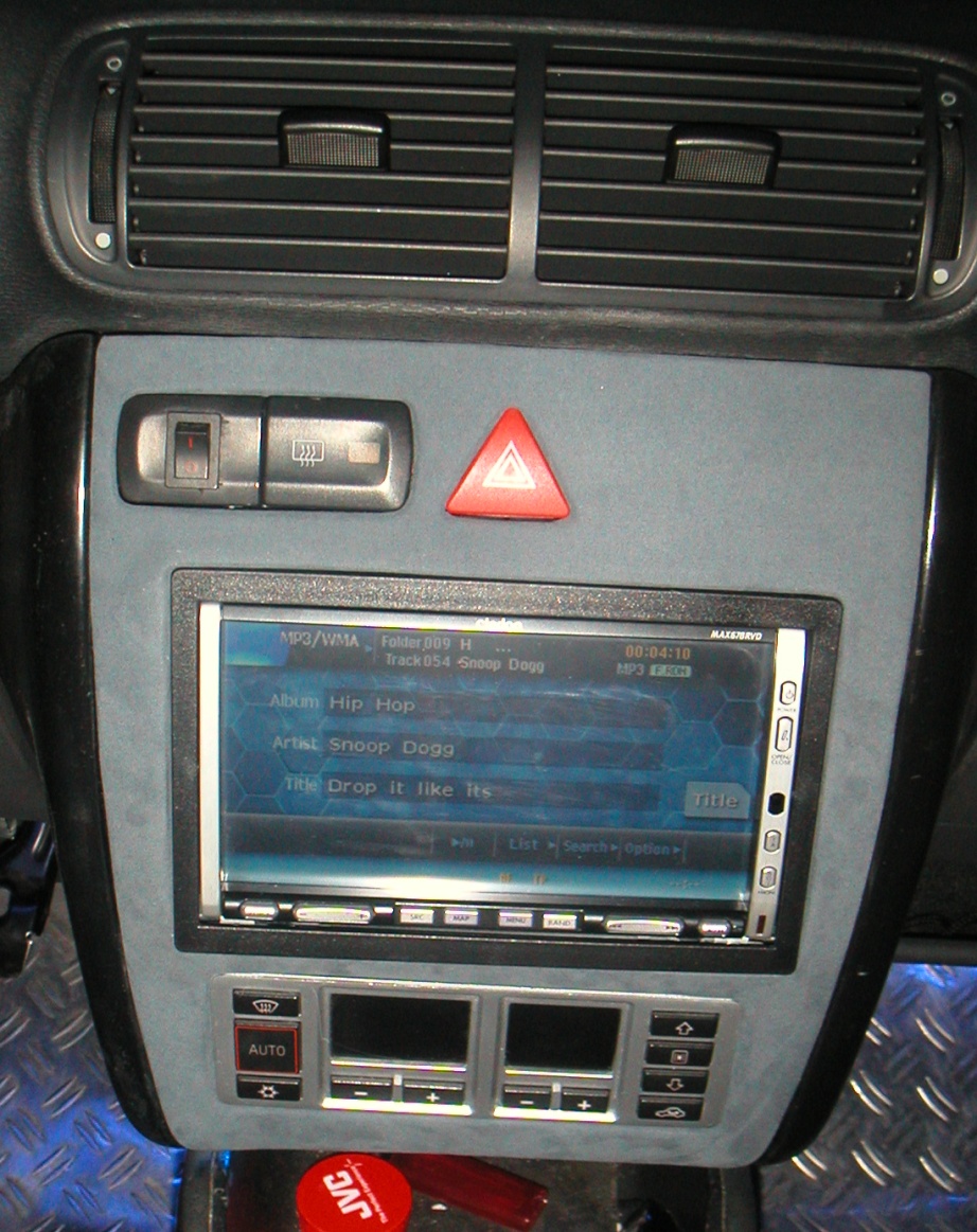

Nach langer Zeit hab ich nur meinen Umbau beendet. Die Blende ist mit grauem Alcantara Leder bezogen…
7" TFT rein, Radio rein, Klima rein und fertig freu

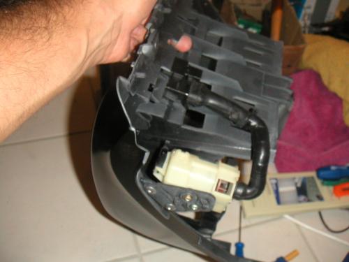

  • Schlauch vom fühler etwas gekürzt und geändert
  • Fühlereinheit mit Kabelbindern an der Mittelkosole befestigt
    0037398_b.jpg|200x

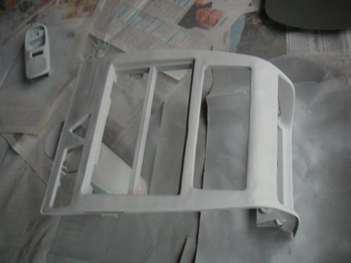

aus der Blende auch alles herausgeschnitten und einen Doppel-DIN Rahmen reinpflanzen
0037394_b.jpg|200x

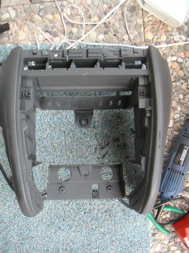

alles ausgeschitten, was irgendwie im Weg sein kann :wink:
0037393_b.jpg|200x
