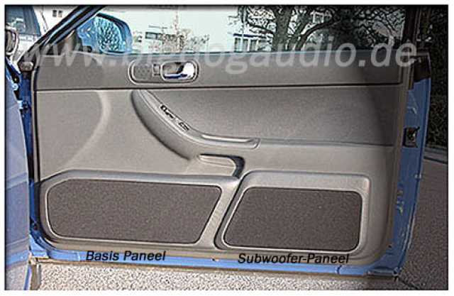

Aber ehrlich: Doorboards sind alles andere als Mist, solange man sie anständig und fest einbaut sowie die Türen und Verkleidungen anständig dämmt. Das ist oberste Priorität, denn sonst kann es passieren, dass die Doorboards samt Verkleidung mehr Krach machen als die Lautsprecher selber, was nicht Sinn der Sache ist.
Da in Doorboards einer oder mehrere 16er LS verbaut sind, wird der Kickbass, also der obere Bassbereich von ca. 80 bis 200Hz wiedergegeben, was gerade bei schlagzeugbetonter Musik Sinn macht. Somit kommen die schnellen, hohen Bässe auch schnell und knackig ans Ohr.
Ein einzelner 13er, womöglich auch noch undicht an der Kunststoffverkleidung befestigt, hat dagegen keine Chance.
In Extremfällen (wenn der Kofferraum sehr wichtig ist), werden entsprechende 16er in DoBos sogar als Subwoofer-Ersatz benutzt.
@mokkman
Schau mal in meine Galerie, da kann man gut die Doorboards mit und ohne Abdeckung sehen.
Habe Helix GFK-Boards mit einlaminierten MDF-Ringen montiert (359€), die Türverkleidungen von innen mit GFK verstärkt sowie mit Bitumenmatten gedämmt. Das Blech wurde ebenfalls mit Bitumenmatten ruhiggestellt. Leider muss ich aber immer noch ein Paar kleine Teile dämmen, da es teilweise noch leicht scheppert.
Als LS habe ich das 2-Wege Doppelwooferkompo Focal 165 K3P eingebaut, was auch schon allein höllisch Druck macht. UVP ist allerdings 900€, wobei Du die aber auch über den Versand kaum für unter 600€ bekommst.
Für Dich wäre ja vielleicht ein Audiosystem-Doppelkompo interessant., die sind weitaus billiger, aber auch sehr gut!
Hoffe ich konnte ein wenig helfen!

Also Doorboards würde ich kaufen. Es sei denn du hast ne Bastelleidenschaft und kannst sowas. Gibt fertig für den A3 welche von Jehnert und von Phonocar (s.u.). Preise Phonocar normal so 160 Euros, ich habe meine Phonocars bei Ebay für 69 Eur ersteigert… Preis liegt also bei dir :wink: Jehnert mußte selbst mal suchen, da gibts auch Boards für Doppelwoofer. Sind aber noch teurer.
