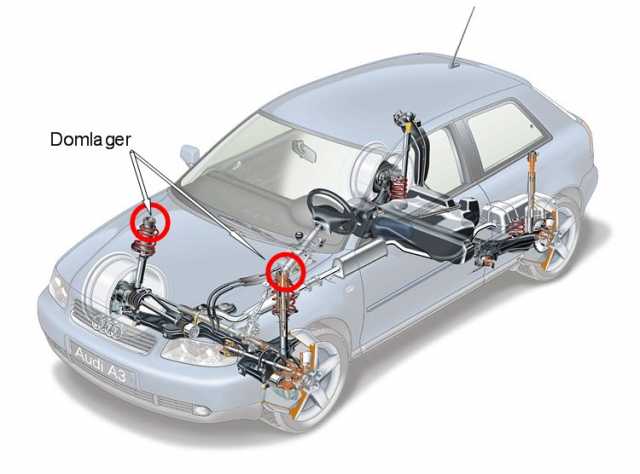

Das Domlager ist quasi ein Gummi-Metall-Lager, dass sich zwischen Deinem Dämpfer und der Karosserie befindet. Die Kolbenstange der Dämpfer wird fest am Domlager verschraubt.
Das Domlager dient im Grund genommen dazu, das Fahrwerk ein Stück weit von der Karosserie zu isolieren und dämpft gleichzeitig heftige Stöße, die z.B. durch die Fahrt durch ein Schlagloch entstehen.

Bei der Laufleistung würde ich sie auf alle Fälle wechseln, wenn sie eh schon raus sind.
Im Anhang habe ich sie rot eingekreist.
