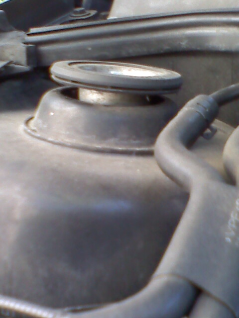

Hallo zusammen,
gestern habe ich mein Audi mal auf die Bühne bei nem Kumpel gefahren um einen Ölwechsel und Rundumcheck zu machen. Dabei ist mir aufgefallen das die Domlager der Stoßdämpfer ziemlich weit rausschauen. Als ich das Auto schließlich hochließ und die Räder in der Luft waren waren die Teller wieder richtig drin. Sobald das Auto aber wieder auf den Rädern steht ragen sie wieder weit raus. Anbei habe ich mal ein Foto hinzugefügt. Leider nur Handycam
Wie kann ich das beheben ?
kannst du nicht. is vollkommen normal. gab vor nen paar tagen schon mal die frage.
ist konstruktions bedingtes "spiel".
Meiner meinung is das aber bissel "viel" spiel.
Wenn ich den Wagen vorne einfeder dann bewegen sich die teller hin und her. Normalerweise muss sowas doch fest drin sitzen denke ich, habe sowas noch nie gehabt oder gesehen.
Schlag einfach mal die Räder voll ein, dann wirst sehen, das sich das Teil auch noch zur Seite neigt. Wenn da kein Spiel wäre dann würde das ja jedesmal auf der Karosserie schlagen.
Wobei er bei mir nicht ganz so viel Spiel hat wie bei dir.
Könnte aber evtl. daran liegen das mein Fahrwerk recht neu ist, und ich gleich neue Domlager einbauen ließ.
