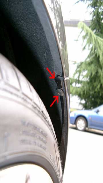

Hier ein Bild was im Weg ist…
ui ui ui - also man kann leider nicht gut erkennen wie dort die reifen im kasten stehen - aber was man sehen kann: die stelle die bearbeitet werden muss ist in ziemlich gefährlicher lage. wenn man da abrutscht versaut man sich direkt den lack :frowning:
muss man das denn wirklich machen - wie würde es ausgehen wenn ich das einfach nicht machen ?
hauts mir dann bei nem hubbel dagegen ?
hm… schwierige entscheidung - ich glaube ich warte erstmal bis die karre endlich kommt. ende januar dürfte es soweit sein - und dann schaue ich mir das erstmal an. sicher ist sicher
Nur keine Panik. Die Kante kann man mit einer Pfeile bearbeiten oder wegschneiden und die Schraube dreht man raus. Man kann sie ggf durch eine mit einem kleineren Kopf ersetzen. Auf dem Bild oben sind auch keine 205er 7,5J ET44 zu sehen, sondern 225er 8J ET38.

Wenn er stark einfedert kann das auf jeden Fall vorkommen. Besonders wenn 2 Leute im Fond sitzen.
