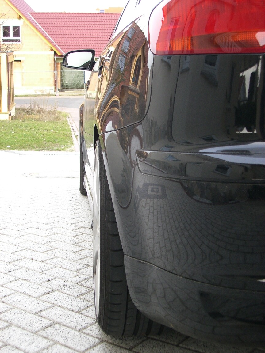

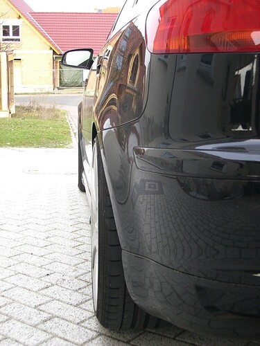

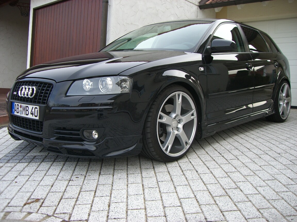

Ein wirklich schöner Audi / ABT AS3

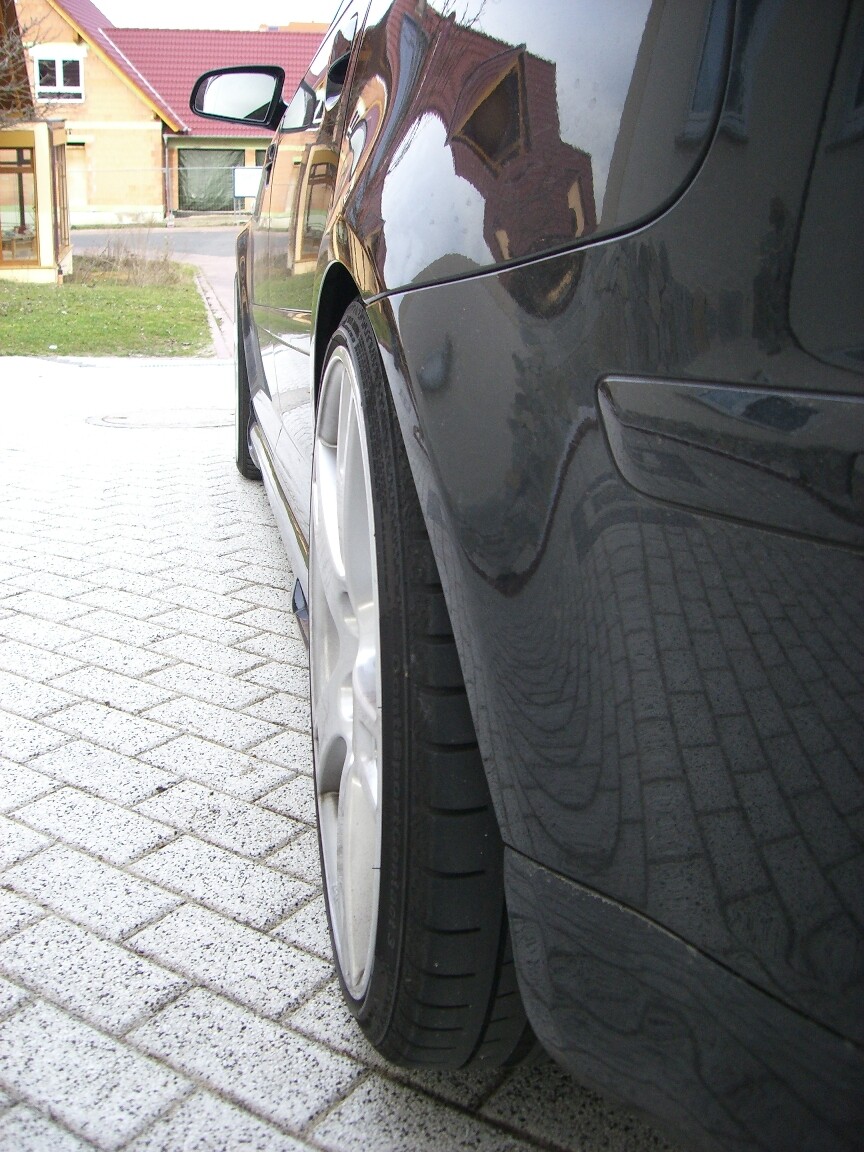

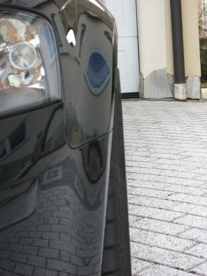

wow,
die stehen ja echt schon verdammt bündig.
das sind 8,5" breite felgen mit et50 + 10mm spurplatte pro rad, richtig?
Ja, das die 8,5x19" ET50 mit den 10mm Distanzscheiben von H&R
Noch ein kleines Stück tiefer, dann isser perfekt! :dafuer:
Sehr schick!
Schaut wirklich gut aus…
Mal sehen, H&R bietet ja auch 5mm breite Distanzscheiben an - dann würde ich auch auf eine ET 40 bei 8,5" Felgenbreite kommen.
Achja: Insgesamt schönes Auto mit stimmigen Zubehörteilen! :slight_smile:
Danke dir.
Pass aber auf, bei 5mm Scheiben hast du keine Zentrierung des Rades, das kann zu Vibrationen am Lenkrad kommen, da die Reifen nicht mehr geführt sind.
Uh, gut zu wissen. Danke für die Info!
Arg viel mehr als 5mm breite Distanzscheiben wird aber wohl nicht machbar sein, wenn ich "schleiffrei" fahren möchte. Sind denn die 8mm Scheiben zentriert oder erst die 10er?
