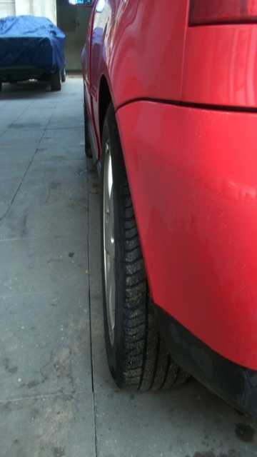

25mm…das ist schon hart an der Grenze…! Bei ET42 gehst Du runter auf ET 17…und da ist Arsch ab auf der Hinterachse…:!
Ich hab 20mm (H&R) drauf…das ist sehr gut…:!
http://mozart.nuttybox.com/gallery/a3/02112003_7
Das ist mit 5-Arm und 20mm…
Und das Bild unten ist ET17…mit den 15"-Ambitions-Felgen ET 37 mit 20mm= ET17
(die wurden beim TÜV mit 125 KG Sandsäcken im Kofferraum getestet…aber er sagte, mehr geht nicht…25mm wären zu viel…!
