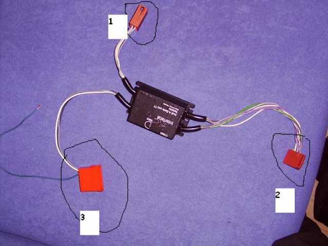

habe letzens meine alte Freisprechanlage ausgebaut und dabei die ganzen Kabel rausgerupft. Dabei habe ich auch das Interface mit ausgebaut. Wusste bis dato die Funktion von dem Teil noch nicht. Leider war das einzige was ich außm Mülleimer noch fischen konnte das Interface. Wie schließe ich es jetzt an? Auf dem Foto bei Nr.1 ist klar an den Boxenstecker vom Auto und Stecker 2. an das Radio. Aber wo kommt Stecker 3 hin?
Lieben Gruß Bioswe
Bild vom Interface hier:
http://www.fussball-lesumstotel.de/images/gallery/79_kif_1005.jpg

Stecker Nr.3 ist für das aktive Hecksystem.
Da kommt der gelbe 6-pol. Mini_Iso-Stecker aus deinem Radioschacht rein. (Unter Umständen ist das auch ein 20-pol. schwarzer Stecker)
Das einzelne blaue Kabel muss noch an den remote Ausgang des Radios, sonst schaltet sich der Verstärker des Hecksystems nicht ein.
