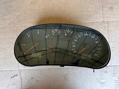

gibt es den 8L0 920 900E Tacho auch als VDO wie beim Benziner oder nur als Jaeger hätte den gerne als VDO finde den aber für Diesel nur als Jaeger oder als VDO für den Benziner gibt es den nicht?
Anzeigen usw. Löst sich zur Not anpassen
Und die Diesel Tacho Scheiben rein fertig
Gibt’s auch als Diesel, hat dann die Teilenummer 8L0920900B. Z. B. Hier:
3 „Gefällt mir“
Danke passen in dem fall die VFL auf die FL? Oder muss ich da auch drauf achten
Die Teilenummer ist immer ausschlaggebend. Schau mal hier:
Kompatibilitätsliste Kombiinstrument Audi A3 8L
Dort sind die gängigsten Teilenummern von Kombiinstrumenten des A3 8L aufgelistet. Alle Kombiinstrumente der jeweiligen Modelljahre sind untereinander kompatibel.
Einige Kombiinstrumente sind auch modelljahrübergreifend kompatibel aber das muss man im Einzelfall prüfen.
