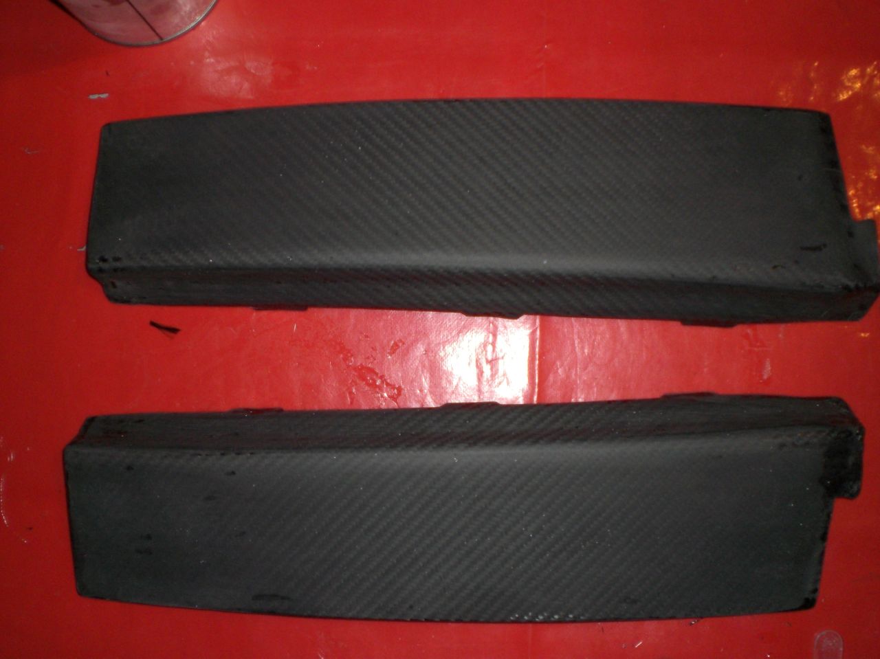

Die ersten CFK Versuche

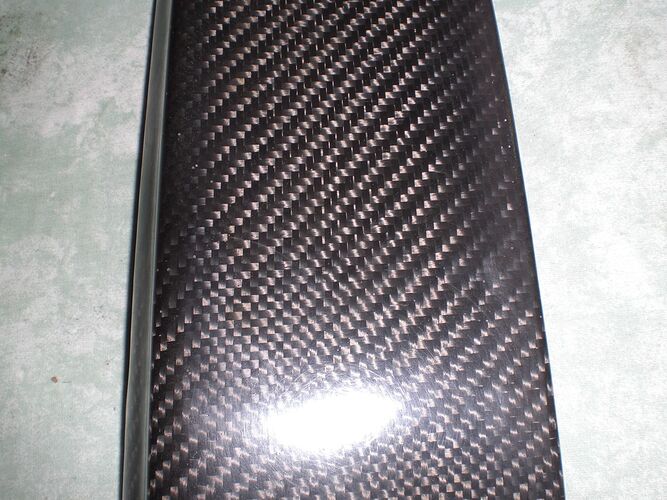

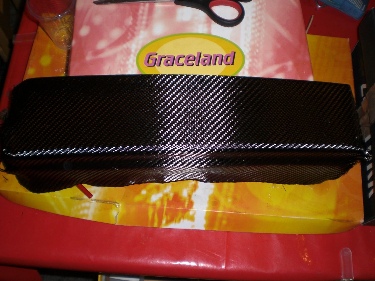

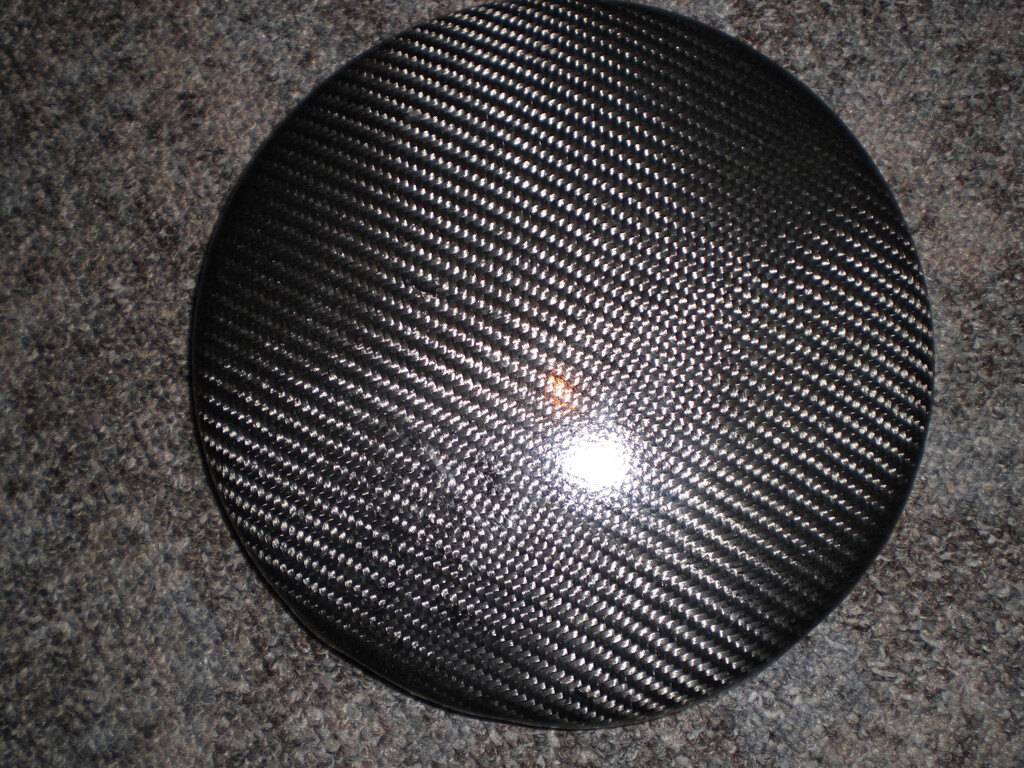

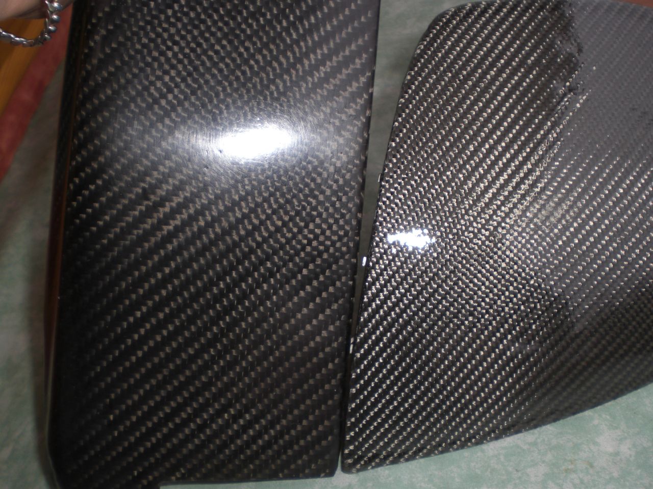

Vergleich: links CFG, rechts alubedampfte Glasfilamentgewebe. Fazit, das Glasgewebe kommt dem CFG sehr nahe das richtige CFG hat mehr tiefe und ist dunkler.

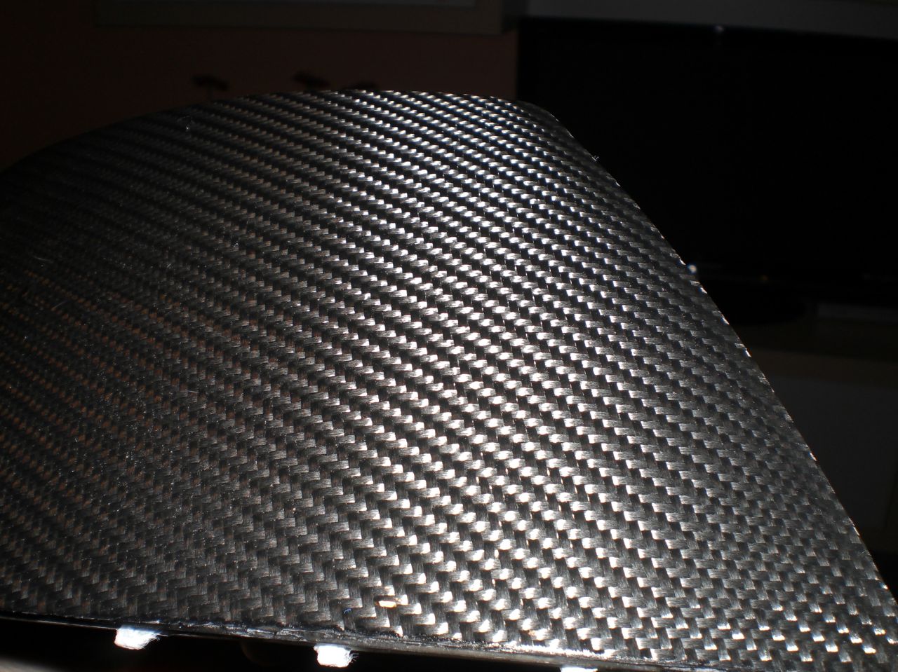

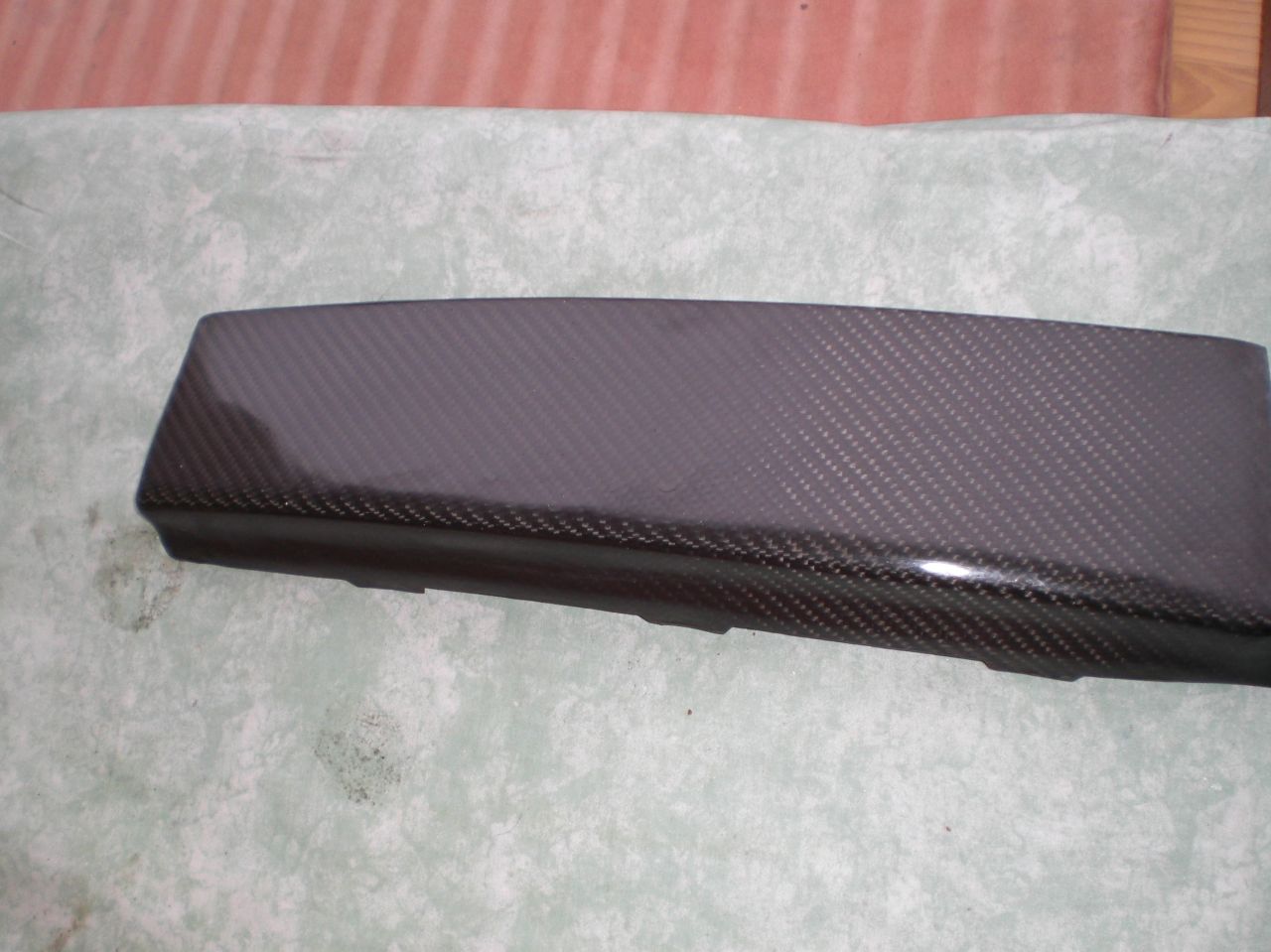

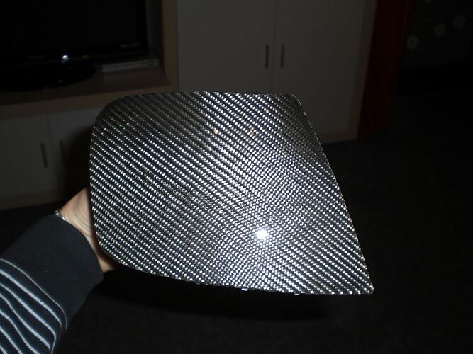

Fertig Lackiert, man muß jedoch noch ein paar Fehler raus machen und Polieren.

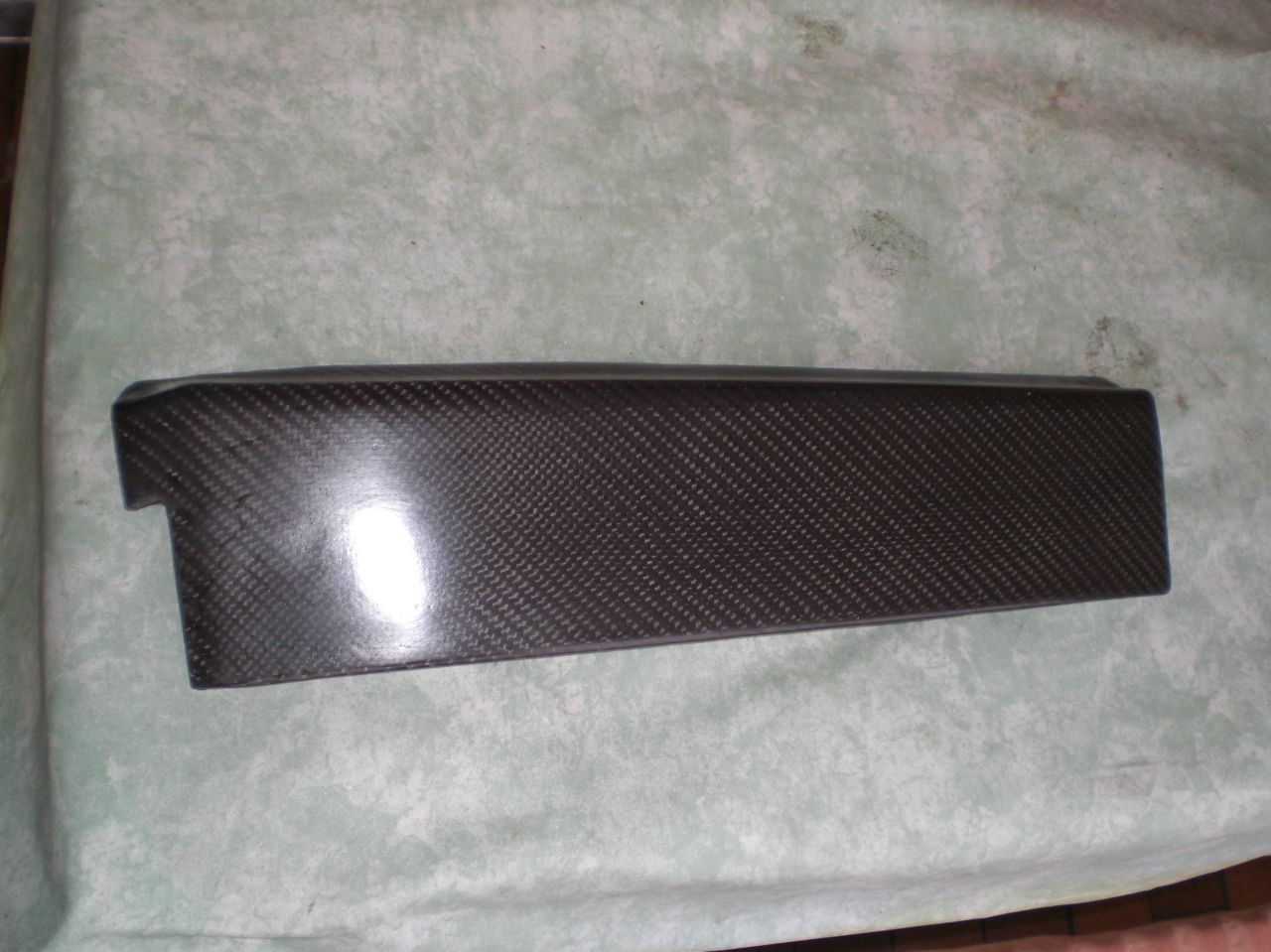

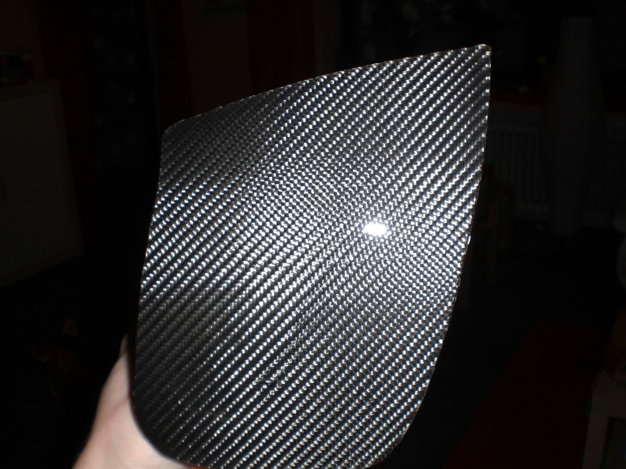

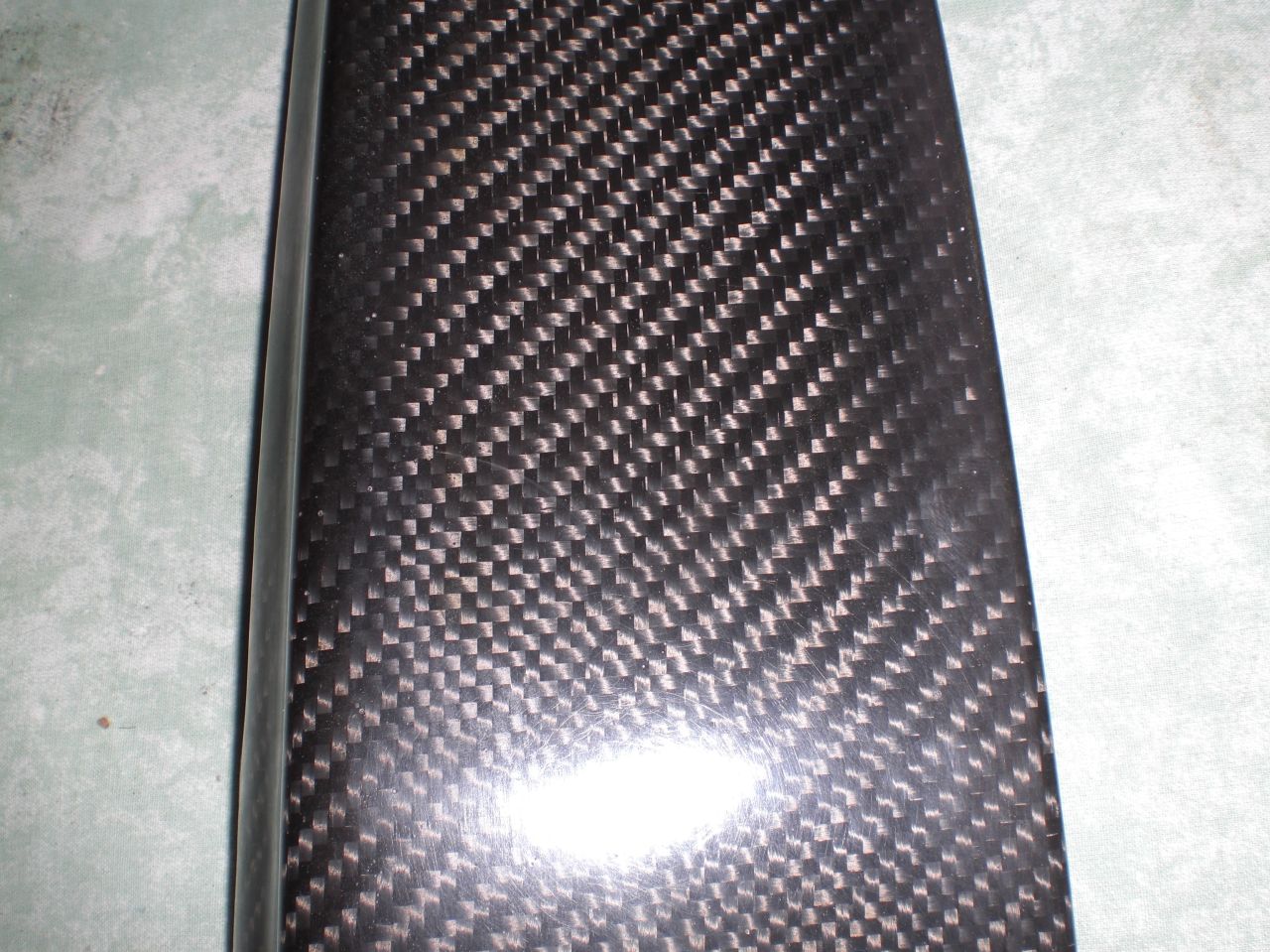

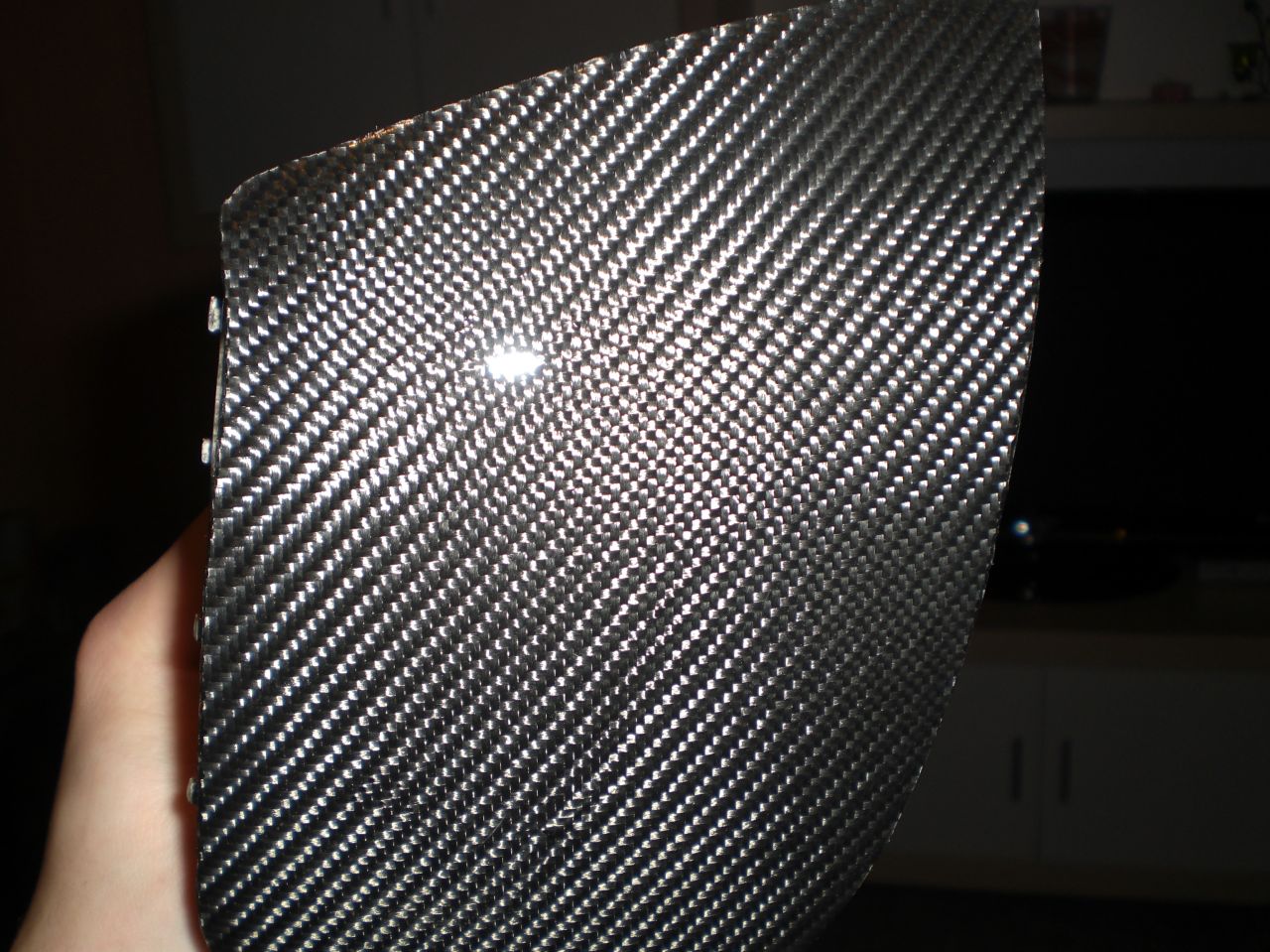

Fertig zum Lackieren.

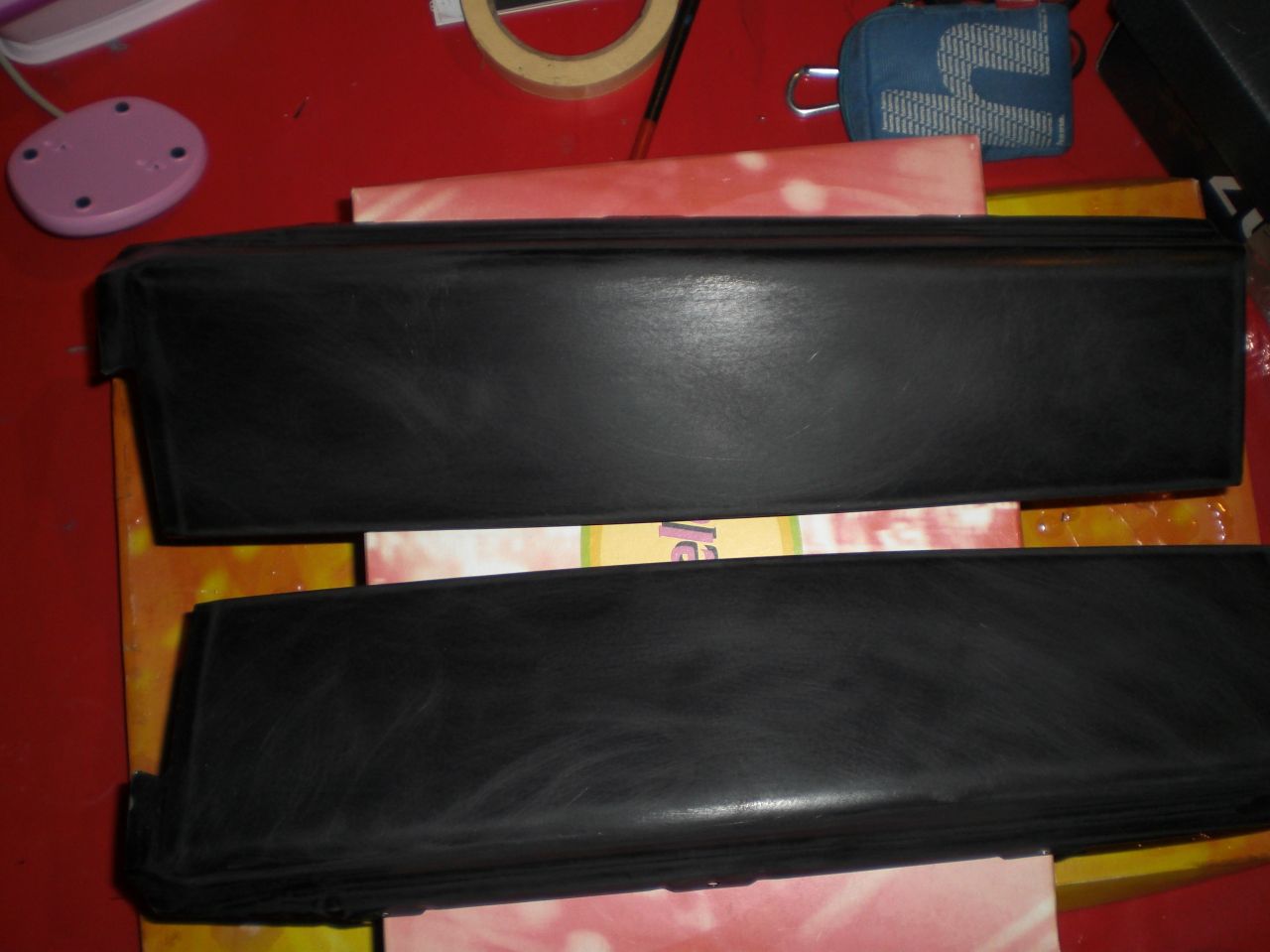

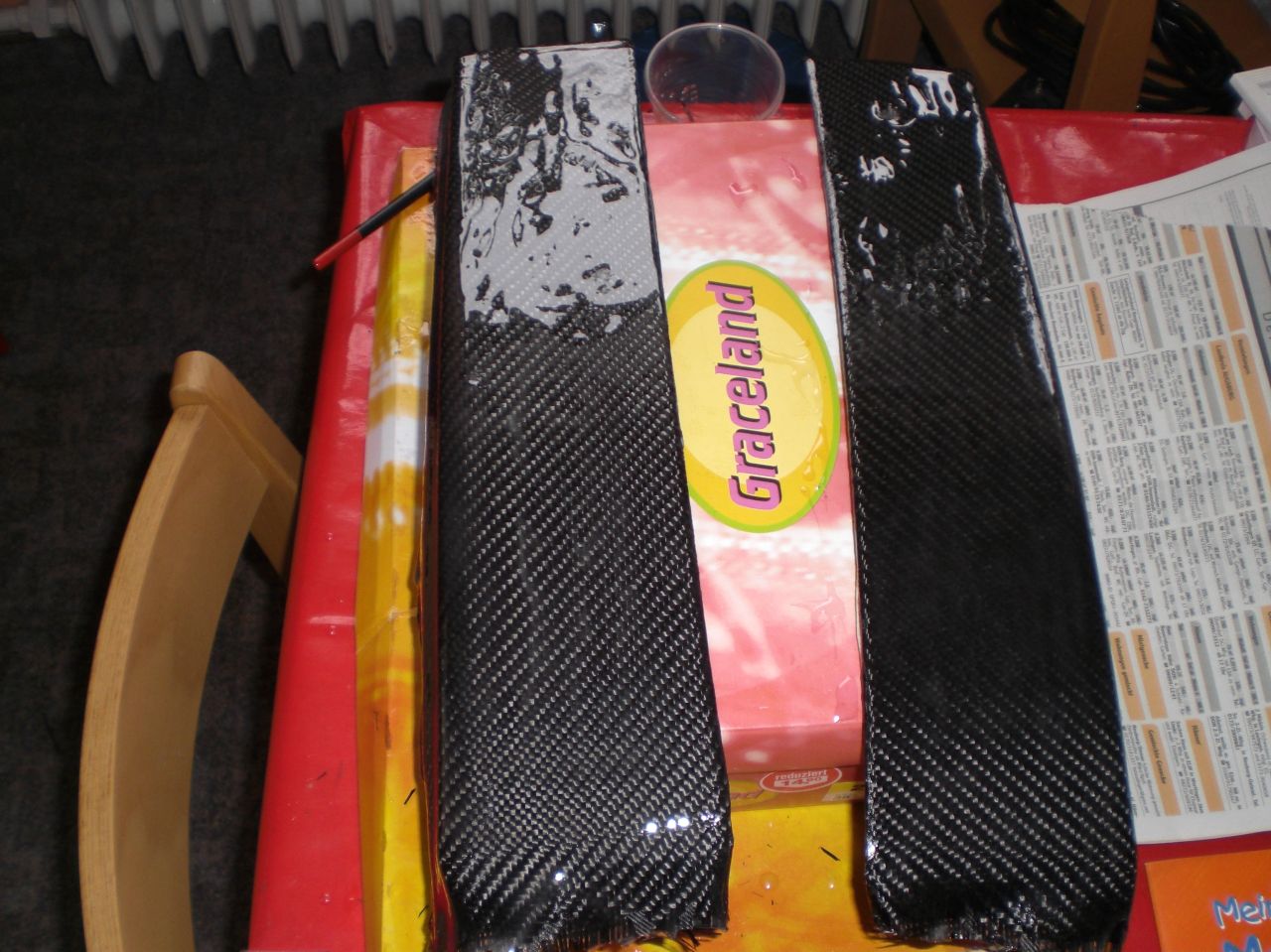

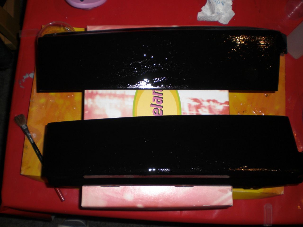

Zweite Deckschicht drauf.

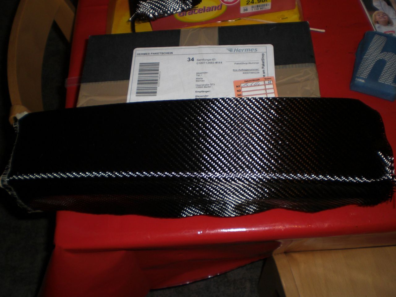

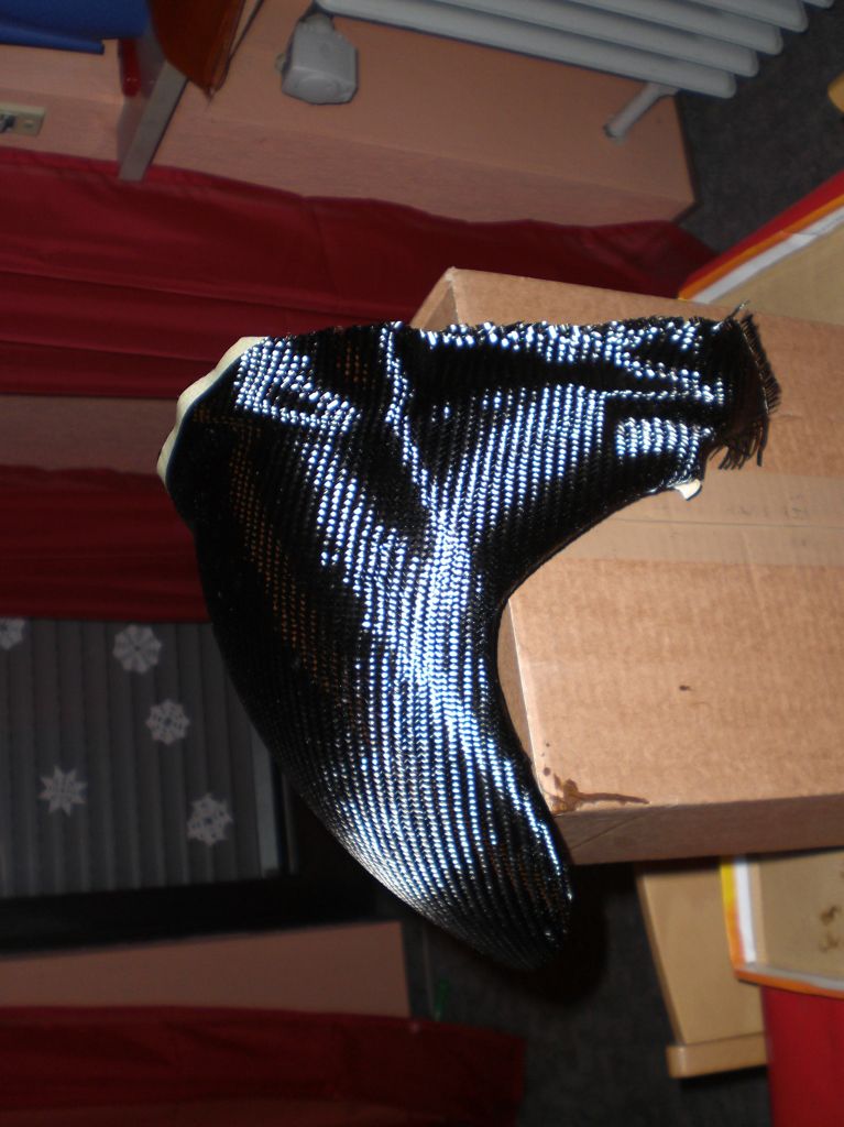

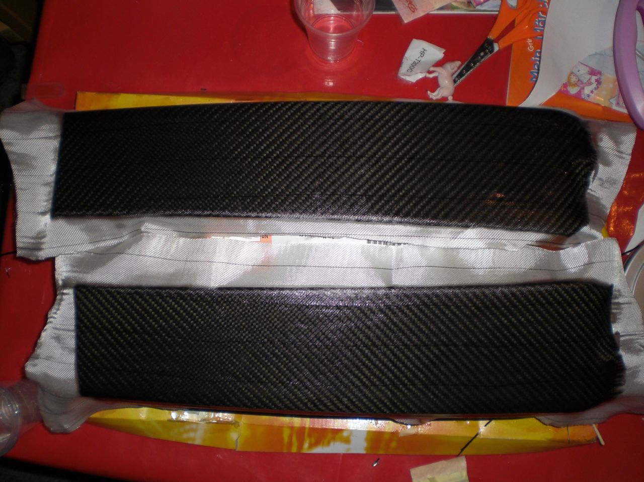

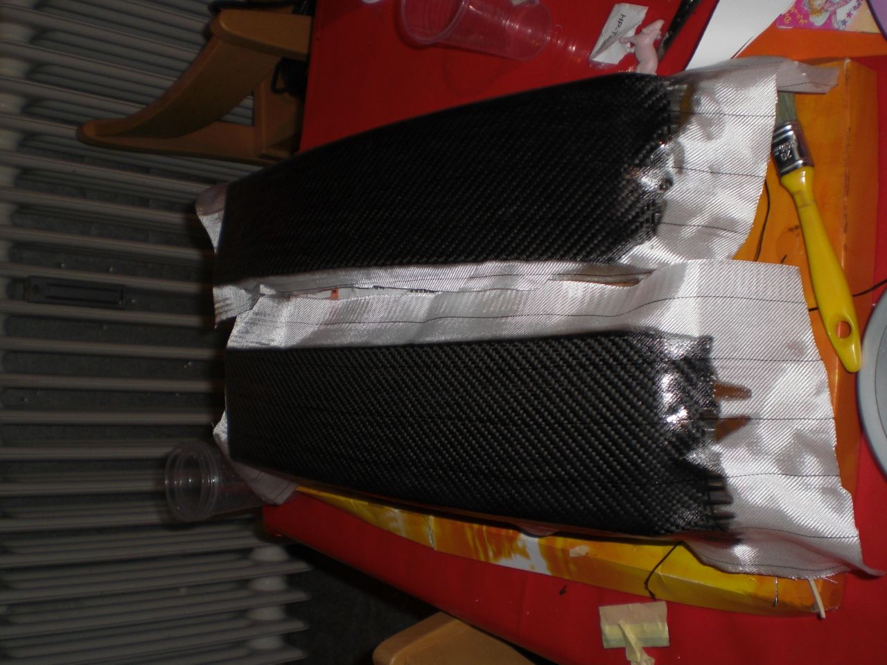

Erste Deckschicht mit Abreißgewebe.

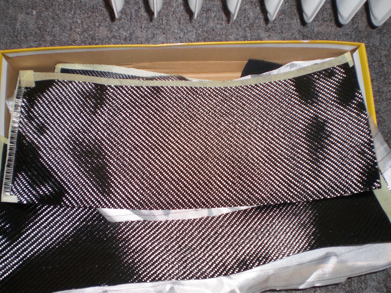

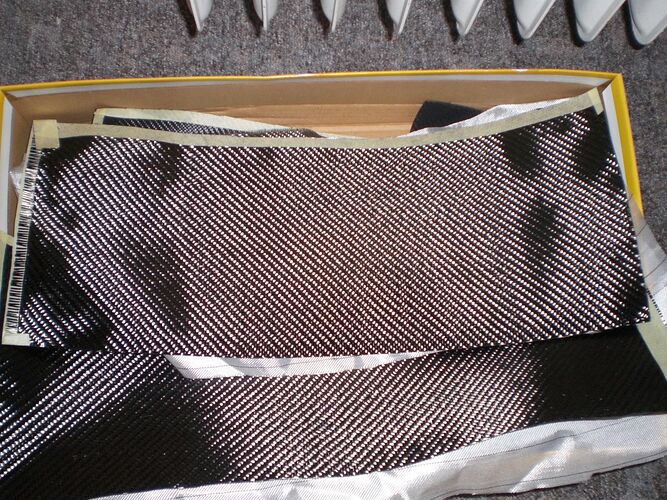

Gewebe aufgeklebt.

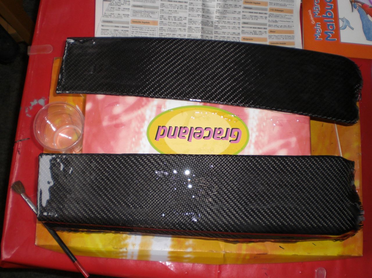

erste Hartzschicht, zum ankleben des Gewebe.

Ist nur bedampftes Glasfilamentgewebe da es für die ersten Übungen guenstiger ist :slight_smile:
Ist nur bedampftes Glasfilamentgewebe da es zum Üben günstiger ist.
Was soll das denn werden?
Ist eine B-Säulenabdeckung außen.
