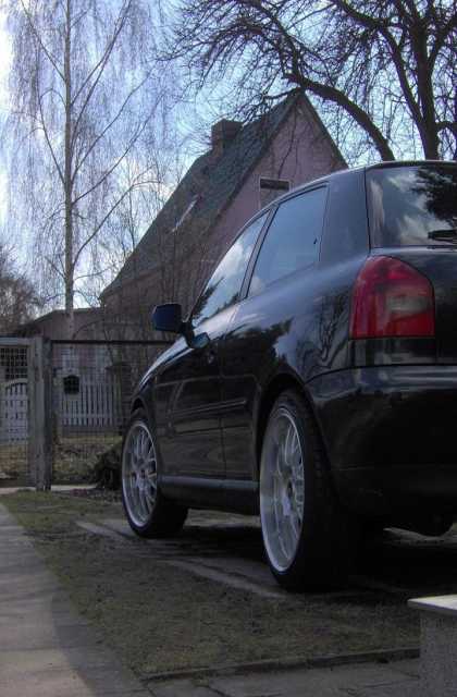

Mein Problem: Ich habe „nur“ die 15" Alus (s.Bild) und Serienstoßdämpfer(Modell ist Ambiente also von Werk aus nicht tiefer). Wenn ich mir mein Auto so angucke sieht er schon aus wie ein kleiner SUV, d.h. da ist einfach zuviel Platz in den Radkästen.
Wollt mir jetzt Federn (z.b von Eibach) kaufen um ihn ein kleines bisschen tieferzulegen.
Frage: Wie weit kann man mit Serienstoßdämpfern überhaupt gehn?
Ist das schlecht für die Stoßdämpfer wenn ich da andere Federn einbaue? Wie ist der Fahrkomfort mit Eibach(oder anderen) Federn? Finde mein Fahrwerk jetzt schon ziemlich hart gefedert…

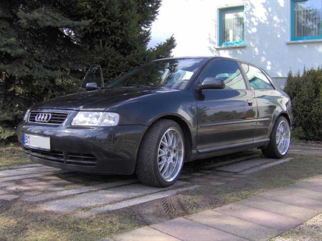

Hab mal ein paar bilder von meinem angehangen (mit 8x18" vorn und 9x18" hinten - eibach prokit wie gesagt, ebenfalls ambiente Dämpfer)
+ Dieser Beitrag wurde von tzyn am 13.04.2006 bearbeitet
hm das datei anhängen klappt ja hier nicht immer sonderlich gut
http://home.arcor.de/syn3rgy/pics/auto/a3_neu/
da kannst dir alle Bilder anschauen in ner anständigen Größe.
Hat sich mittlerweile noch ein klein wenig gesetzt da ich letztes Wochenende 900km gefahren bin.
Achso und was ich fast vergessen habe.
Kann die Federn absolut empfehlen. Fährt sich wunderbar.
