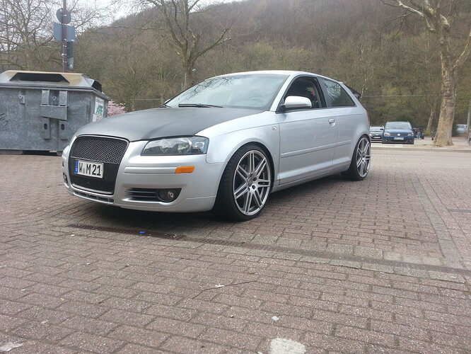

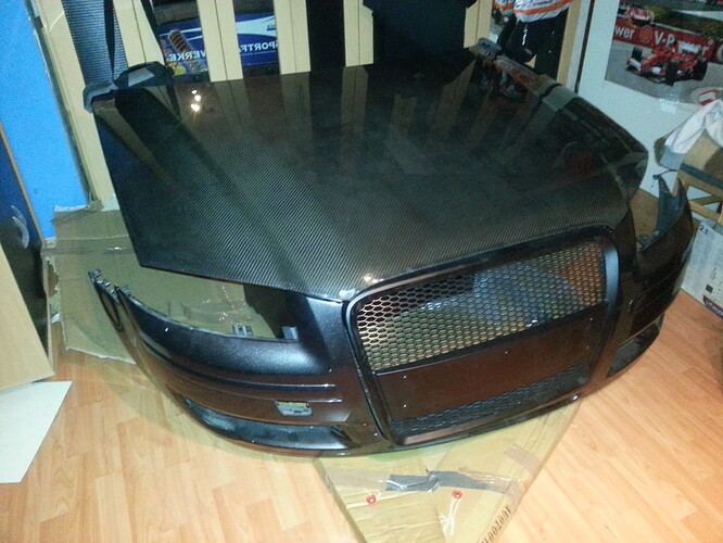

:dafuer: das dach würd ich aber auch mit carbon folieren,wenn die haube so bleibt.
Sehr geil. Is die Haube voll carbon?
Ja ist sie :slight_smile:
Spiegel habe ich vor in carbon zu folieren und der dachkantenspoiler sowie difusor vllt ebenso
und du bist dir sicher das die nicht nur laminiert ist _?

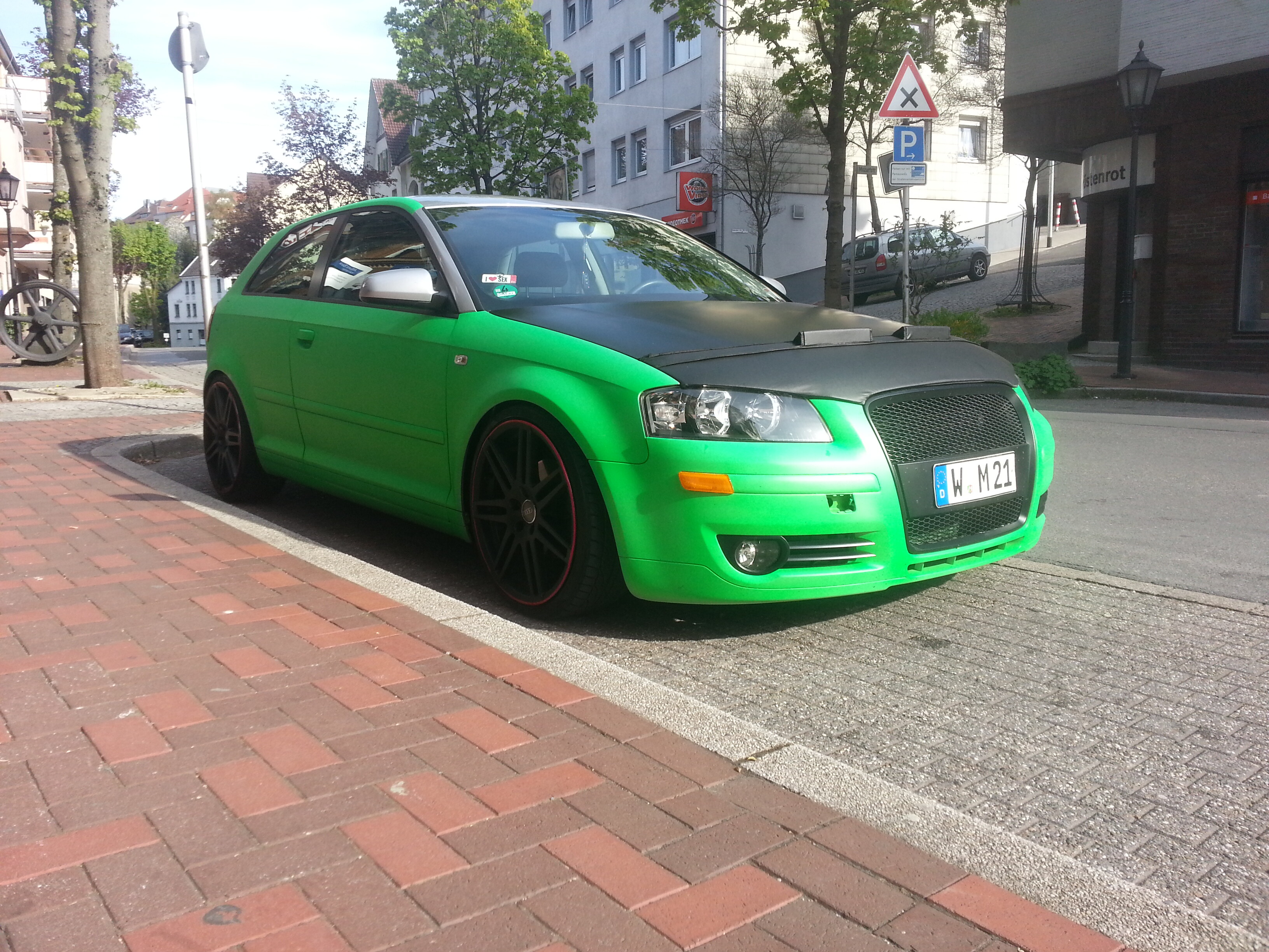

Was sagt ihr ?
gibt bestimmt Probleme mit den blauen Jungs oder ?
aber mit sicherheit … was issn das für ne ET ?
Auf jefenfall! Eingetragen wirst du die so nicht kriegen…
müsste ja schon ET 20-25 sein … Max was du da fahren kannst ist ET 35 Siehe meine Bilder
sind et 35 mit 20 mm spurverbreiterung
dazu kommen noch gezogene kotflügel aber bringt mir leider nichts an der frontschürze unten nichts
Schürze ist egal…die kotis müssen weiter raus… oder dünnere platten.
die neuen kotflügel die drauf kommen sind ca 3 cm breiter
würde das sonst in ordnung gehen
felgen sind ja schon eingetragen
Die Radhauskante muss VA 30°/ HA 50° des Rades abdecken.
Die Scheiben müssen aber eingetragen werden.warum nur so breit?deine radlager werden sich bedanken…im oberen Teil der Schürze musste wohl nocj was machen
tut mir leid
ich bin leider nicht so gebildet wie du in diesem gebiet
wie meinst du das mit der radhauskante ?
die spurverbreiterung ist momentan nur zum test drauf
felgen sind schon eingetragen ?
wie das denn … so trägt die doch keiner ein
und wenn du nachträglich die scheiben rauf machst musste sowieso nochmal
alles zusammen abnehmen lassen
glaub da musst du eher kotflügelverbreiterung dranschweißen statt nur die kanze umzulegen
