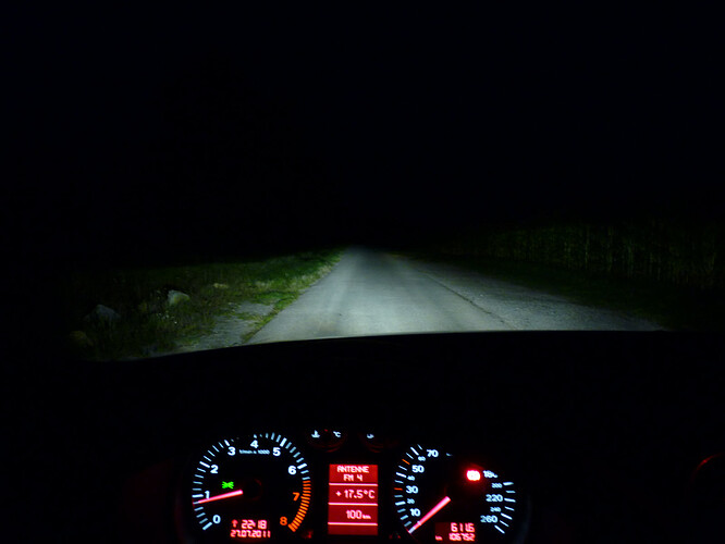

Das Tagfahrlicht gegen eine Wand :wink:

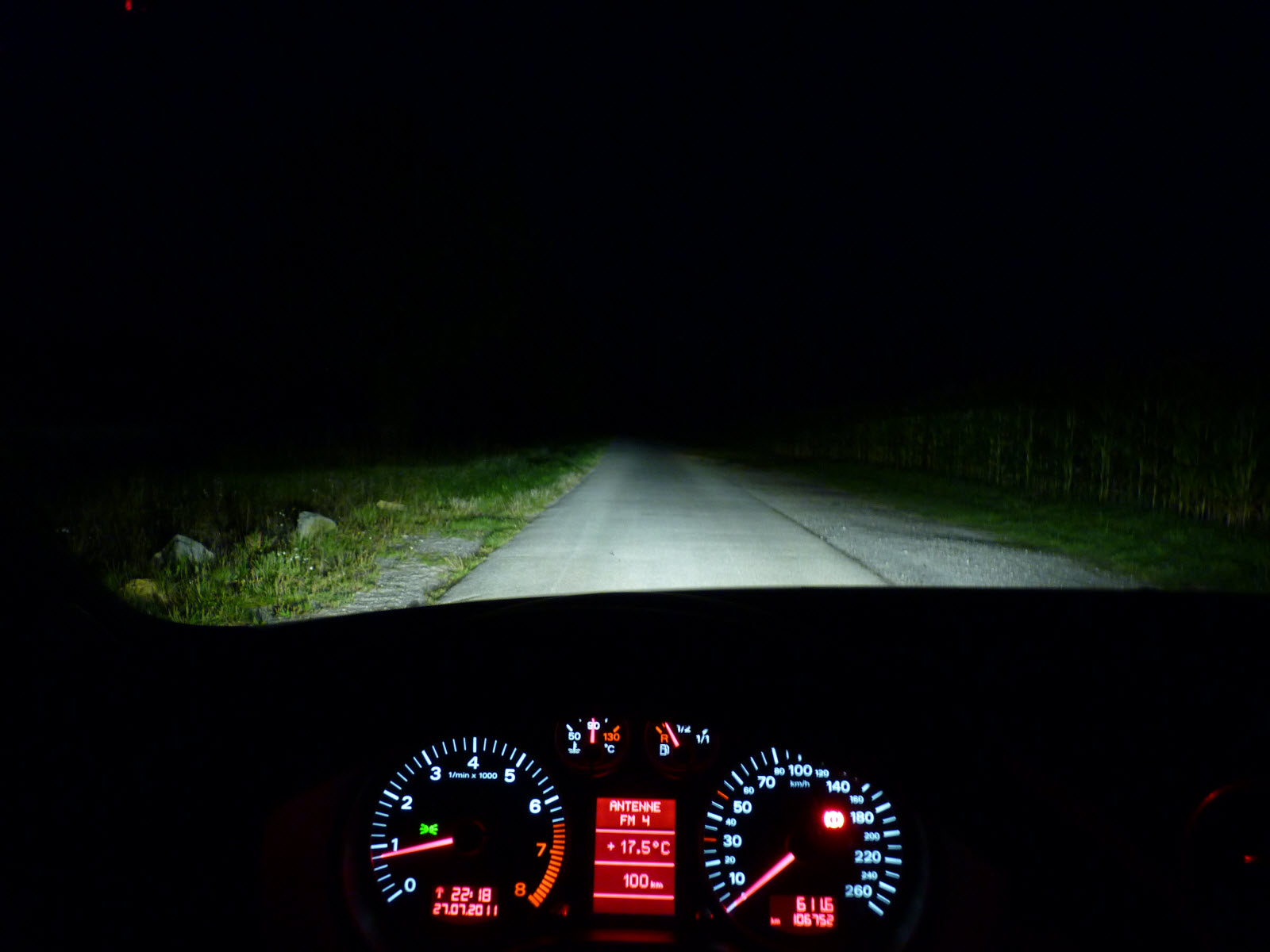

Fernlicht
(leider hatte ich die Belichtungszeit zu kurz eingestellt, eigentlich sieht man wesentlich mehr xD werd ich wohl nochmal neu machen müssen^^)

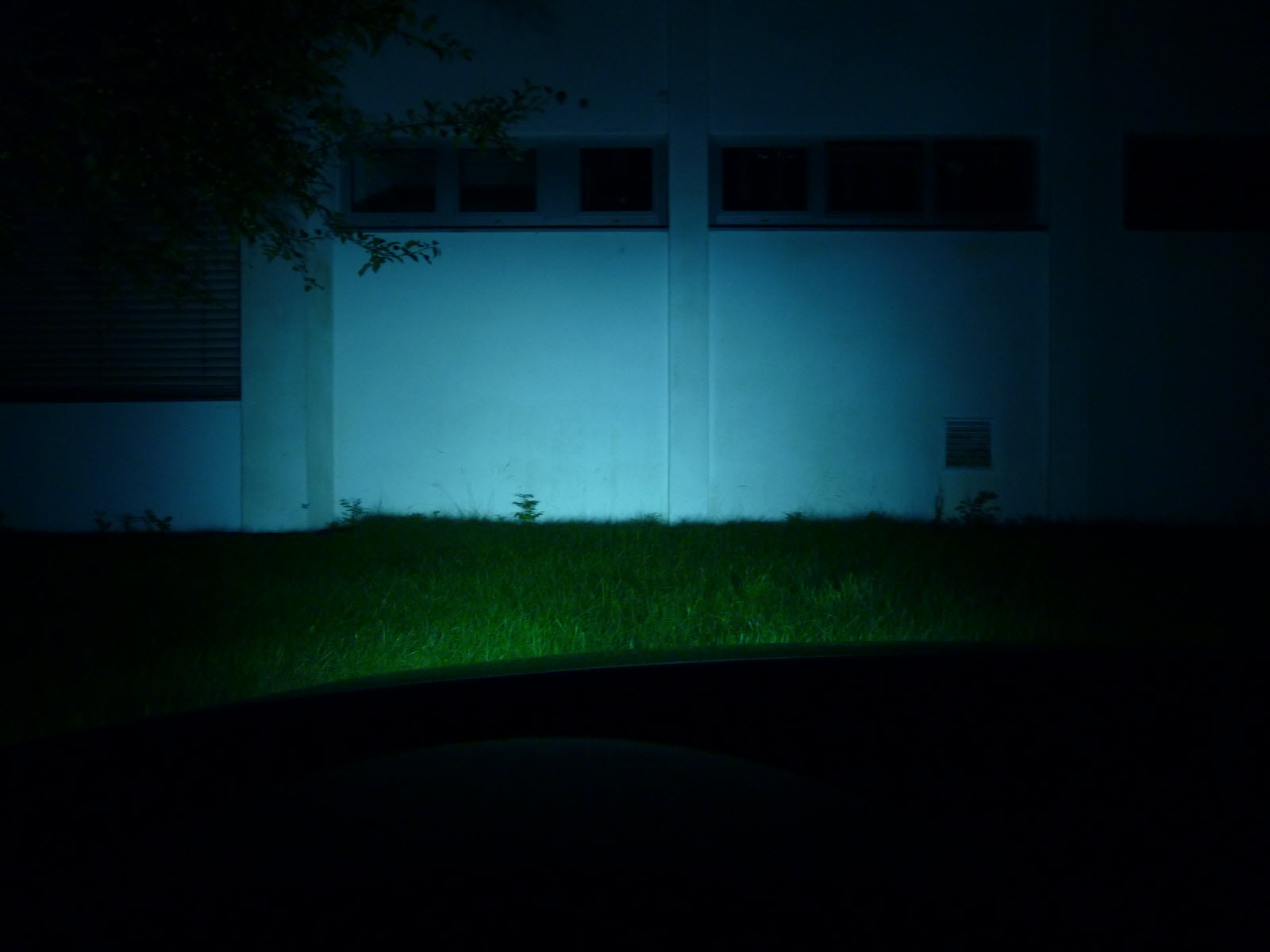

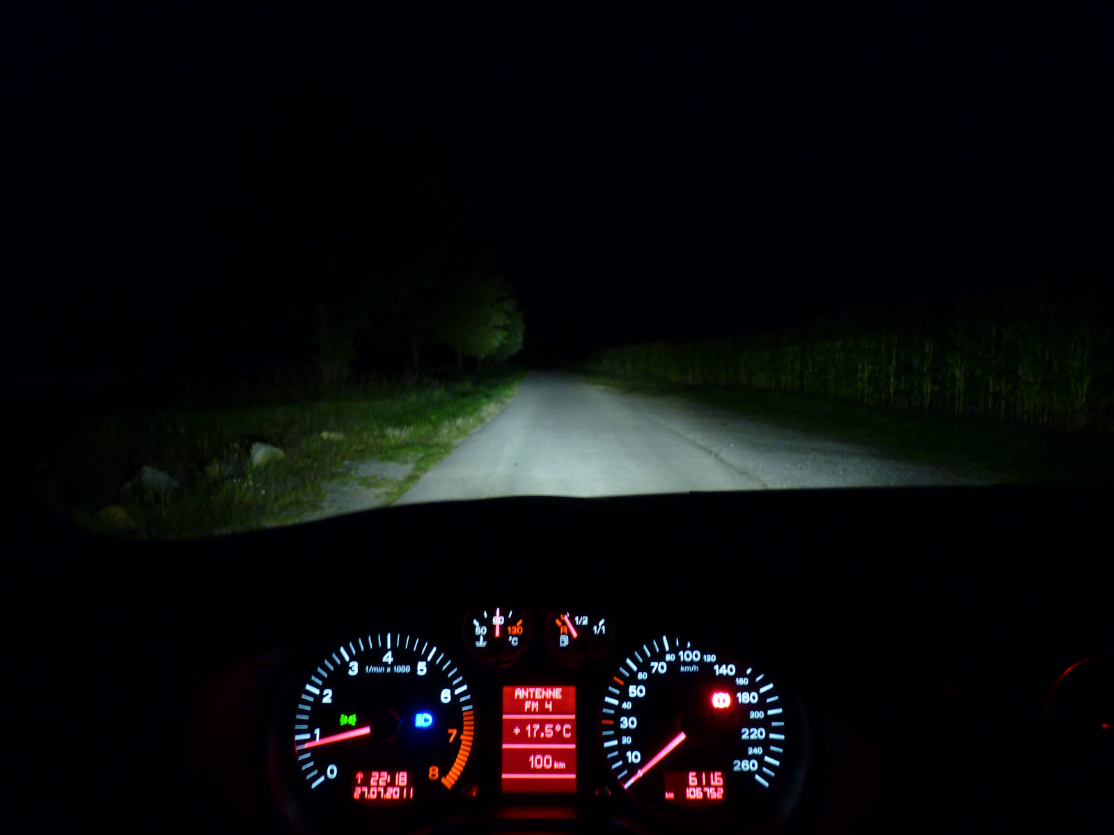

Abblendlicht + Nebler
(Da sind halt die Seiten noch schöner ausgeleuchtet, aber die seitliche Ausleuchtung fehlt bei den OEMs ja auch etwas^^)

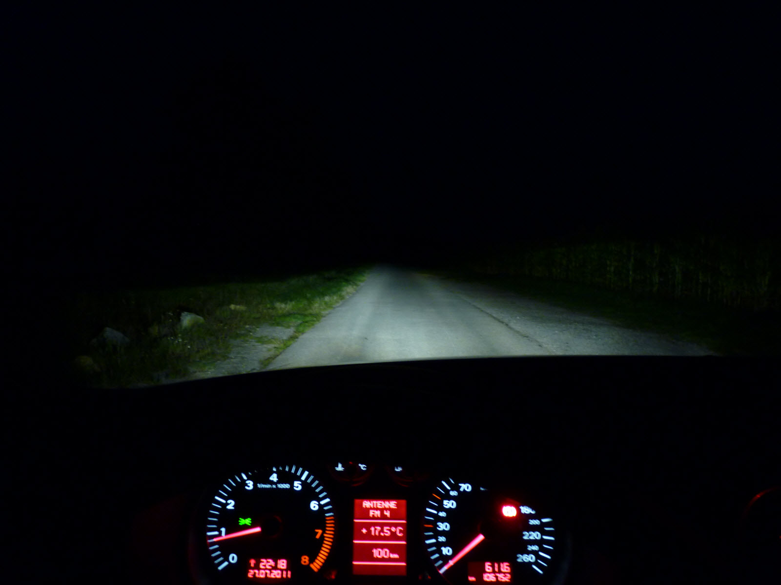

Abblendlicht
(eigentlich ziemlich gleich den OEMs nur mit scharfer Kante oben am Lichtkegel. Bei den OEMs gehts hier etwas fließender in die Dunkelheit über :fuchs:)

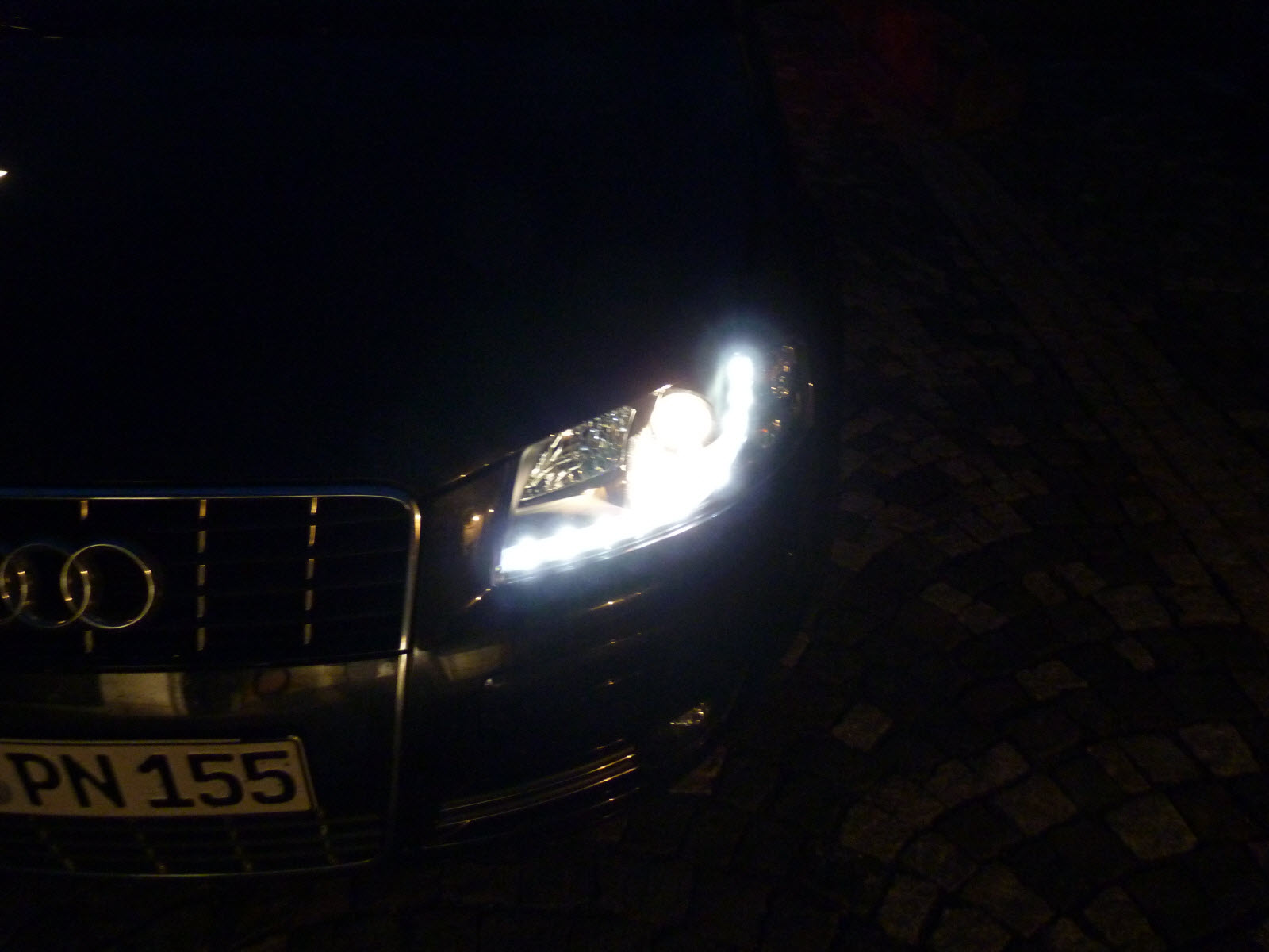

Helligkeit des TFL mal gegen die Sonne. TFL ist in real noch etwas heller und deutlicher zu sehen :wink:

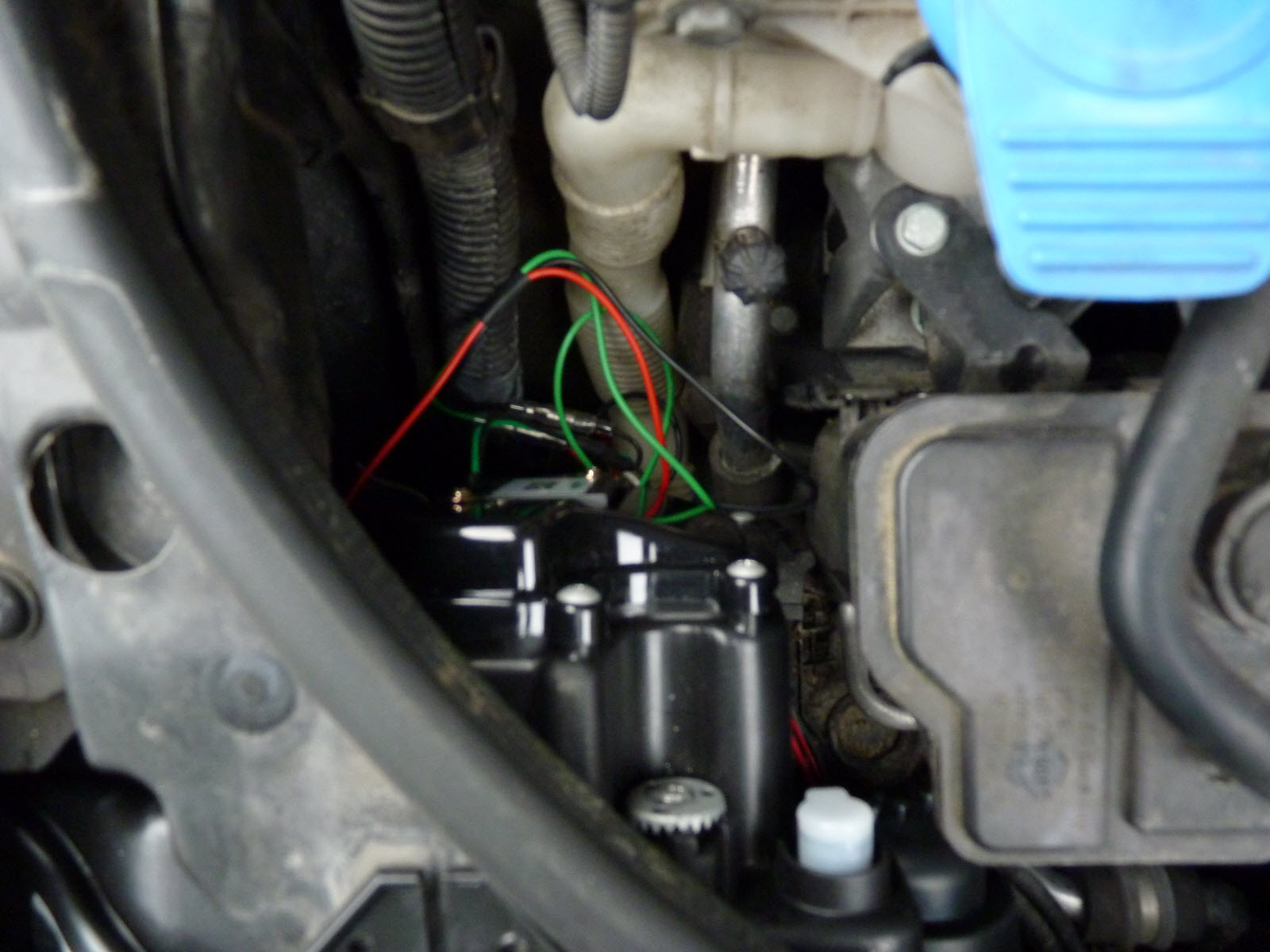

Ist zwar eng hinter dem Scheinwerfer, aber mit ner Ratsche und passendem Aufsatz kann man die 5 Schrauben der Serviceklappe ab machen und so auch ohne Abbauen der kompletten Schürze das Abblendlicht wechseln.:crazy: Auf der Fahrerseite siehts ähnlich aus. :wink:

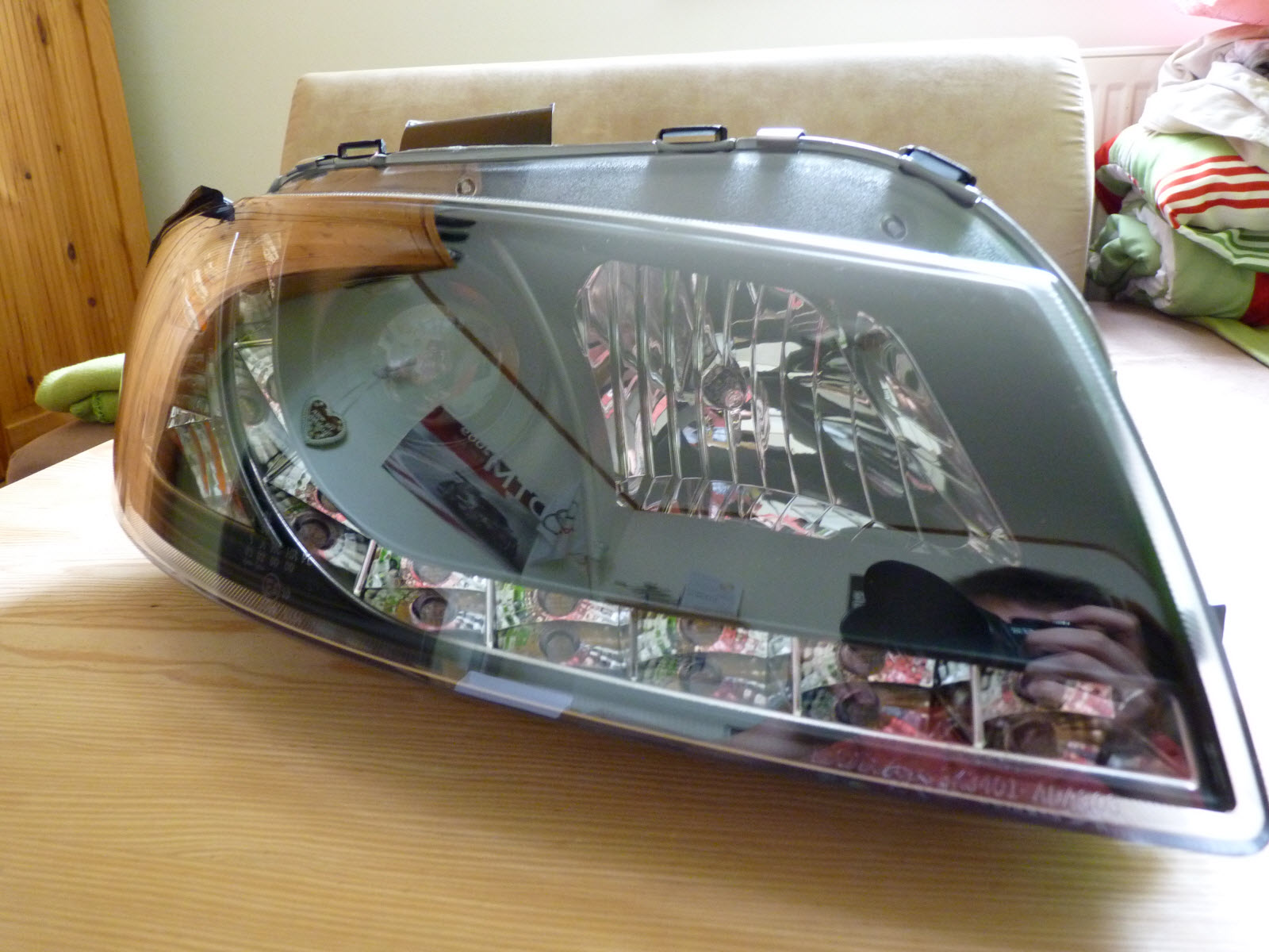

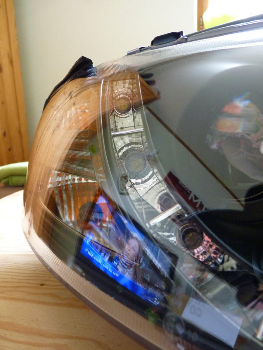

die LED-Leiste mal von Nahem: Ein Reflektor und eine Plexiglaslinse die das Licht vorn bricht und es so gleichzeitig in den Reflektor und nach vorn scheinen lässt.

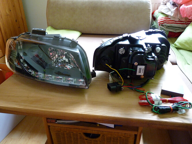

Vorderansicht, Rückansicht und das STG von Dectane :cool:
beide von Vorn. :wink:

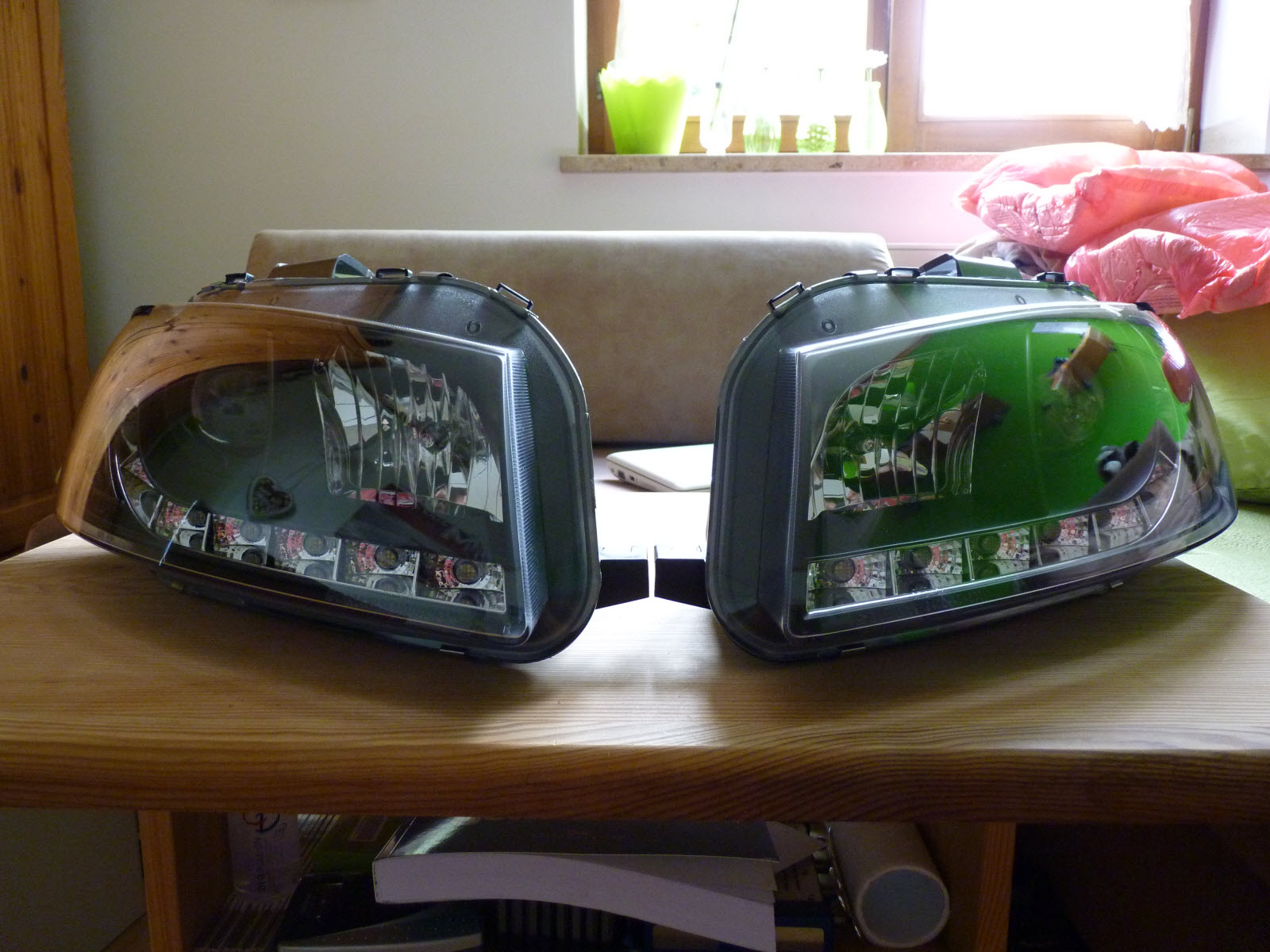

hier mal von Nahem in uneigebautem Zustand :cool:
… nochmals danke an dich t00i;) sind echt der Hammer die Dinger! -> weitere Bilder folgen
wie bist du mit der lichtausbeute zufrieden `?
sehen irgendwie trüb bzw. undicht aus.
Bild is unter schlechten Lichtverhälltnissen gemacht worden und mit dem Auto-Modus der Digicam, dementsprechend siehts auch aus :wink: mach am Wochenende bei hoffentlich schönerem Wetter bessere Bilder :wink:
Lichtausbäute is find ich echt gut! Machen nen breiten Lichtkegel und auch schön hell und weit. Werd sie aber nochmal exakt einstellen lassen, vielleicht wirds noch etwas besser :wink:
