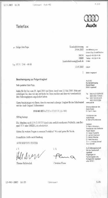

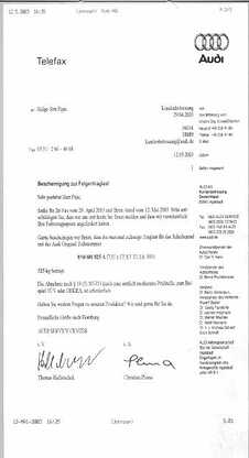

Fütter die Suchfunktion mit „TT Felgen“, „S3 Felgen“ oder „Traglastgutachten“.
Hier fidnest du weitere Infos zur Eintragung.
TraglastGutachten

danke erstmal hab mich ein bisschen durchgelesen.Also muss ich ein traglat gutachten bei audi anfordern und dann zum TÜV zum eintragen fahren,oder?? oder reicht die traglastbesscheinigung?? Sorry bin nur eine Frau :wink:
Mit diesem Traglastgutachten wird die Felge beim TÜV eingetragen. Kostet ca 35€ wenn ich das noch richtig im Kopf habe.
Raoul
Vielen lieben Dank, das werd ich tun… MFG Susanne

Ja, genau bei Audi Traglastgutachten anfordern und dann per einzelabnahme eintragen lassen.

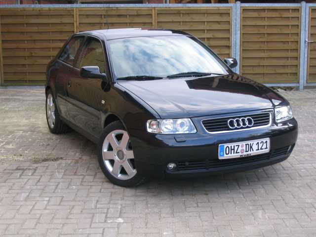

ps. hab da noch was gefunden, handelt es sich um diese felgen?!
gruss Kubi
nö die sind es nich aber sie sehen auch gut aus…
Die die ich ausgesucht hab haben 7 speichen …
