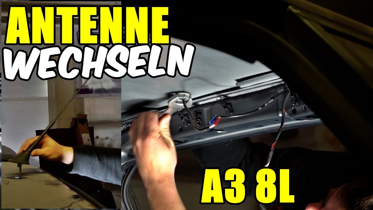

Alte Antwort:
Das ist jetzt nicht direkt A3 8PA spezifisch.
Ich hab das bei einem anderen Auto schon gemacht, dass auch einen “Antennenfuß” hat.
Es sollte halbwegs so laufen:
Schau mal Dein Auto an. Es heißt aber: Himmel hinten lösen und Kabel bis zum Radio ziehen.
