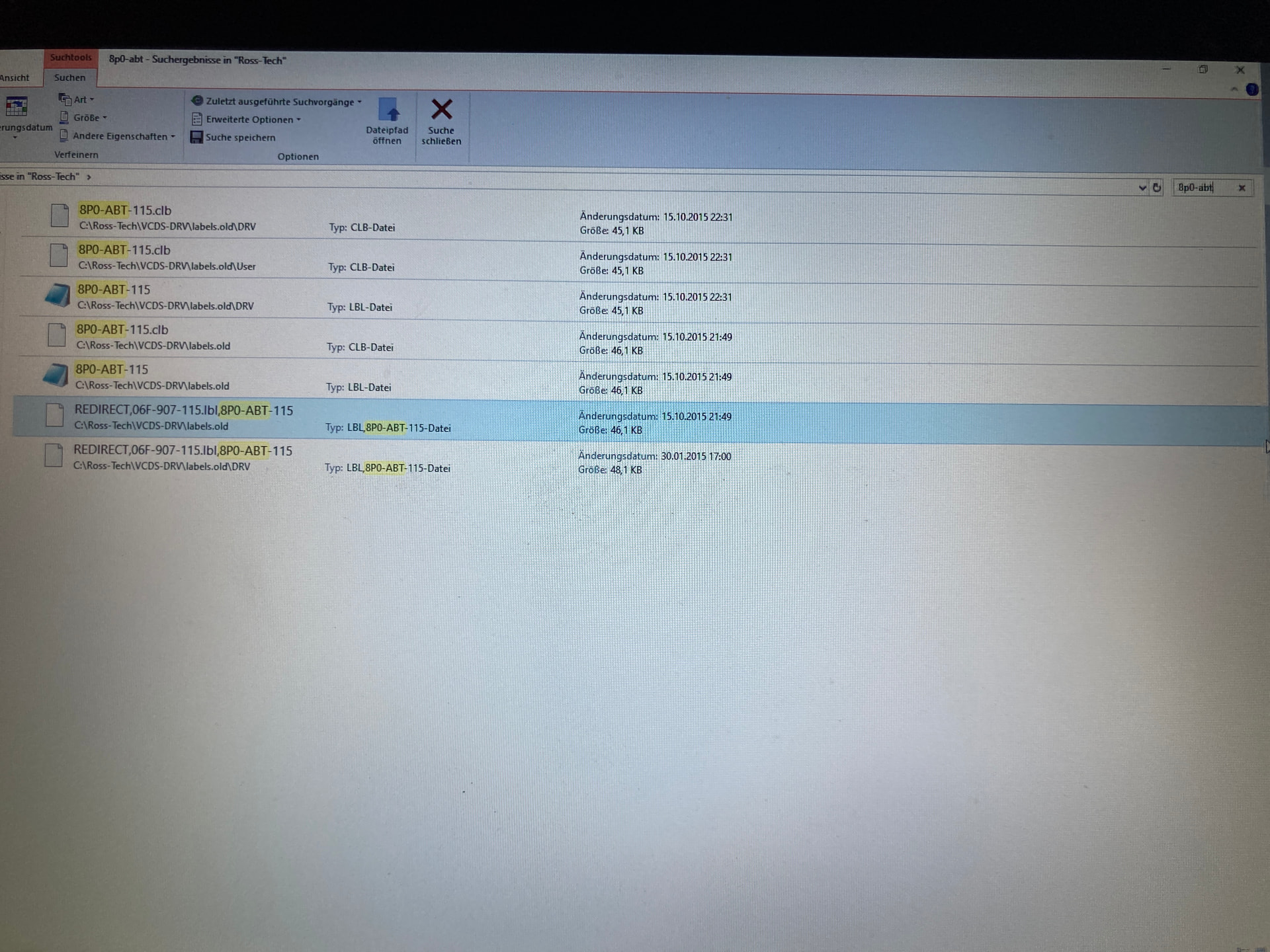

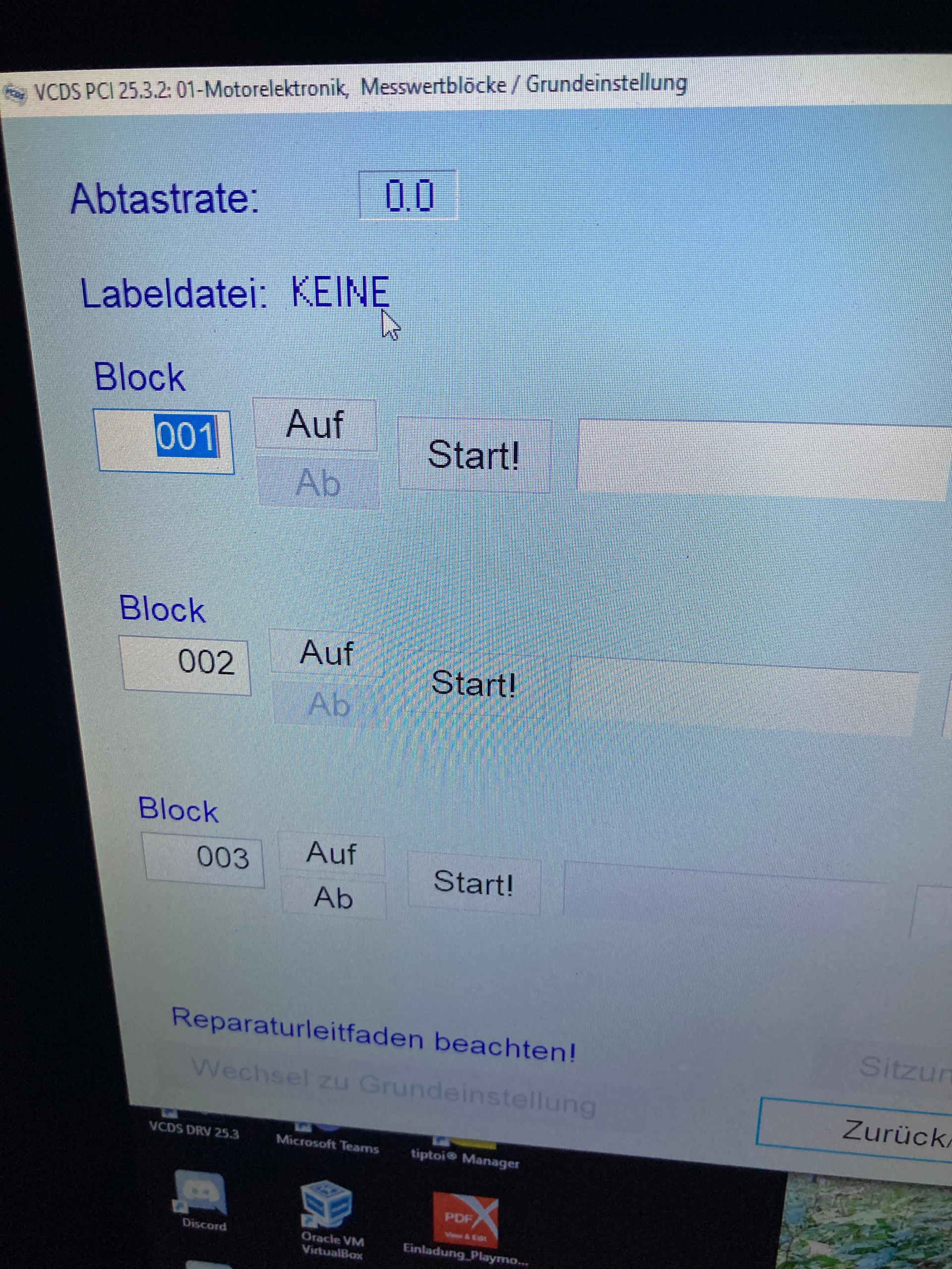

Hey @Devil666 : ich hab heute nochmal geschaut, weils mich letztens wieder genervt hat. Das Steuergerät von mir ist 8P0-ABT-115. Das Original heißt 8P0-907-115, allerdings finde ich diese Label-Datei einfach nicht. Wenn ich nach „8P0-907“ suche im ganzen VCDS-DRV-Ordner gibt es nur …-063; -376; -279 und -357. Wahrscheinlich suche ich falsch. Selbst die angelegten Label von letztem Jahr werden einfach im Steuergerät nicht angezeigt.
