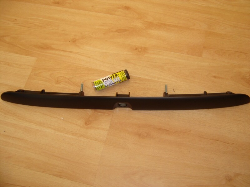

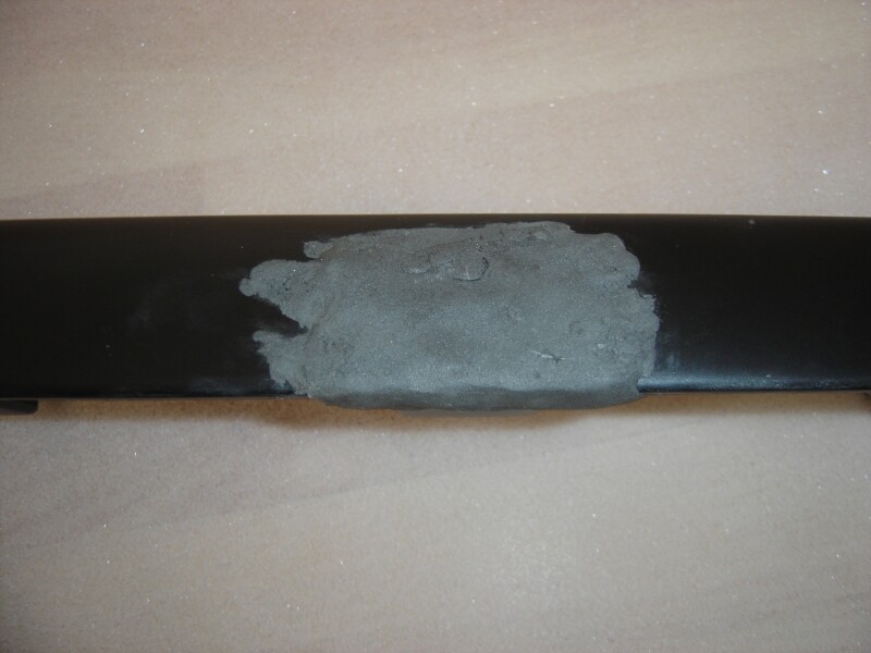

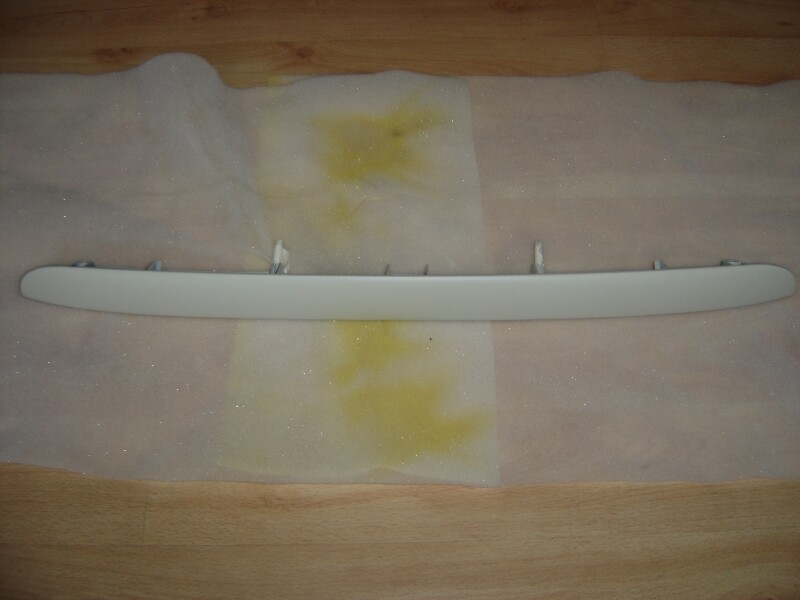

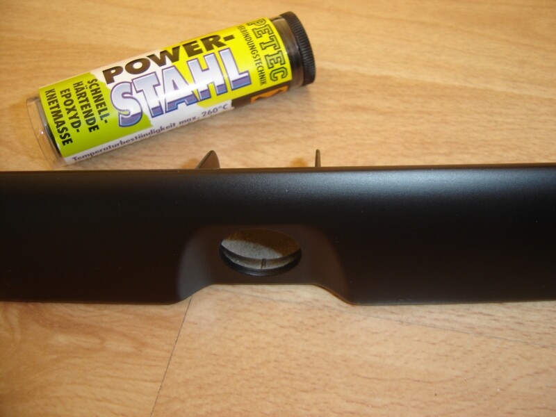

Hat mein Bruder vor Jahren auch schon mal mit dem Zeug probiert…nach einiger Zeit sackt das Material leider ab. :popcorn:
Gott sei Dank habe ich das Problem nicht.

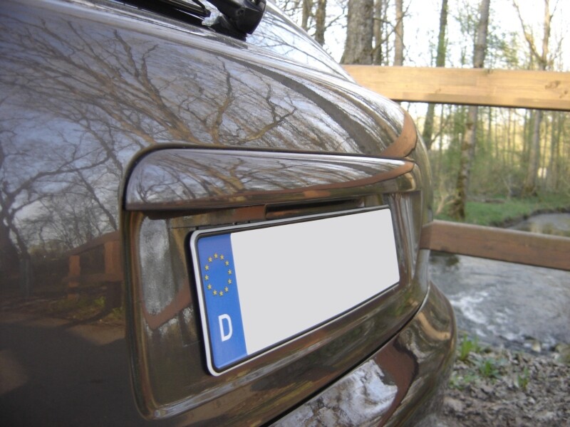

Bei mir schauts immer noch aus wie am ersten Tag.
Der Umbau ist mittlerweile 6 Jahre her.

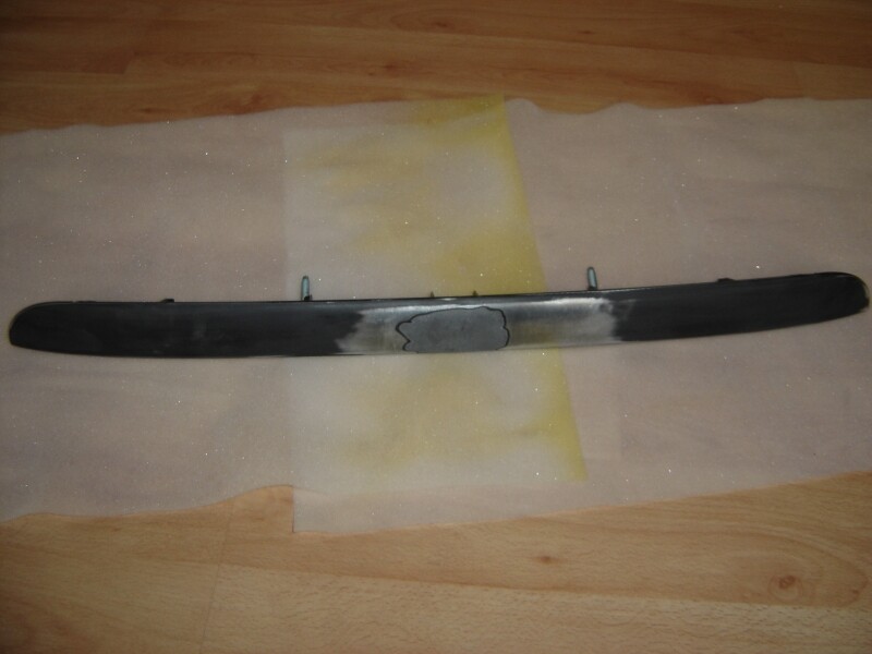

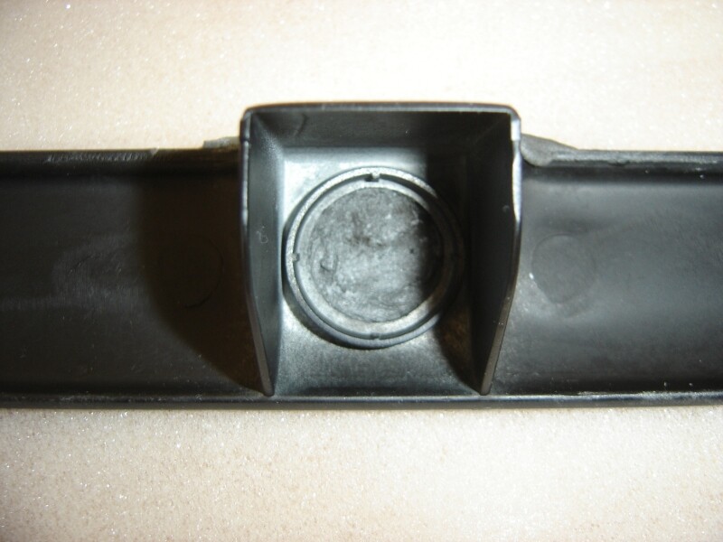

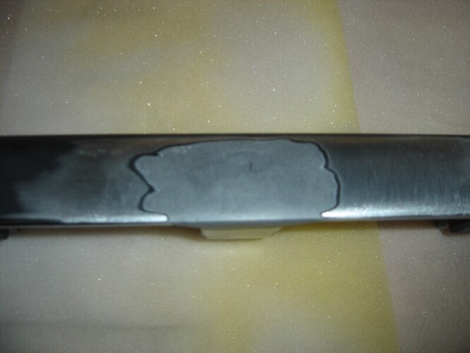

Also ich hab damals bei meinem 8L einfach ein 20Cent Stück eingeklebt und dann das ganze mit Metallspachtel und anschließend einer Schicht Glasfaserspachtel in Form gebracht.
Hat ohne jegliches Absetzen oder ähnliches 3 Jahre gehalten, dann hab ich den Wagen verkauft.
Würde aber wetten, das das auch heute noch super hält!!
Hast du nach den dem schleifen von Petec noch ne Schicht Feinspachtel draufgemacht oder direkt gefüllert?
Maik
@Maikivic:

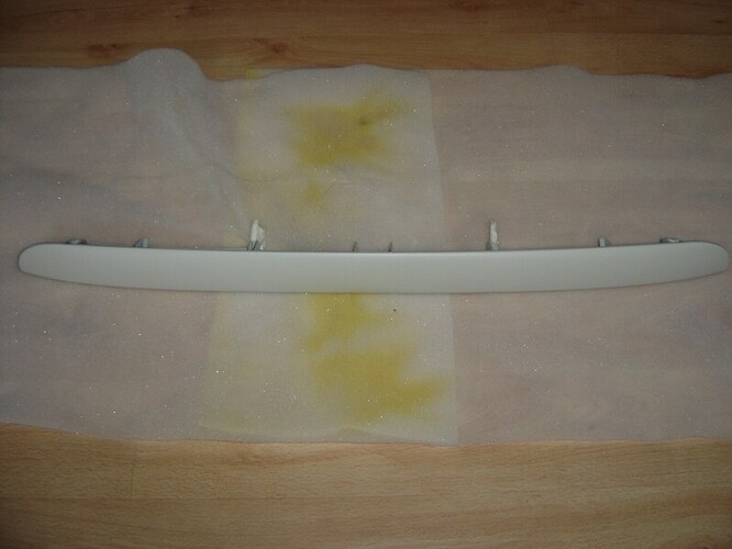

Direkt gefüllert mit 2 Schichten.
Der Lackierer meinte nur: "Gute Vorarbeit".
