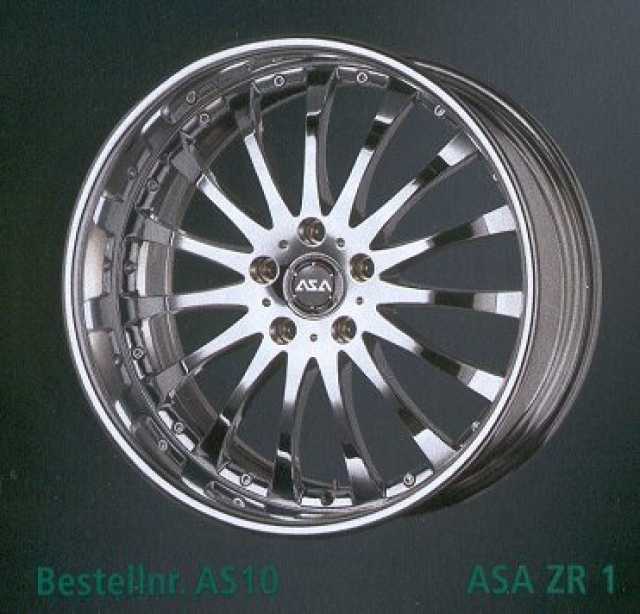

dann werde ich mir wohl doch die asa zr1 in chrom holen
:daumen:
die felge ist hammergeil und 1000eu ist echt ein super preis, aber wenn du die hier net eingetragen bekommst, dann bringt das nix…
die asa ist au chick, auch wenn die jetzt wohl recht viele anbauen wollen…
