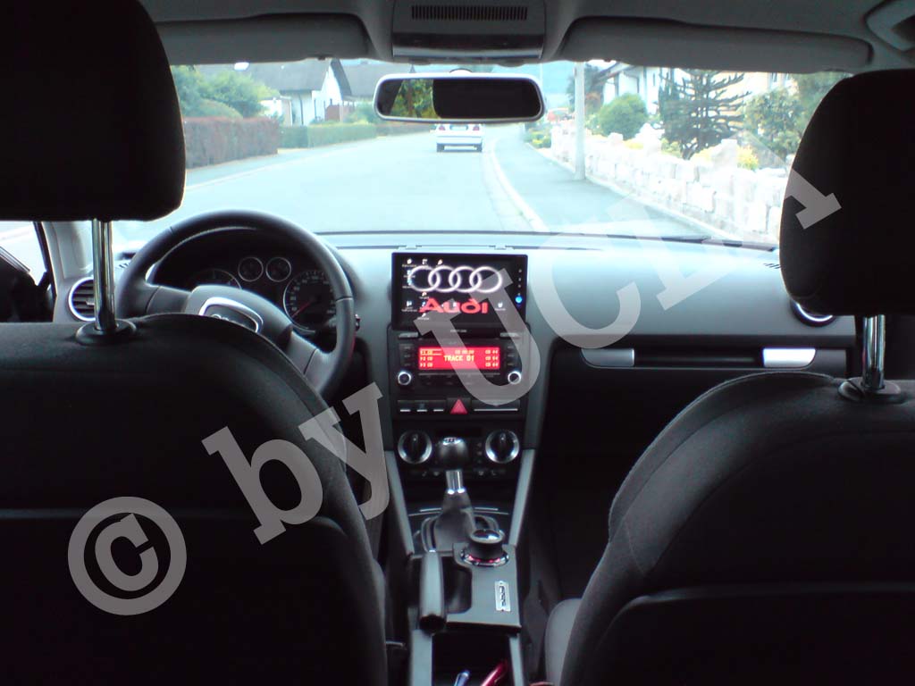

CarPC im Windows.
Benutzeroberfläche ist "RoadRunner" Videos von der Steurung im laufenden Betrieb unter http://www.youtube.com/watch?v=PgfSD84Cceo

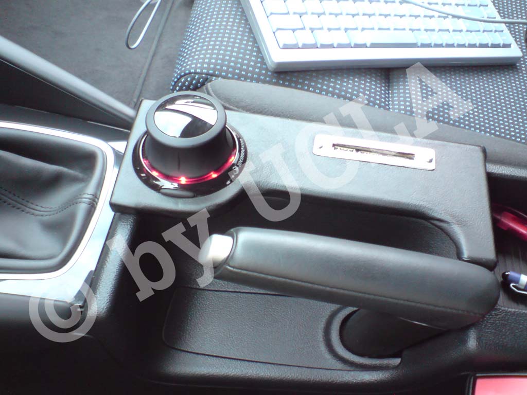

Der SpaceNavigator (eigentlich für CAD-Anwendungen) zum intuitiven Steuern des PCs ähnlich wie beim MMI.
Standardmäßig hat der Navigator blaue LEDs (bäääh) alles umgelötet, um das Audi Flair nicht zu zerstören!
Unter der Blende sind nochmal 3 zusätzliche USB-Ports.

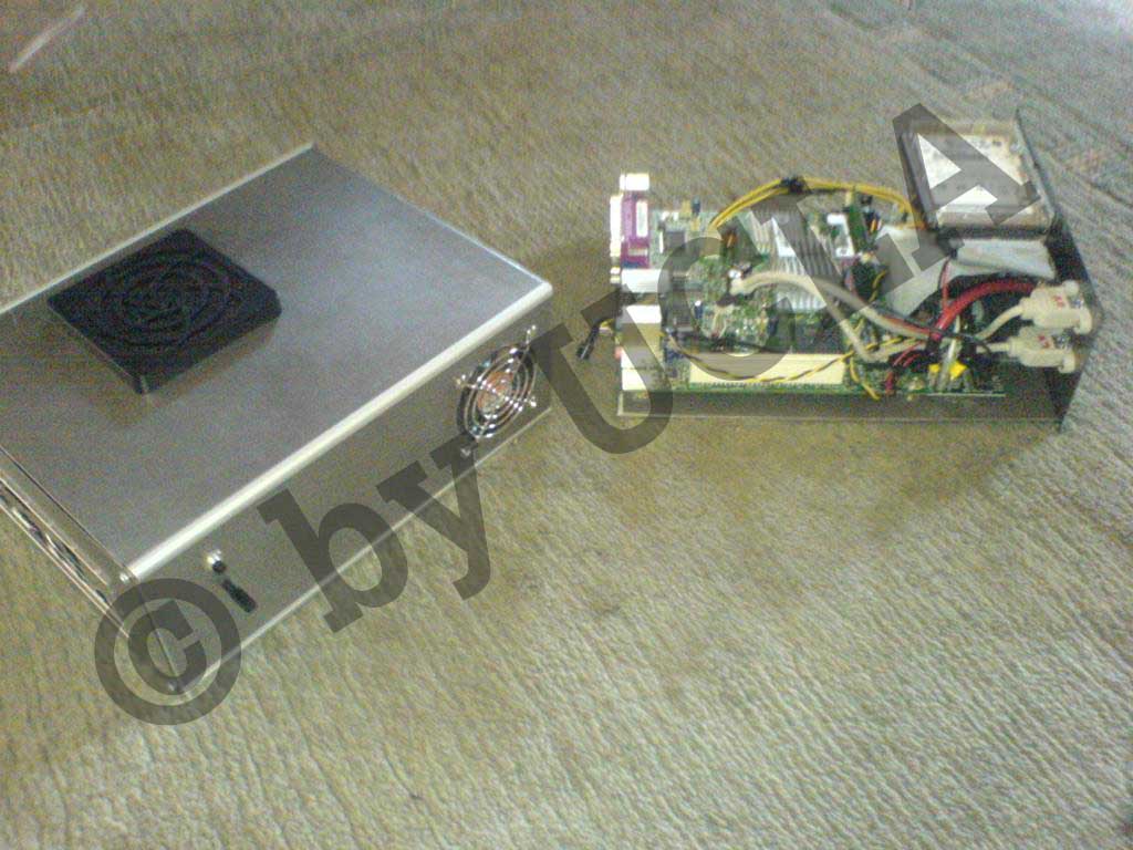

Selbst gebautes Gehäuse.
Es arbeitet ein Intel Atom und 512MB Speicher genug für alle Anwendungen und sämtliche Navi-Software.
Mittlerweile ist noch eine Creative X-FI Soundkarte dazu gekommen, um die Klangqualität nochmals zu verbessern.

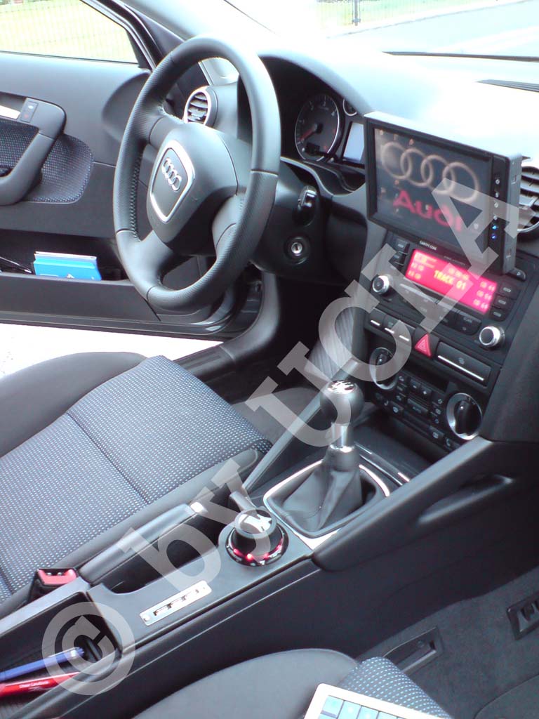

du hättest es besser umsetzen können undzwar original radio raus und den tft in die konsole einarbeiten würde 10000 mal geiler aussehen
Hab den TFT mit Absicht nicht in die Mittelkonsole gezimmert, zum einen kann ich so den CarPC jederzeit wieder raus schrauben und alles ist wie vorher. Außerdem hab ich so immer die Möglchkeit komfortabel Radio zu hören.
Darüber hinaus find es so 1000 mal geiler, dein Display ist immer im Sichtfeld ein kurzer Blick und du weißt wo du bist.
Das RNS-E kostet gebraucht min. 700€, mein CarPC hat mich zusammen so um die 400€ und sehr viel Arbeit gekostet. Darüber hinaus hab ich 60GB Medien an Board, verschiedene Navis und und und, ein offenes System, beliebig erweiterbar!
