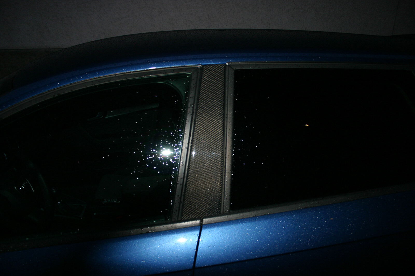

Carbon Aussenspiegel Audi A3 Sportback & B-Säu

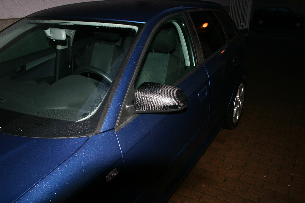

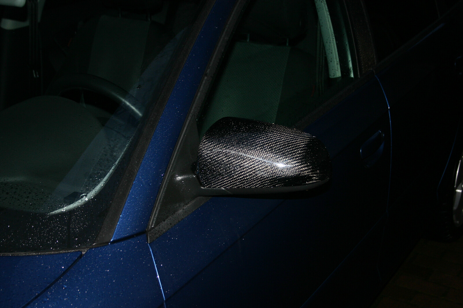

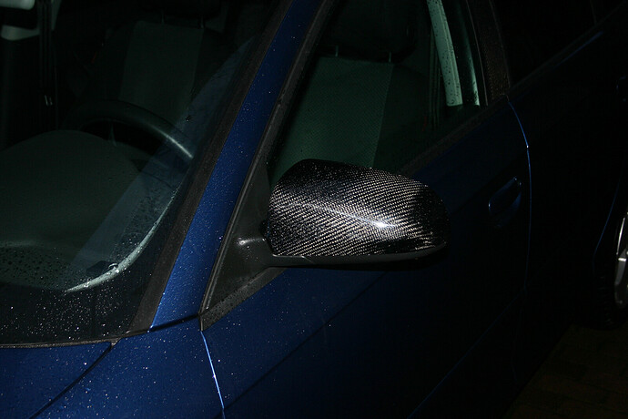

Also Carbon gehäuse von den aussenspiegel sind montiert
Sehr geil!
Wurde der Originale so überzogen oder ist der Komplett aus Carbon?
Schraub die bloß gut fest… wäre schade drum.

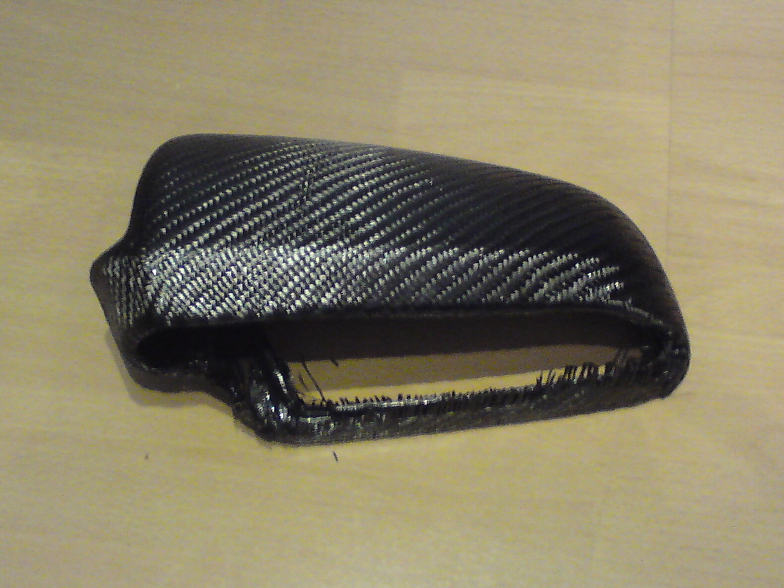

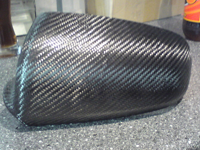

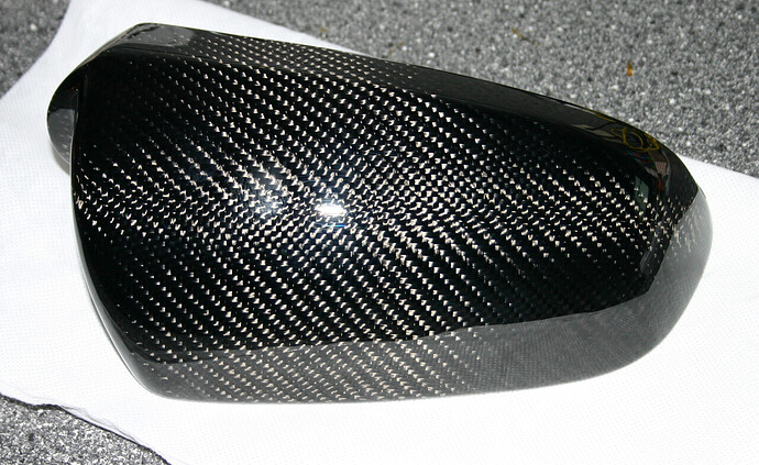

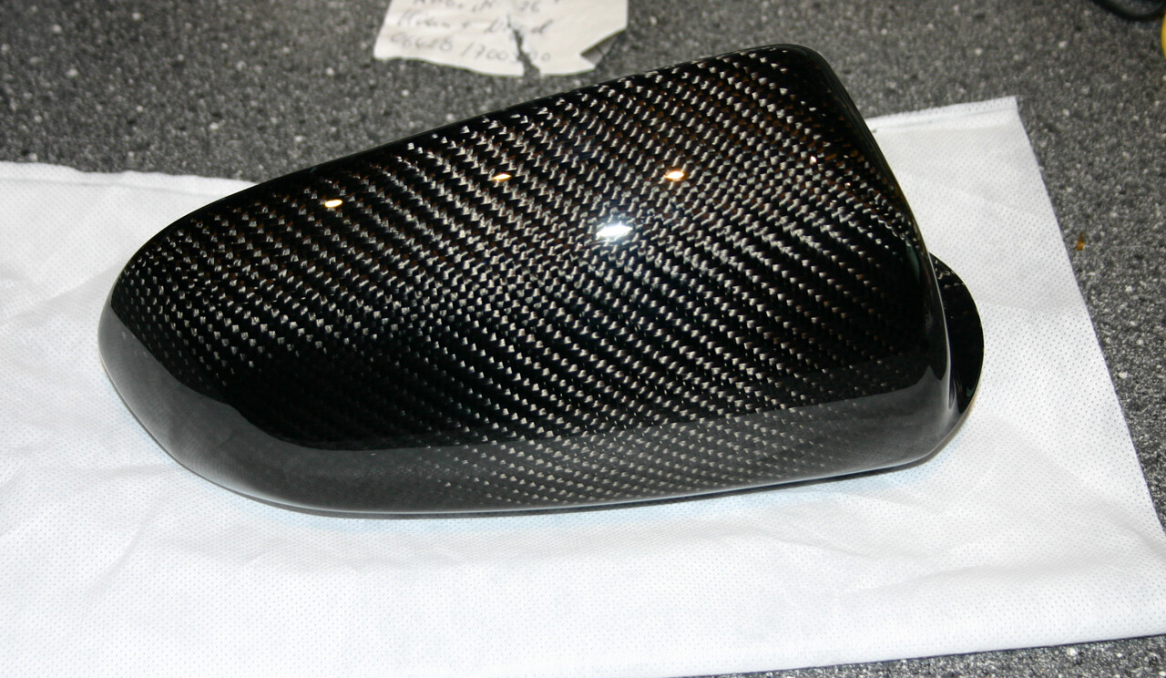

Es sind Originale Spiegelkappen von Audi, die heute Mittag mit Echtcarbon bezogen worden sind.
Es fehlen jetz noch 3 schichten Laminierharz & zwischen schliff und Klarlack. Und es ist die erste Spiegelkappe von zwei.

mal ne frage weil ich mich da nciht auskenn. werden die mit folie überzogen oder wie oder was?
Sieht aus, als wäre es "Echt-Carbon". Die Matten werden über das Grundmaterial gelegt und mittels "Kleber" bzw. einer flüssigen aushärtenden Substanz in Form gebracht.
Mit Harz…:lolli:
