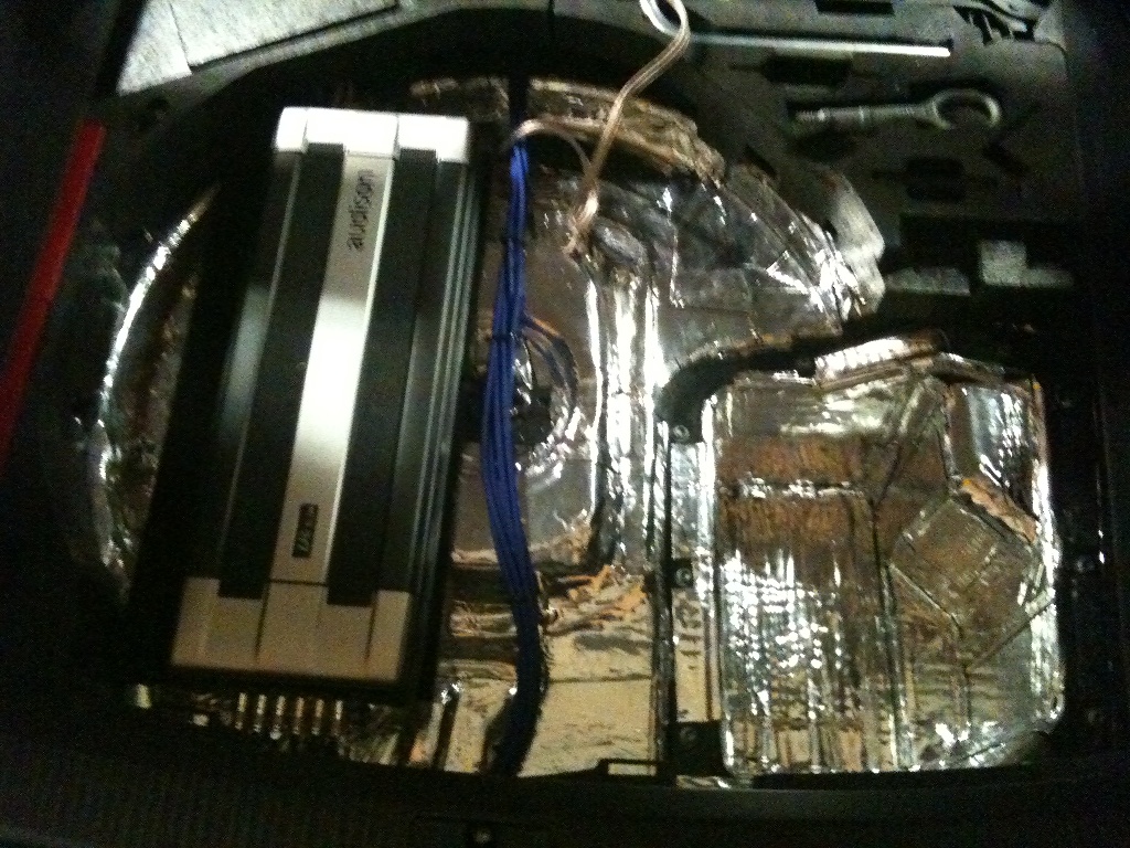

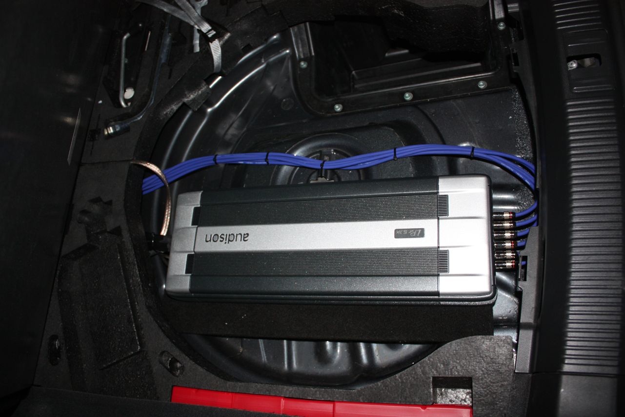

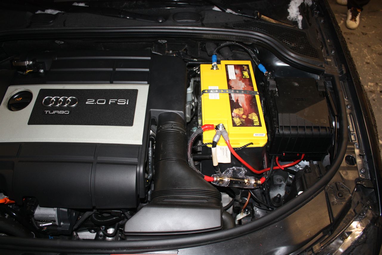

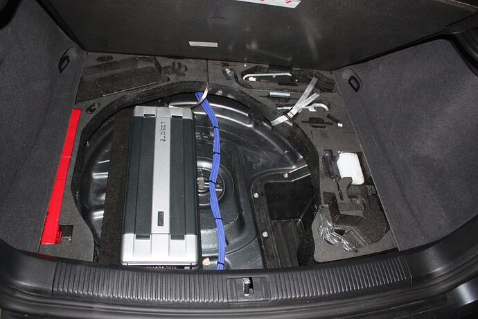

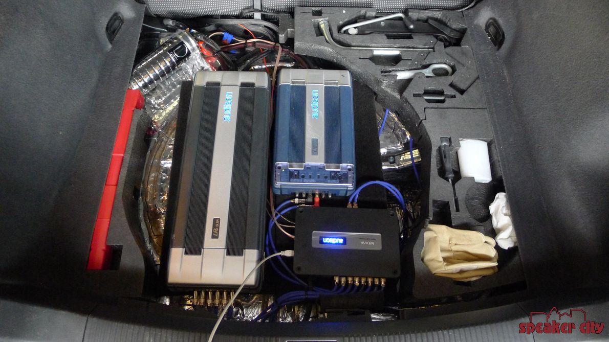

Hey. Macht sich gut die Batterie. Ich an deiner Stelle würde aber das Massekabel dicker dimensionieren. Wenn ich die 3 dicken plus Kabel sehe und dann auf der anderen Seite nur Masse Kabel, dann stimmen die Verhältnisse nicht. Ist sicher nicht zwingend notwendig, aber kann durchaus hilfreich sein.
ach schau ma da jemand ausm Klangfuzzi :dafuer:
naja, das würde ich jetzt nicht so stehn lassen, passt schon wies is , sind ja keine 5kW oder so die hier versorgt werden müssen :breaker:

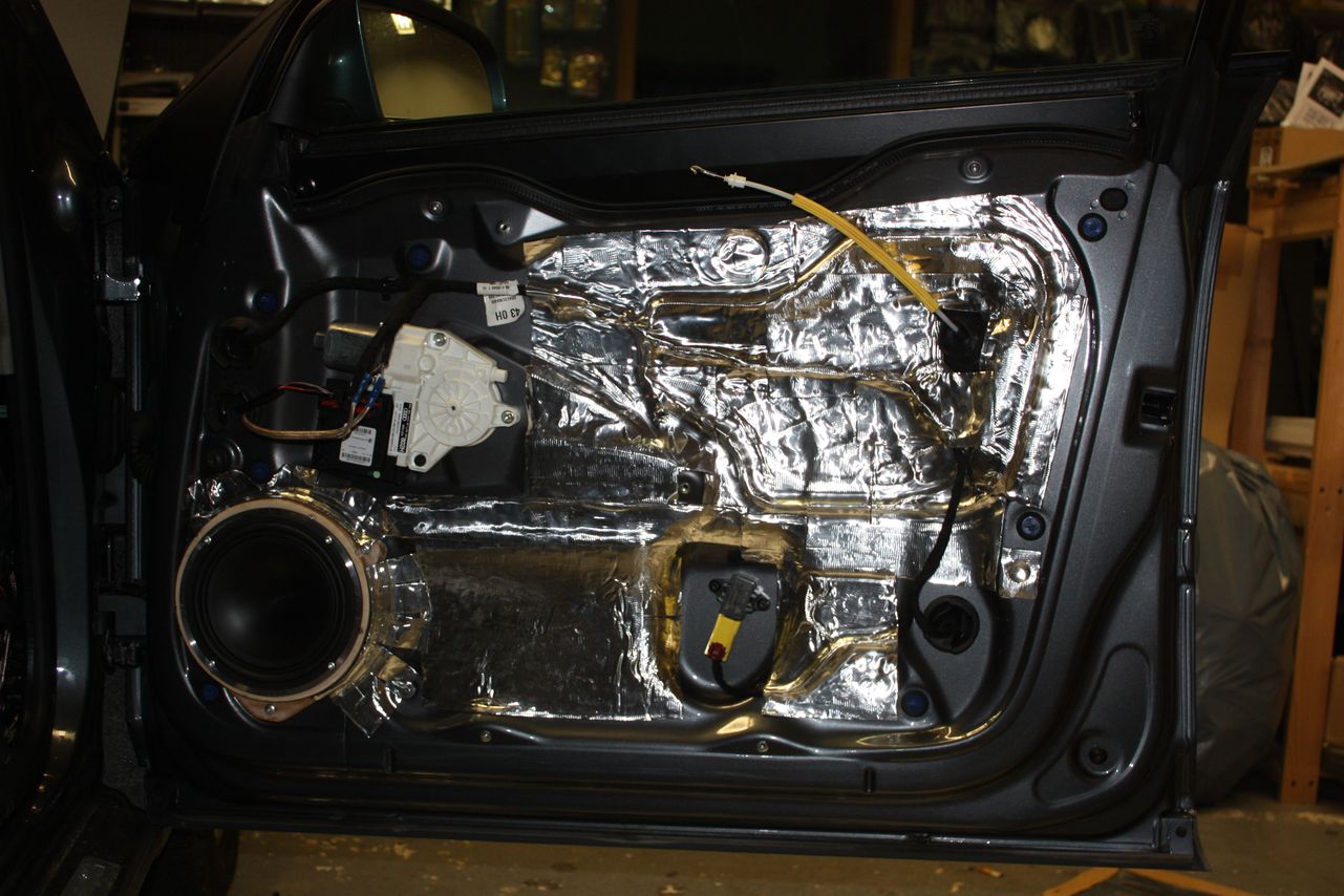

Servus,
Kannst du mir verraten wie du die Seitenverkleidung der Türe abmontiert hast ? Ich müsste einen Lautsprecher wechseln.
Oder kannst mir einen Tipp geben wie ich das am besten mache?
Vielen Dank
hmmmm…+und- sind 35quadrat !!!die dünnerenkabel sind original audi…

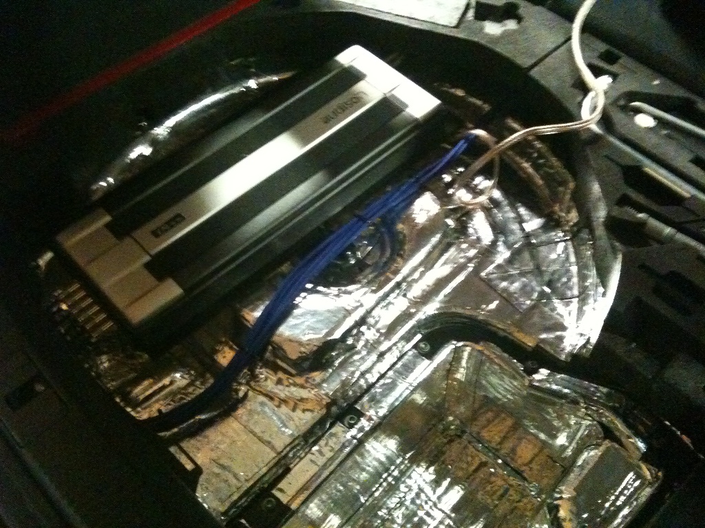

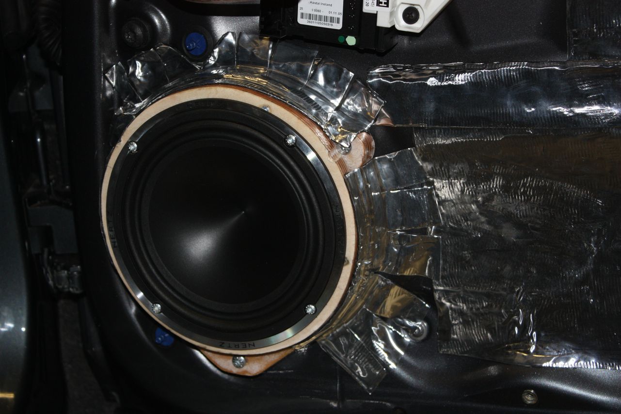

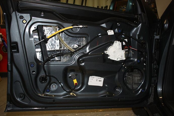

Kompletter Kofferraumboden gedämmt
Mit diesem Alubutyl wurde gedämmt…
das Styropor wurde natürlich vor dem Dämmen rausgenommen…
Schmarrn!!das Minuskabel und Pluskabel für die Anlage sind 50quadrat und Masse an der Batterie auch…die 2 original Pluskabel vom Auto sind kleiner…

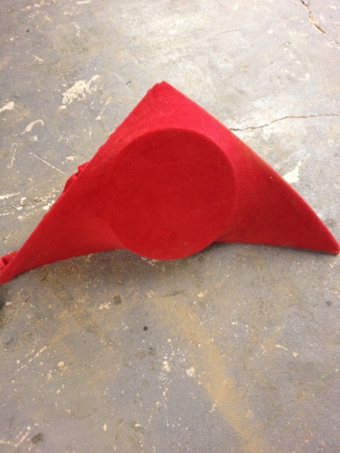

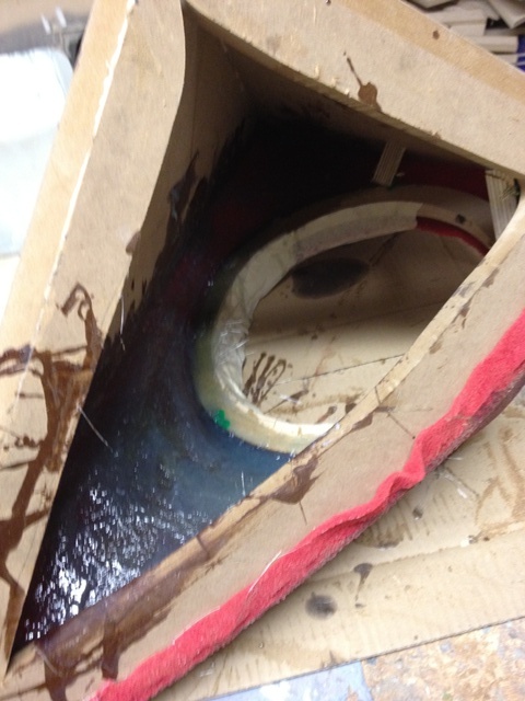

Gfk-Box mit Formfliess
Innenleben der Gfk-Box…bzw. da wurde gerade laminiert
WoW sieht echt Top aus :rob:
